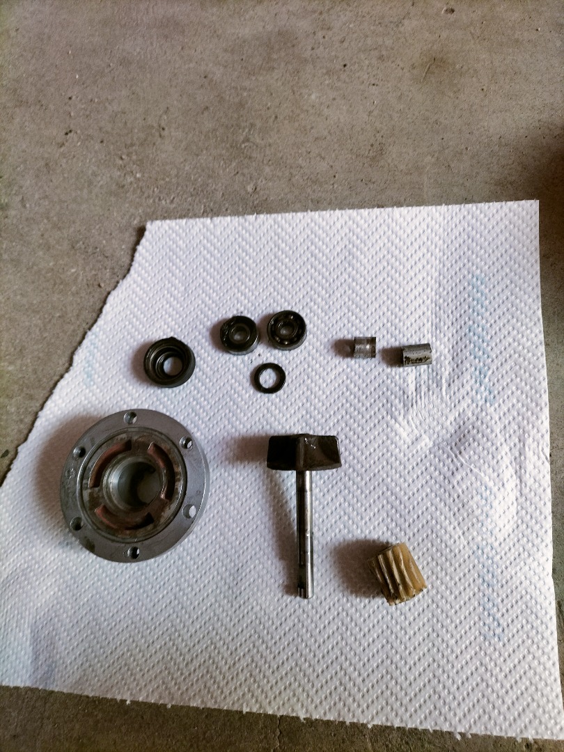

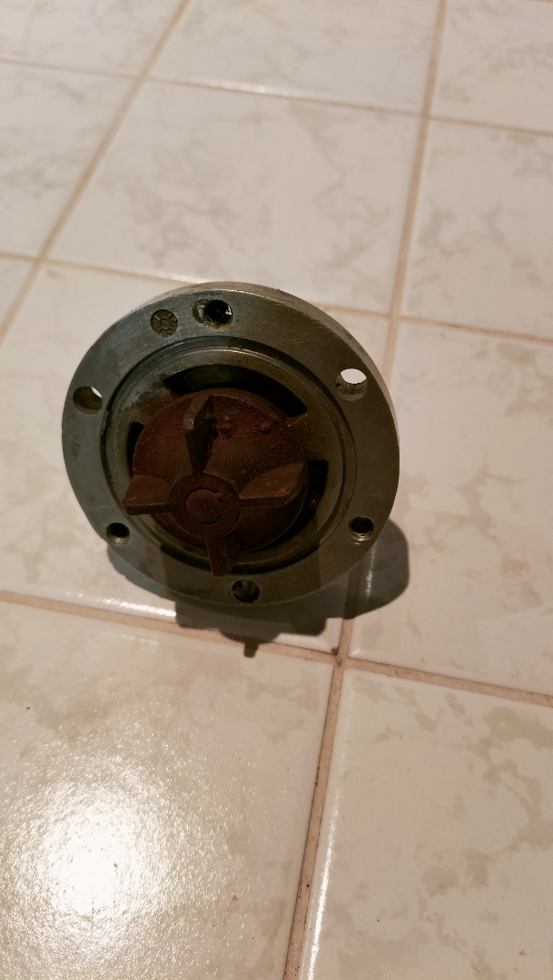

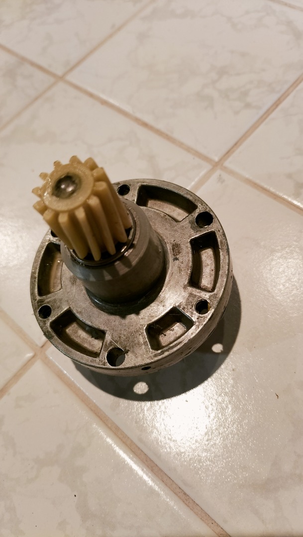

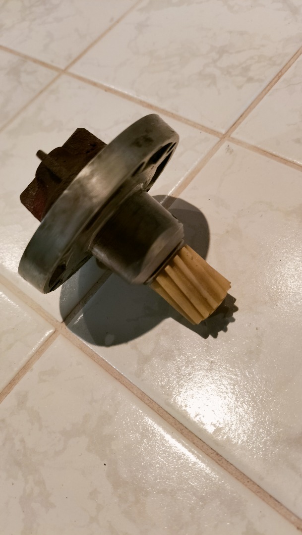

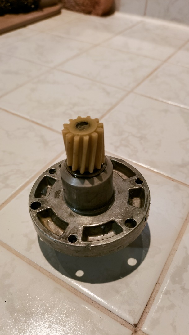

bonsoir
voilà 2 pompes de remise en état.
sur une, j ai fais un essai, j ai remplacé l'entretoise entre les 2 roulements par 2 spi .
j ai rempli le roulement coté rotor avec de la graisse marine vu qu il ne verra jamais l huile de boite et remis les 2 flasques. l autre est lubrifié par l huile boite.
à la main elle tourne bien, j avais peur que 3 joints "ça serre" un peu . je vais monter celle-ci sur le moteur de rechange qui est à roder.
donc affaire à suivre
