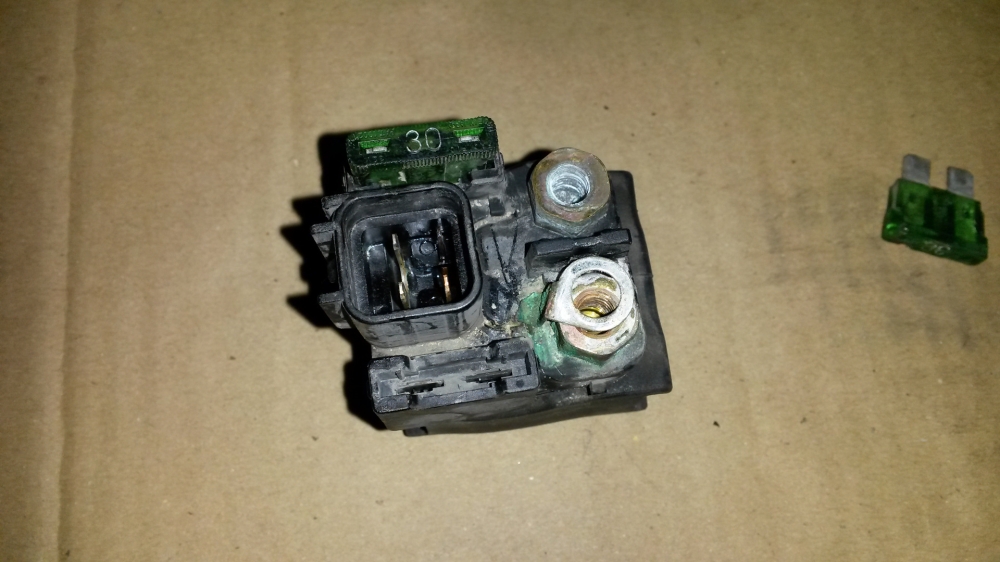

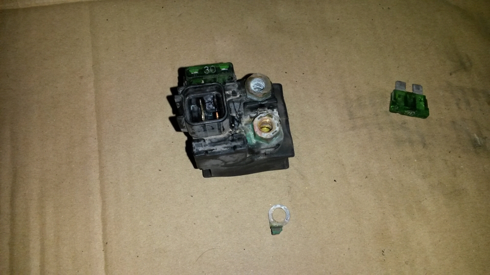

Pour le relais, ici ceux de 950/990, la connexion entre le plus et le fusible était fendue, à chaud il n'y avait plus de contact et le moteur se coupait net....
Les dégâts...

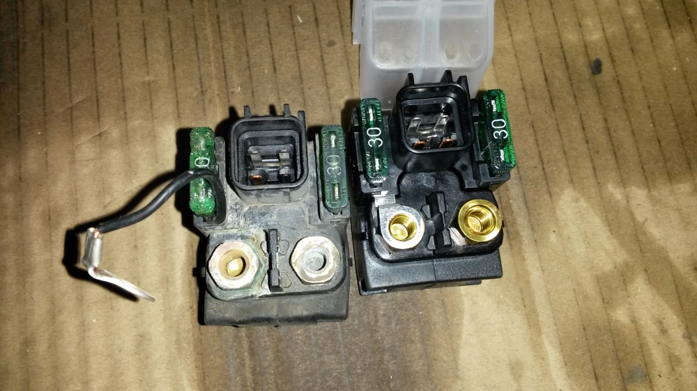

A gauche le vieux avec une réparation de fortune, à droite le neuf....
