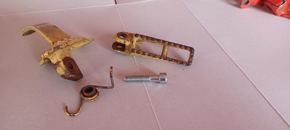

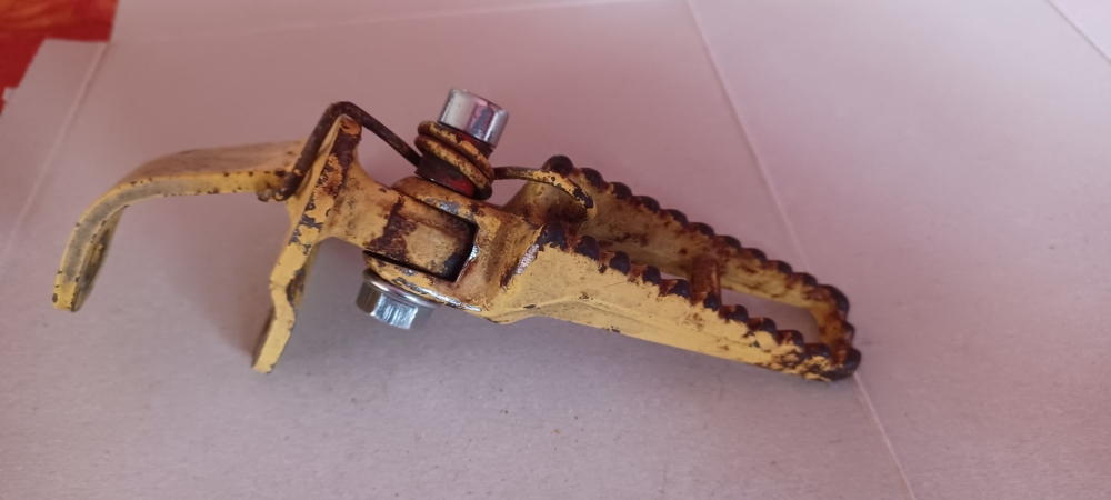

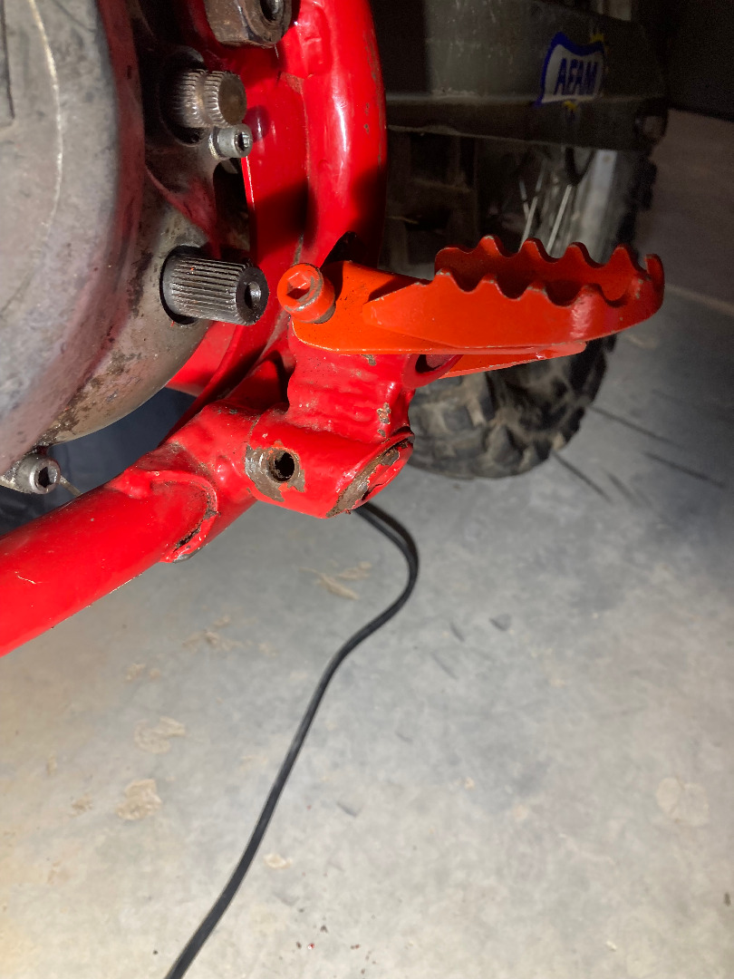

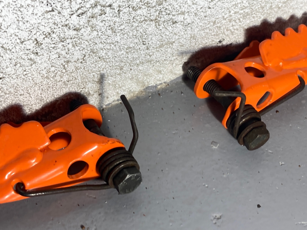

Comment sont montés les ressorts de repose pied, sur les machines de 82 à 86?
J'ai plusieurs pièces qui ne sont pas assemblées de la même manière.
à vrai dire, je pense remonter comme je le sens   😀   mais j'aurais aimé savoir comment c'est d'origine. 😉

Posté le 16-10-2022, à 17:16
Visuellement, le 1er montage est plus "propre".
Posté le 16-10-2022, à 17:42
Oui Fred, c'est ce que je pense aussi ... mais les repose-pied que j'ai, étaient tous montés comme le deuxième montage (photo 3).  🙂
Le premier montage me semble plus propre mécaniquement parlant. Le pivot se fait sur la partie non filetée de la vis. celle ci est également plus en retrait du plan d'appui sur le repose-pied.

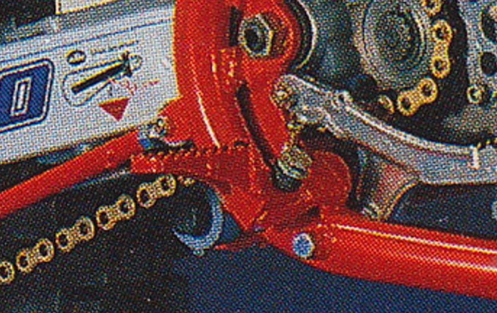

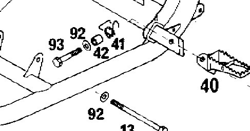

Une piste 😎
Montage des ressorts de repose-pied 1984
Posté le 16-10-2022, à 23:35
Les 495 ont un réhausseur coté gauche et montages différents entre 240 81 et 82/83

montage correct avec le ressort en bas (photo 1)

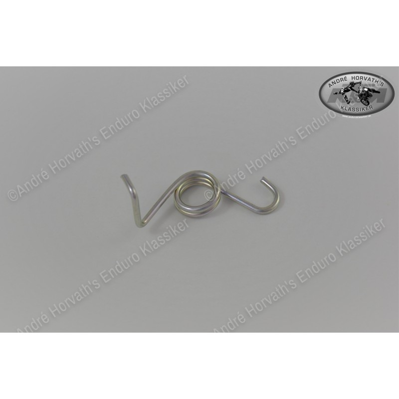

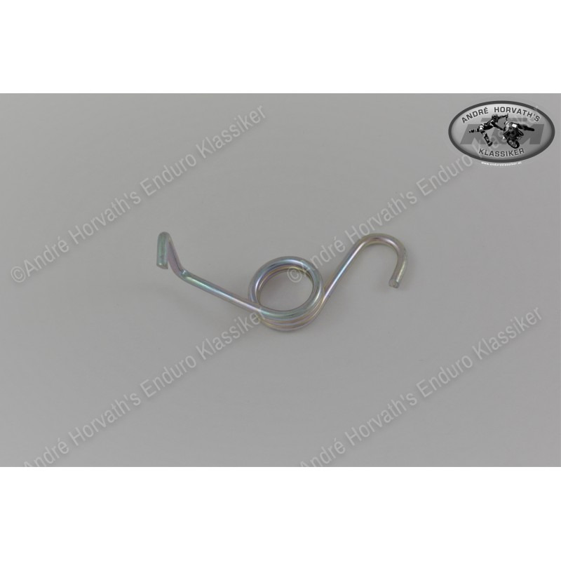

Petite question : les ressorts droite et gauche sont identiques ou asymétriques
Posté le 17-10-2022, à 17:56
Ils sont symétriques. Un droit, un gauche.
Je les ai permuté pour faire les montages haut et bas.
prochains achats chez Klassiker
Le gauche
Le droit
Posté le 17-10-2022, à 17:59
En postant les photos ...
Je vais comparer avec les miens.   😀
Bon, j'ai dis une connerie. C'est le ressort droit dans les deux montages.

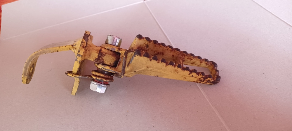

Posté le 19-10-2022, à 10:08
240 mc 1981 si ca peut aider
