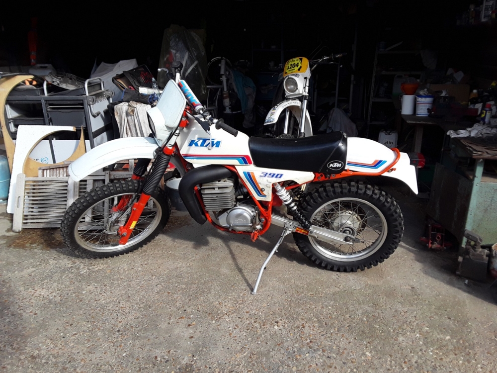

Posté le 04-11-2022, à 13:34
Bon ,pour la présentation... c'est fait
La photo la voila
Allumage 390 gs 1981

Bon ,elle a craquer pour la première fois ce soir! Youpi ,
Reste à affiner grandement la carburation...je vais démarrer avec les réglages de la revue tec mais si c'est comme d'autres marques( suedoises) entre la revue tec et la vérité... y a de la marge..
Donc si vous avez des tuyaux qui me feront gagner du temps..  en vous remerciant,
