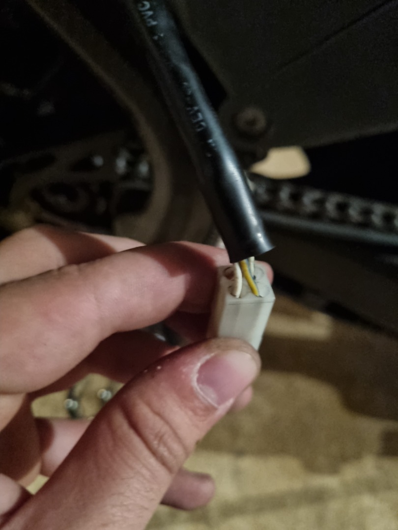

25 ans99 messages 11 image
Posté le 05-11-2022, à 17:45
J'ai peut-être trouvé le problème, sur la cosse de branchement sur la moto il y a 4 branchements or sur mon feu il y en a que 3, le câble avec rien de branché correspond à un des 2 câbles des contacteurs, mais si j'essaie de brancher dessus rien ne s'allume. Donc soit j'ai pas le bon feu avec ou alors j'ai peut-être un pont à faire.
Problème feu stop
65 ans402402 messages 4545 images
Posté le 05-11-2022, à 17:56
Prends la lampe témoin et regarde qui va où ? 1 stop , 1 veilleuse,  1 masse .
Posté le 05-11-2022, à 17:58
Bon du coup effectivement c'est bien ce que j'ai dit dans mon dernier message, j'ai effectué un pont avec le câble qui n'était pas branché cela marche impeccable, merci à tous pour votre temps maintenant j'ai enfin des feux de stop ahah, il me pmanque plus qu'à mettre les clignotants obtenir mon permis et je pourrais rouler tranquille^^
