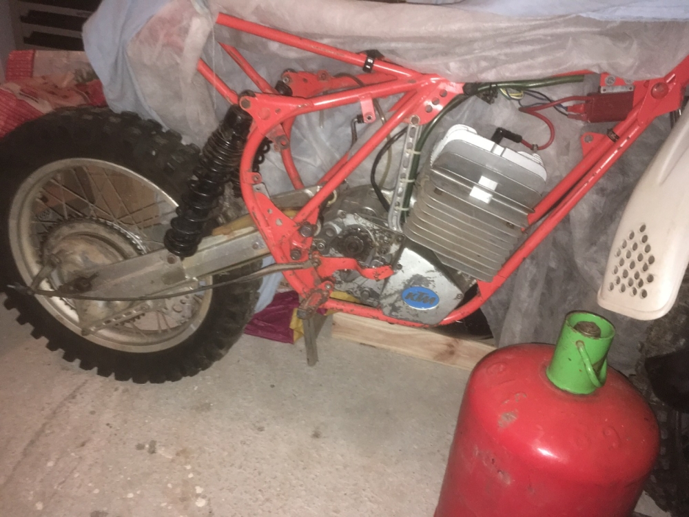

Des photos de ta machine pour évaluer ta restauration serait bienvenue  ;)

Merci, si vous n'avez pas peur du massacre ! j'ai un peu honte !
Mais je peux en mettre et à vrai dire, je n'ai pas perdu de temps, elle est déjà presque nue et lavée

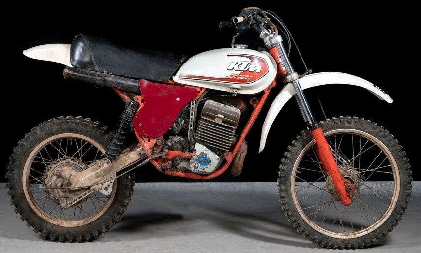

En voici une autre, j'ai commencé à retirer certaines pièces pour y voir un peu plus clair et surtout la nettoyer  😳
Restauration KTM 400 MC5 1978
Posté le 16-11-2022, à 21:58
Bienvenue   😀
Beaucoup de boulot mais de quoi faire une belle bécane. 😉
681681 messages 492492 images
Posté le 16-11-2022, à 22:00
Ok ,bon a première vu, le BO n’est pas le bon …1979  , la roue avant,79 - 82  .
Donne nous le numéro moteur et cadre si tu peux pour être sûr mais je dirais modèle 78 par rapport au réservoir  😉

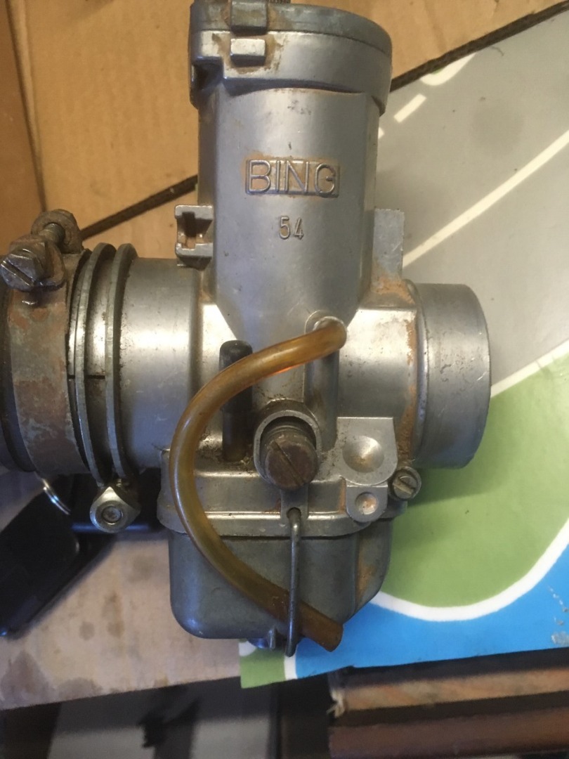

Pour vous dire également, je vous ferais passer les photos, il est monté dessus un carbu BING 54,
A votre avis, je garde ou faut que je m’en cherche un BING 38 ????

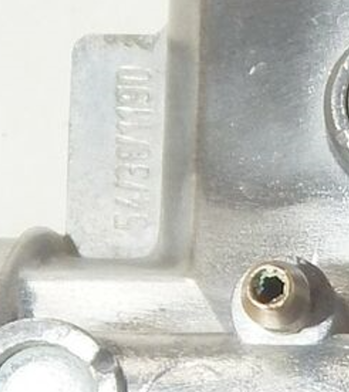

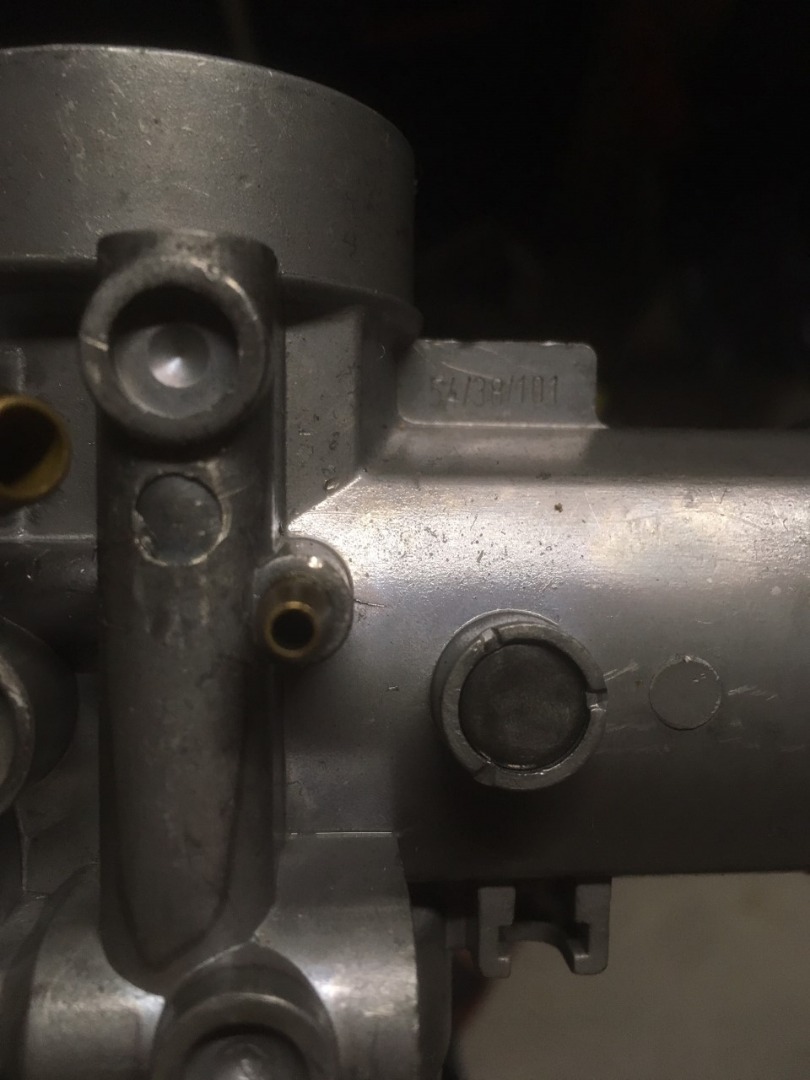

BING 54, c'est le type du carbu pas sa taille. Il y a deux type de Bing, montés sur les KTM, Type 84 et 54.
Dans plusieurs déclinaisons.
Exemple:  Bing 54/36/103
- 54 le type
- 36 diamètre interne (taille)
- 103 la variante définissant tous les composants du carbu. tels que les gicleurs, starter, flotteur ... c'est un code propre à Bing.
La référence du carbu est gravée sur la barrette verticale, à l'arrière du fût.

Sur KTM,2 modèles de carburateur BING,le 84 pour les petites cylindrées et le 54 pour 240…..
Regarde sur la languette du corps de ton carburateur,c’est peut être un 54-38-  !!!

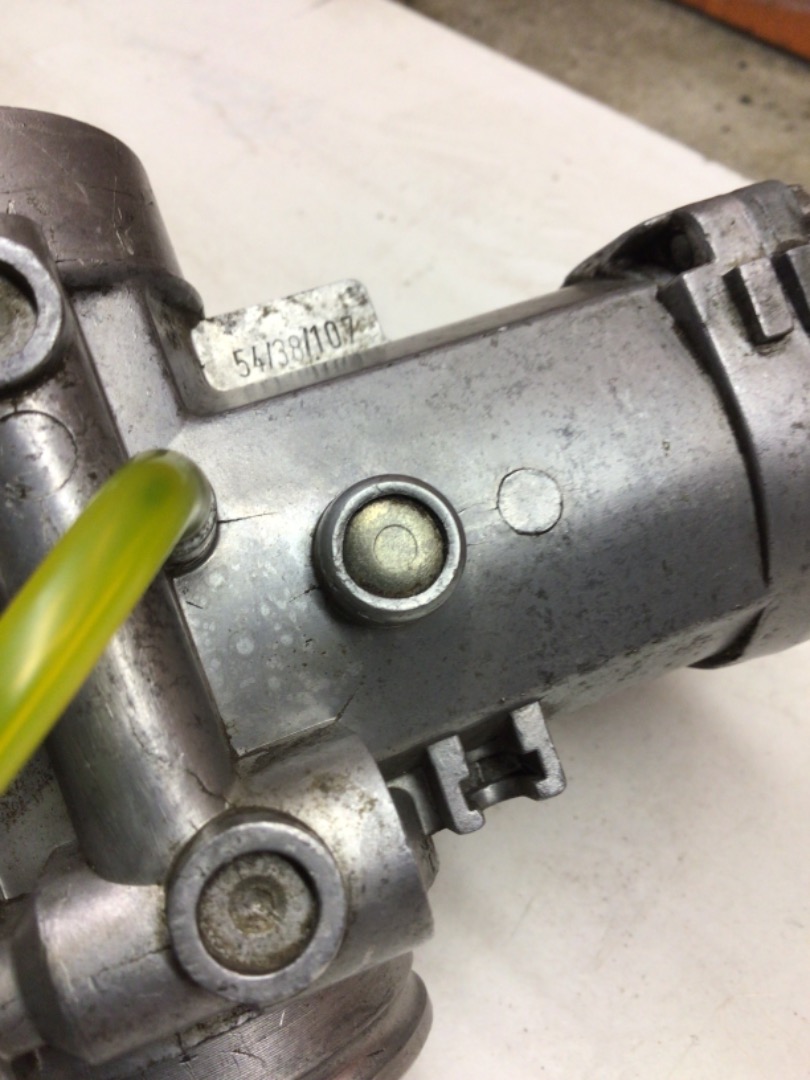

Voici les photos du carbu 54,
Bien vu sur la languette, je viens de le nettoyer tout à l’heure  😎
Le num du carbu après nettoyage 54/38/101

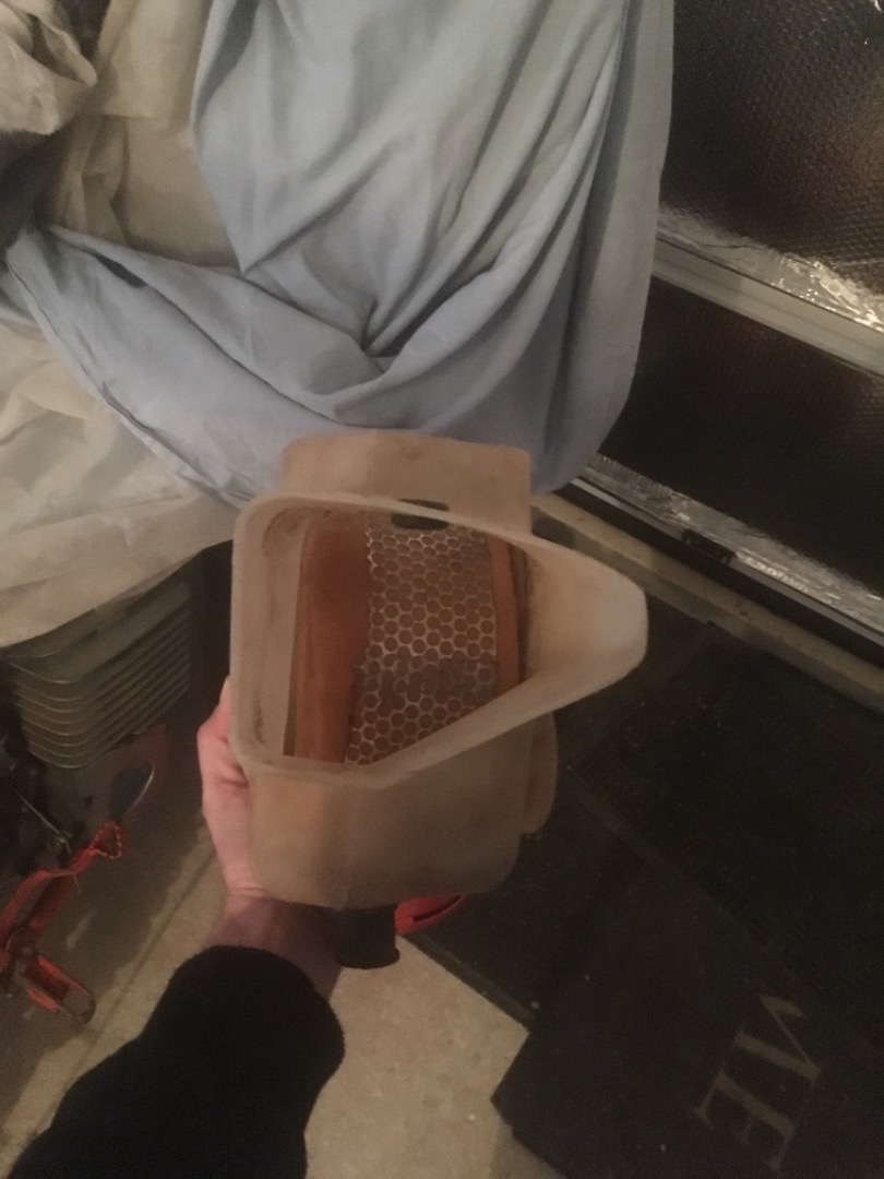

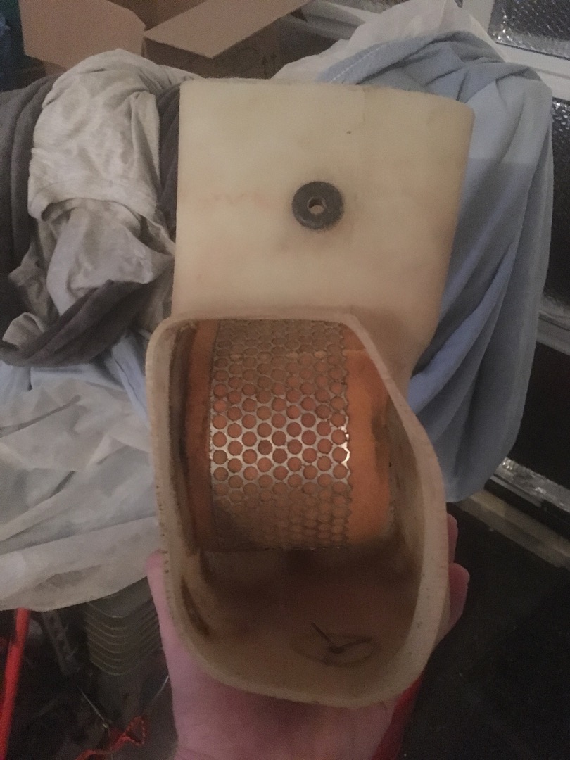

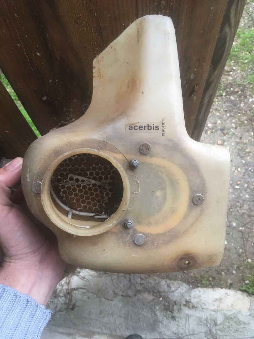

J’aurais besoin d’expert pour m’indiquer si la boîte à air qui était dessus est la bonne svp, c’est une Acerbis.
37 ans3030 messages 2121 images
Posté le 22-11-2022, à 18:03
63 ans55 messages 99 images
Posté le 22-11-2022, à 18:59
Pas la pièce d origine mais ça ressemble beaucoup
Ça devrait se monter
