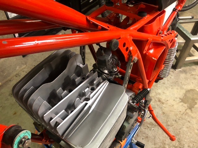

Je confirme ce que Gilles te dit ,j’ai la même sur une de mes 78  seule la couleur change mais elle se monte  facilement.   A+

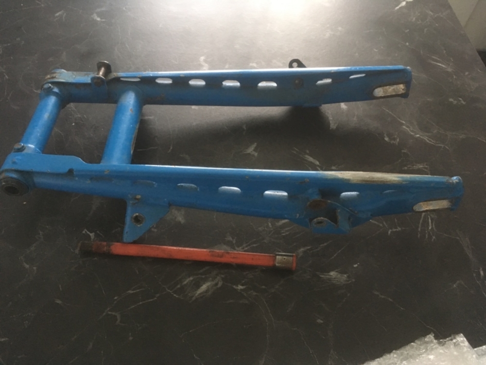

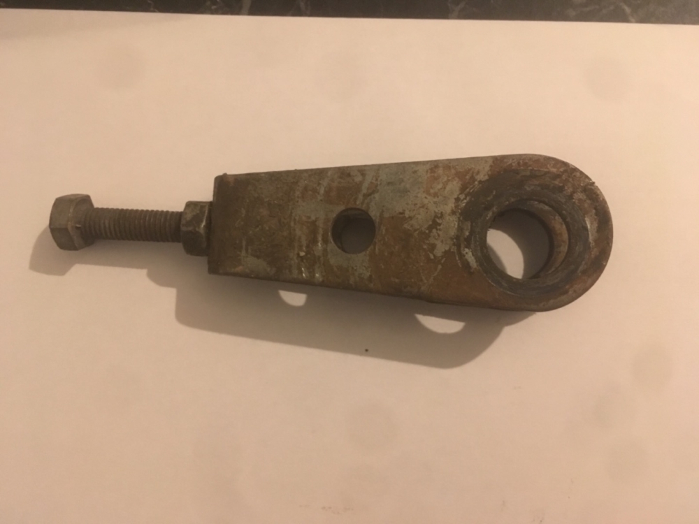

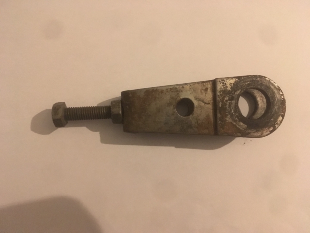

Bonsoir Gilles,
Magnifique, ce orange, sa donne bien !  👍
Merci pour le tuyau, si tu en a un pour trouver un Kick comme le tient, je suis intéressé.
37 ans3030 messages 2121 images
Posté le 23-11-2022, à 20:33

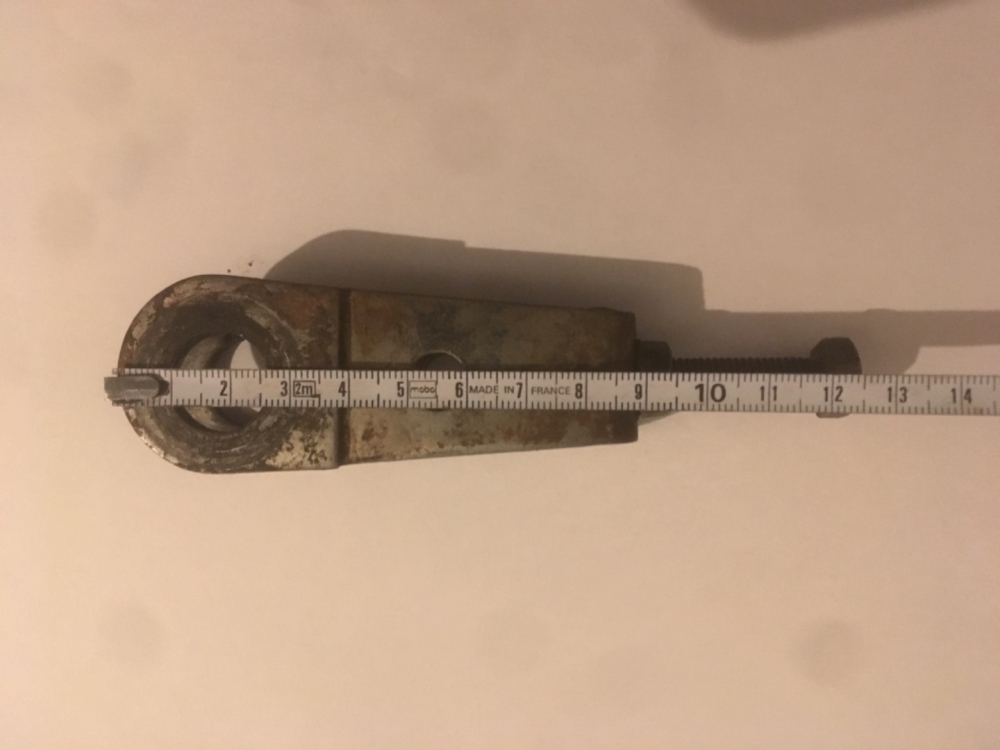

Je viens de voir qu’il me manque un tendeur de chaîne, si quelqu’un en a un sa m’intéresse

As-tu fais un tour dans la boutique à D,  comme dit au dessus?  🤔
681681 messages 492492 images
Posté le 23-11-2022, à 21:13
Attention, le tiens a l’air d’être un tendeur pour BO alu , ceux du BO tube sont plus court  😉

Bonsoir les gars,
En effet , c’est la caverne d’alibaba !!! cette boutique et top, merci beaucoup  👍
Je vais pouvoir prendre pas mal de choses, il y a bien un tendeur de chaîne qui pourrait correspondre, celui que j’ai mis en photo est peut-être pour le BO actuellement monté sur ma KTM
Le numéro de série que j’ai trouvé tout à l’Heure du tendeur de chaîne qui me faudrait, n’est pas le même  numéro de série que sur le site , mais sa y ressemble

Ils sont ici , tes tendeurs de chaine .
www.enduroklassiker.at/en/frame-and-chassi...
Dis moi , pour le B.O. , tu as eu une réponse du Hollandais ?
Demande lui pour ton kick aussi . Je lui en ai acheté un en super bon état il y a moins d'un an .

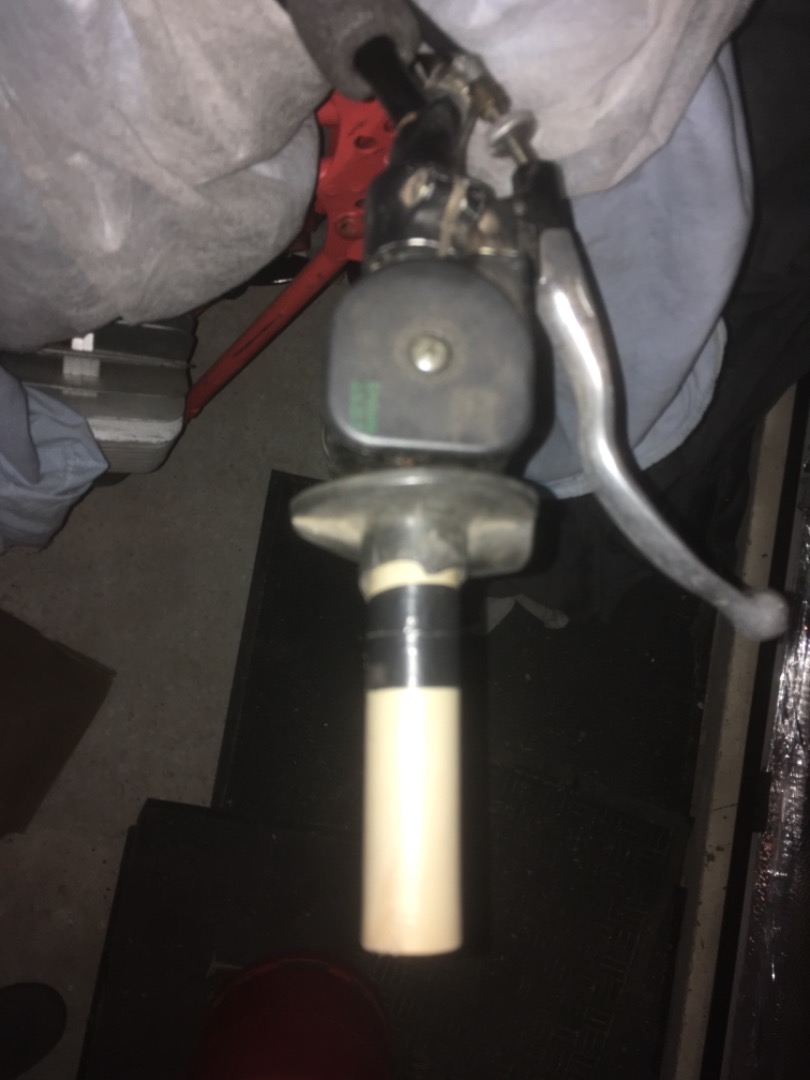

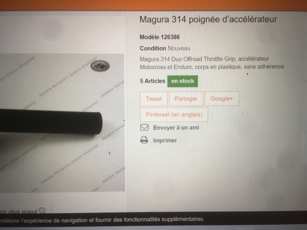

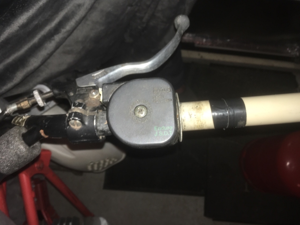

Bonjour à tous,

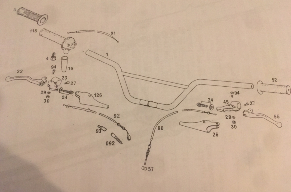

J’aur besoin de vos avis, je compte changer mon guidon noir et opter pour un Tommaselli en alu.
Pour la poignée de gaz, je vous envoie la photo que j’ai de monté actuellement. J’ai un doute, je ne sais pas si je la garde ou j’opte pour un autre modèle qui se rapproche de l’origine ???
En vous remerciant par avance
Posté le 03-12-2022, à 13:23
Sur ma 240 MC 1976 , j’ai monté une poignée Tommaselli , qui ressemble à la Magura droite, ça le fait  👍

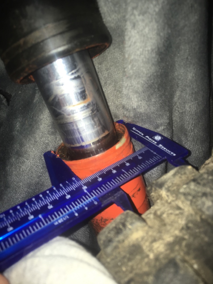

Auriez vous des astuces pour enlever ou faire revenir des pocs sur un échappement ??? 🤬

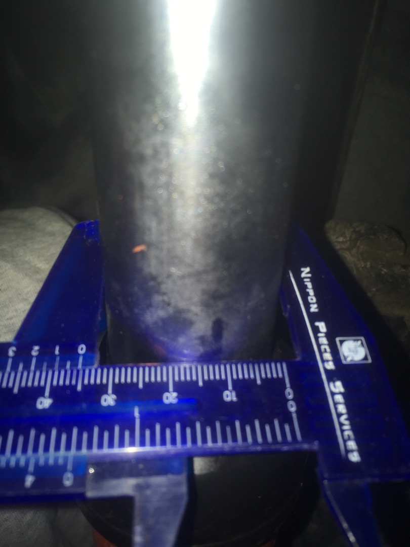

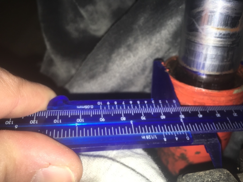

J'ai pris mes mesures pour ma fourche, au niveau de la revue technique et sur ma bécane sa devrais être une fourche MARZO, jusqu'à la, pas de soucies,  diam 35
Cote prise au pieds à coulisse du tube (allu) =33
Cote prise sur le Foureau  à raz 49
Est-ce que sa vous parle pour les dimensions et quelles dimensions à choisir appart démonter les aniciens pour prendre les bonnes cotes du joins SPI ?
- Kit d’étanchéité de fourche 35x47x9,5
Modèle 10012121
Pour l'huile de fourche et la quantité et l'indice, vous avez une idée??? 5W-10W- 15W - 20W
Je vous joint des photos, si vous avez aussi des conseilles pour les pièces à changer à l'intérieur???
En vous remerciant par avance,

39 ans110110 messages 5353 images
Posté le 10-12-2022, à 07:08
Sur ta dernière photo le tube fait bien 35 mm de diametre
Posté le 10-12-2022, à 07:57
Et concernant le fourreau, c'est le diamètre intérieur qu'il te faut mesurer. Là où vient se loger le spi.
Posté le 14-12-2022, à 20:25
Bonsoir, merci Freduro et cube63,
La Fourche est bien en diamètre 35
Quelqu’un a une idée pour la quantité d’huile et le type d’huile ?
Posté le 15-12-2022, à 14:29
Marzocchi 35 axe deporté, je dirais 280 ml par tube !!!
