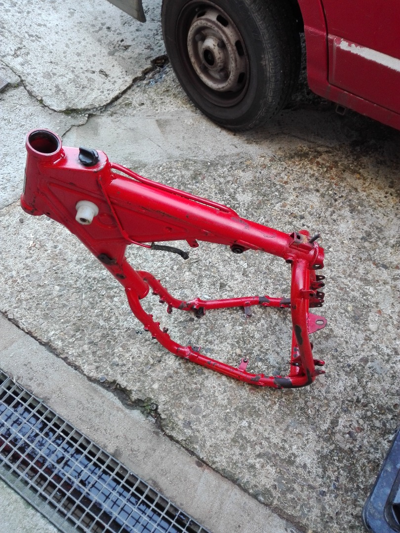

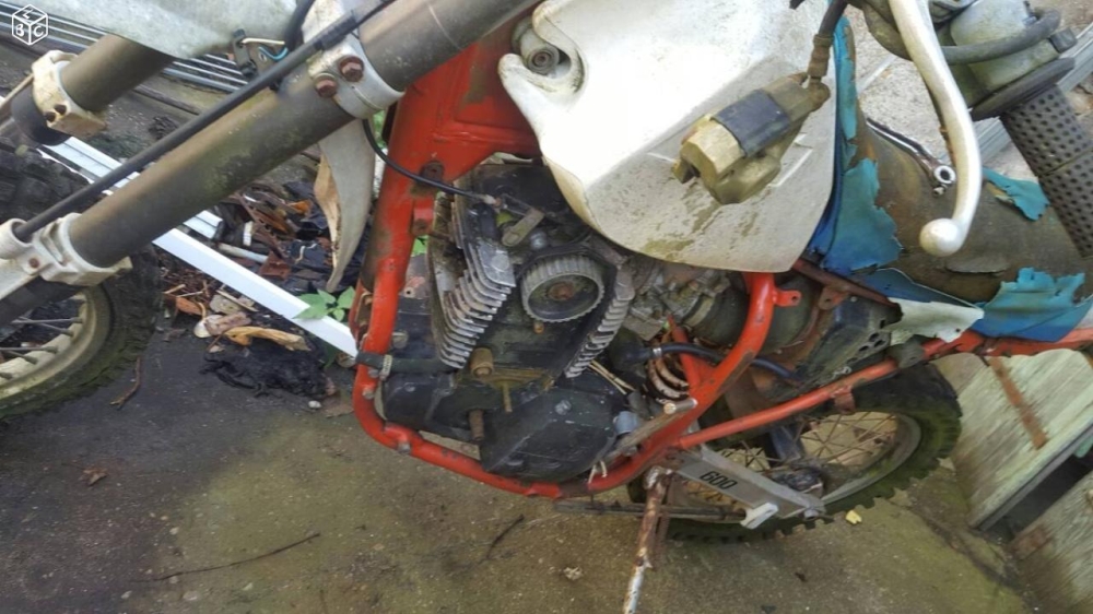

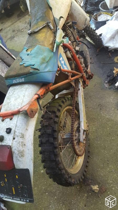

j'ai fait l'acquisition il y a déjà un petit bout de temps d'un 600 ktm rotax de 1986 dernier modèle sortie avec disque arrière état neuf  humour voici les photos

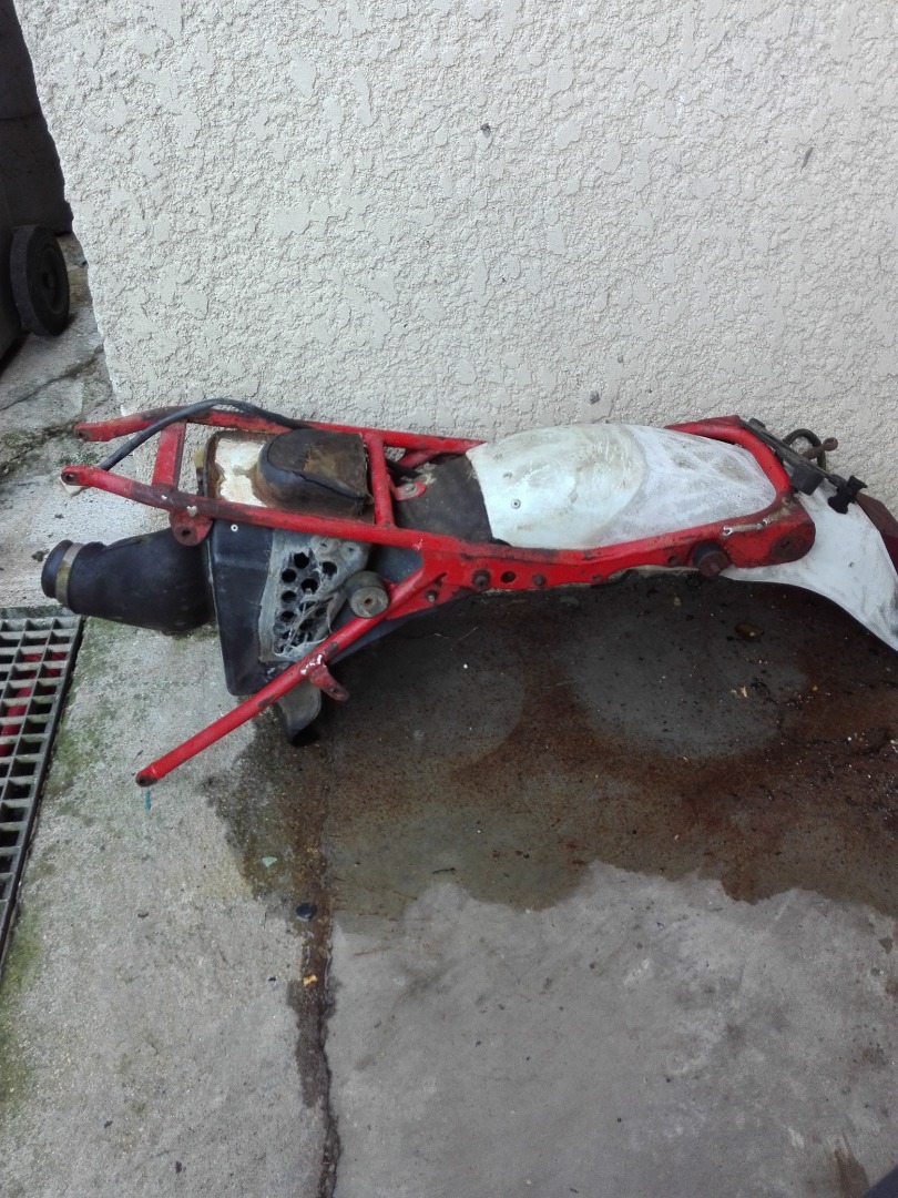

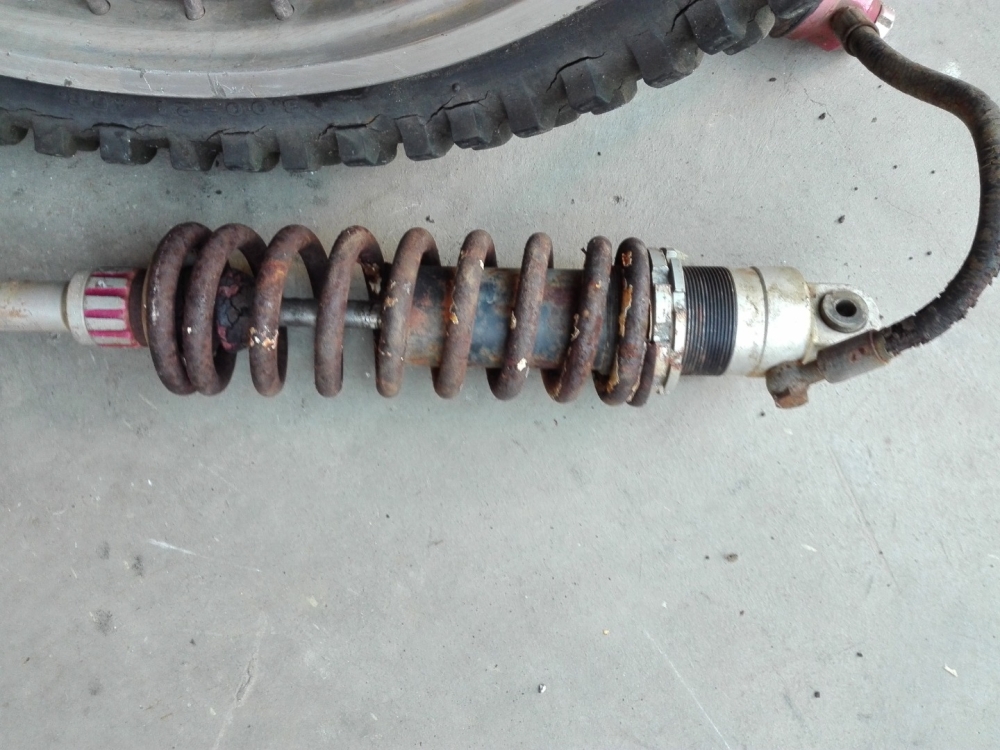

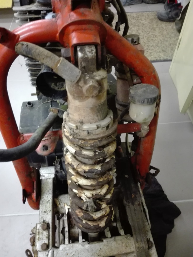

ok quelques petits travaux a prévoir moteur bloqué fourche piquée de rouille mais pas grave le projet n'est pas de la remettre d'origine  moteur 600 pegaso avec démarreur electrique
fourche 250 kx donc c'est bon  avec quelques modifications voici le démontage partie cycle

Posté le 18-11-2022, à 17:24
Outch!!! La pauvre a souffert!  :/
C'est un modèle 86, non? Le cadre est différent des modèles précédents.
En partie haute, au niveau du bouchon et en bas, la fermeture du logement de tamis est à vis. Sur les plus anciens, c'est une platine avec 4 vis. Ce qui empêche de monter le moteur à démarreur électrique.

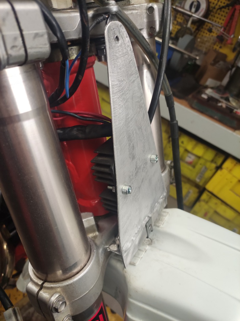

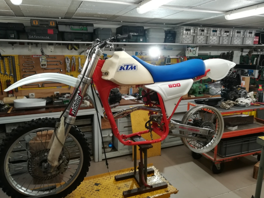

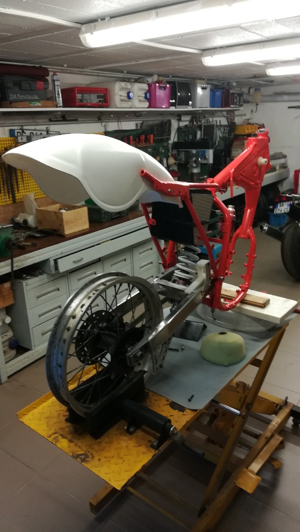

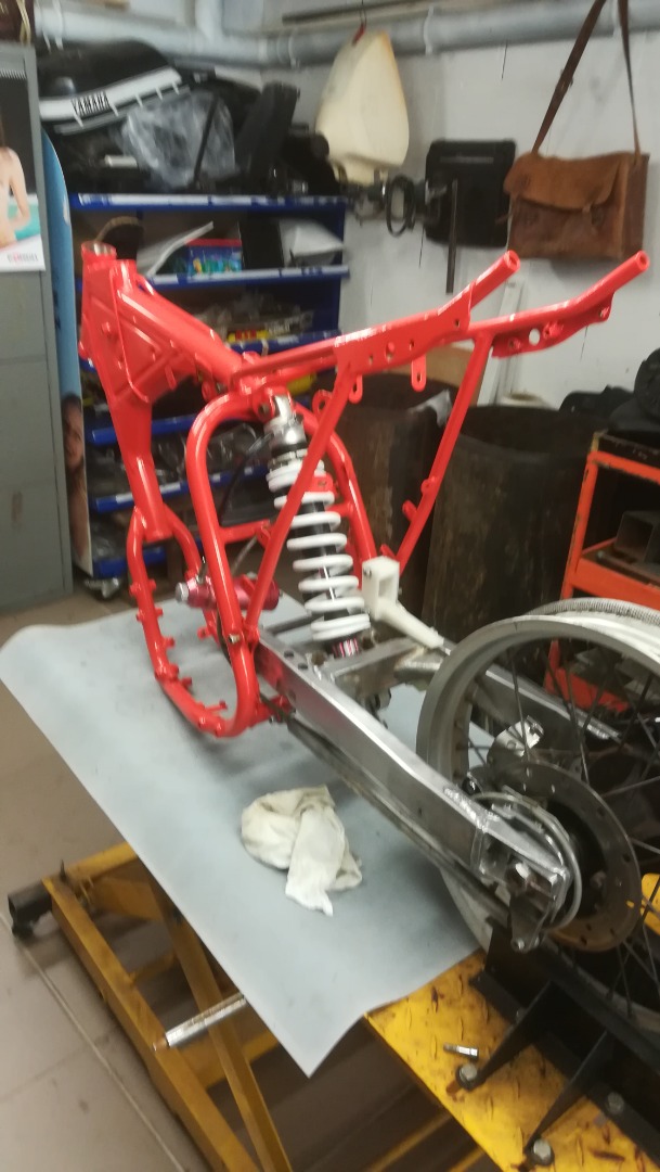

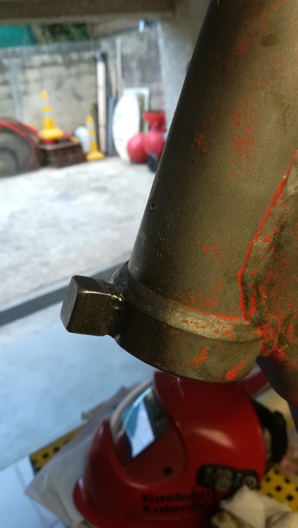

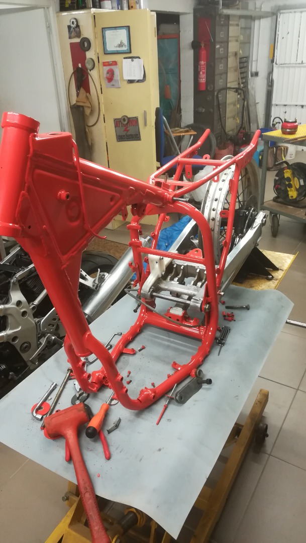

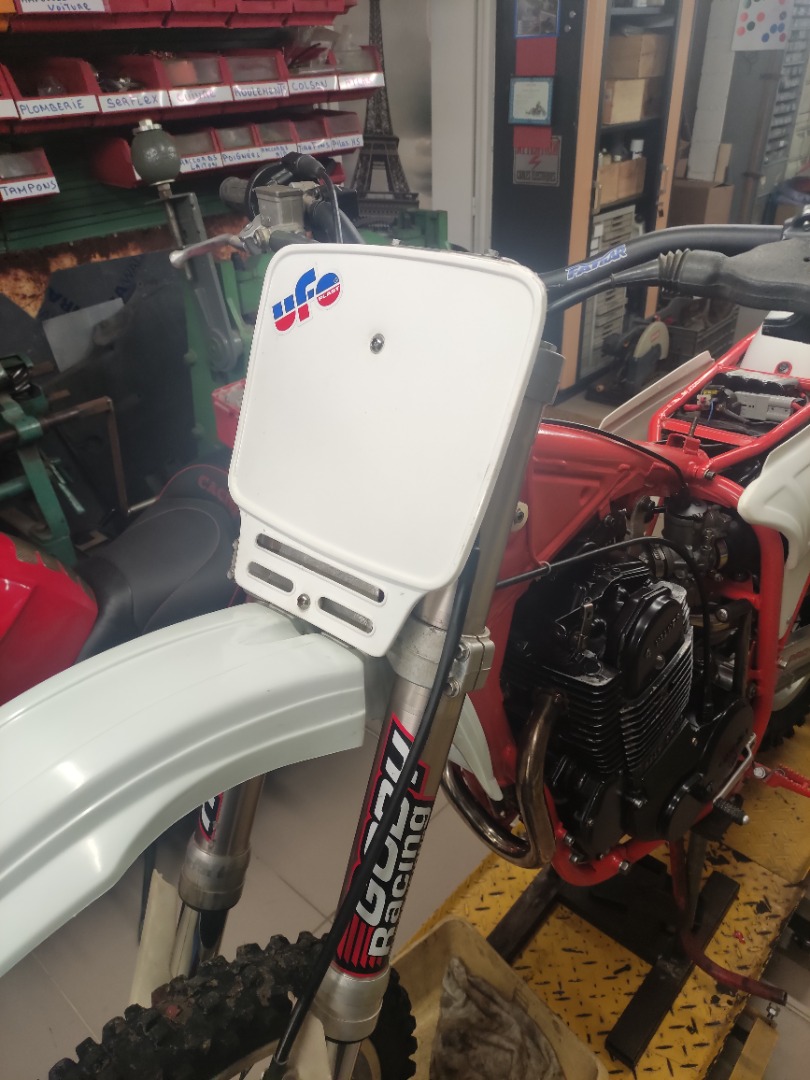

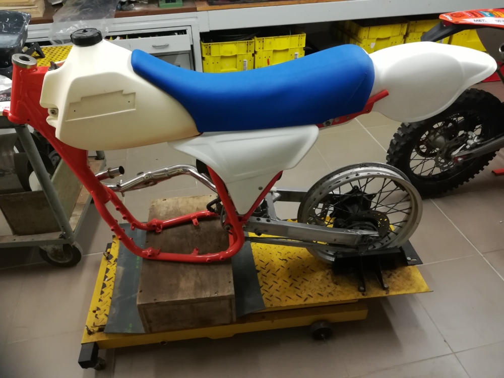

suite restauration soudage butée de té sur la colonne pour la fourche de 250kx peinture epoxy cadre ral2002  achat garde boue av/ ar  cross et cache latéraux ancien modèle que je trouve plus sympa réfection de l'amortisseur  réfection de la selle

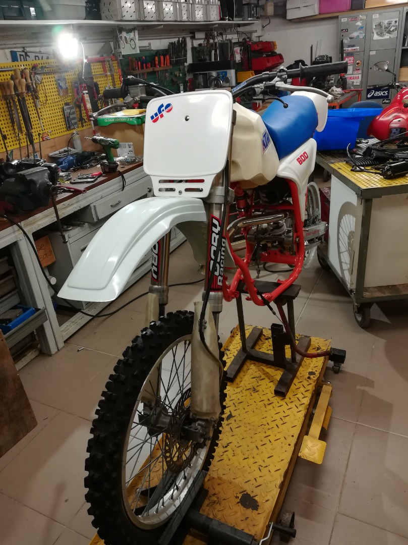

fourche posée après usinage de l'axe du té de fourche avec roue et freinage 250kx  et changement de tous les roulements

Posté le 27-11-2022, à 17:54
Elle est superbe!   😀
Où as tu trouvé les caches latéraux? C'est des DC Plastic?
65 ans4444 messages 4444 images
Posté le 27-11-2022, à 18:16
merci pour le compliment les caches latéraux il faudrait que je recherche la facture se sont de vulgaire copie ou il faut faire les trous de fixation mais ca fait quand même l'affaire j'ai pris pas mal de choses chez André Horvath's mais je ne pense pas que se soit chez lui il faut que je regarde

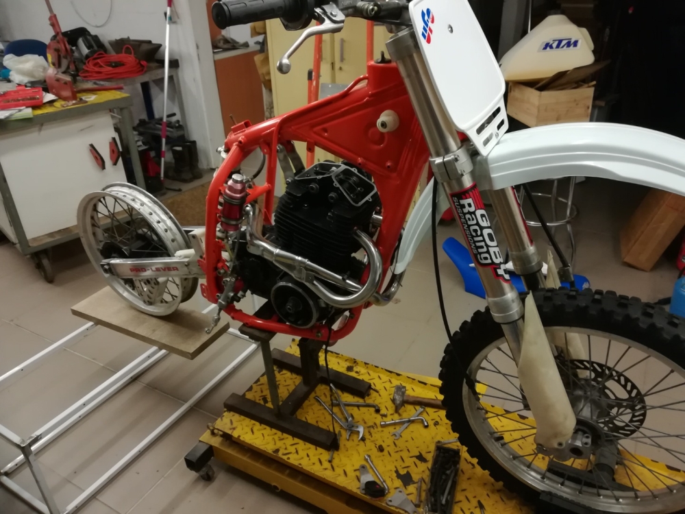

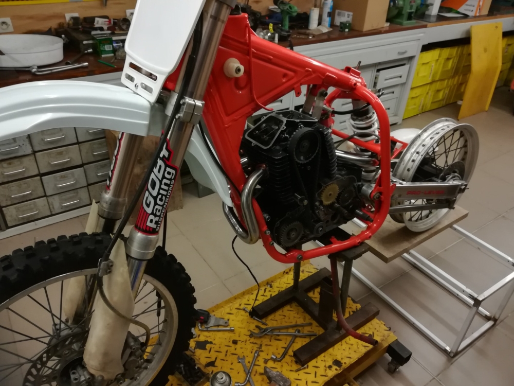

suite du remontage

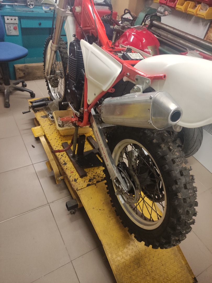

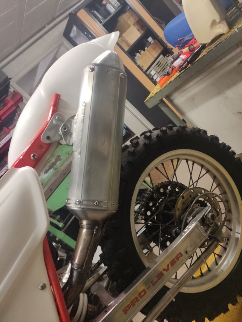

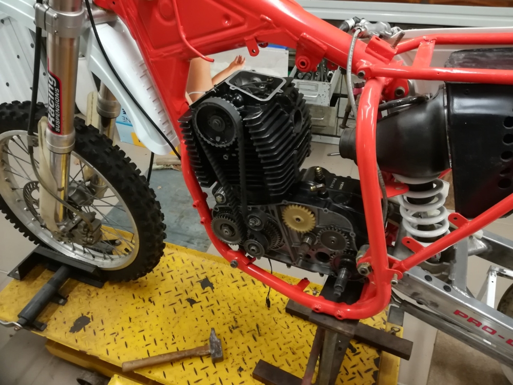

pour bénéficier du démarreur électrique montage du   moteur 600 pegaso  après modification des entretoises du carter moteur car  axe bras oscillant plus gros sur le ktm remplacement du collecteur d'échappement par un inox acheté sur ebay  pour la suite démontage du carburateur ktm  pour nettoyage en profondeur et mise en place du circuit électrique avec mini batterie type solise et adaptation silencieux de 450rmz et après test démarrage

Posté le 30-11-2022, à 17:46
Vraiment du très beau boulot  👍  👍  👍  👍  👍
Elle va être magnifique !!!!!
Posté le 30-11-2022, à 18:00
Il est chouette , le collecteur.
La durite de frein, c'est temporaire ou tu la laisses comme elle est?
Autre question, connais tu le tarage du ressort arrière?   😀
Posté le 30-11-2022, à 18:26
Erreur temporaire pour le passage de durite de frein bien vu et pour le ressort arrière aucune idée mais je connais un préparateur qui doit me regarder tout ça quand il passera en France et merci Belgo pour le compliment

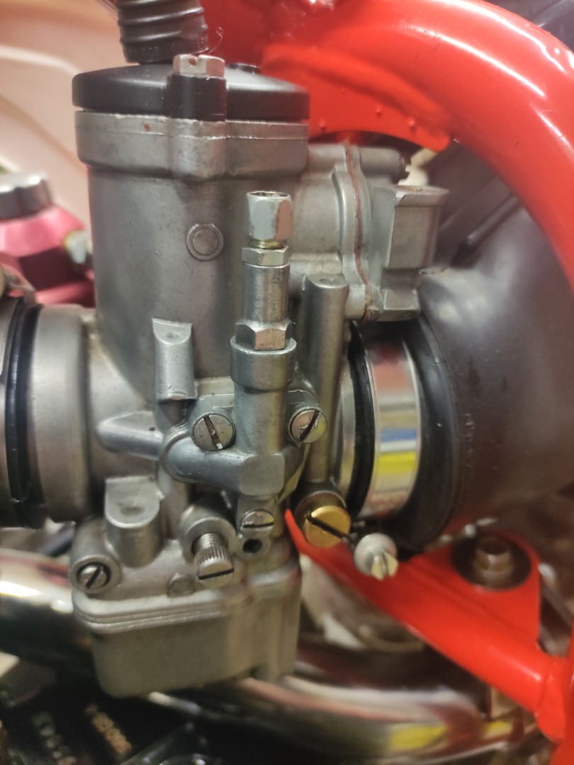

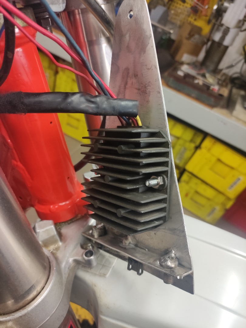

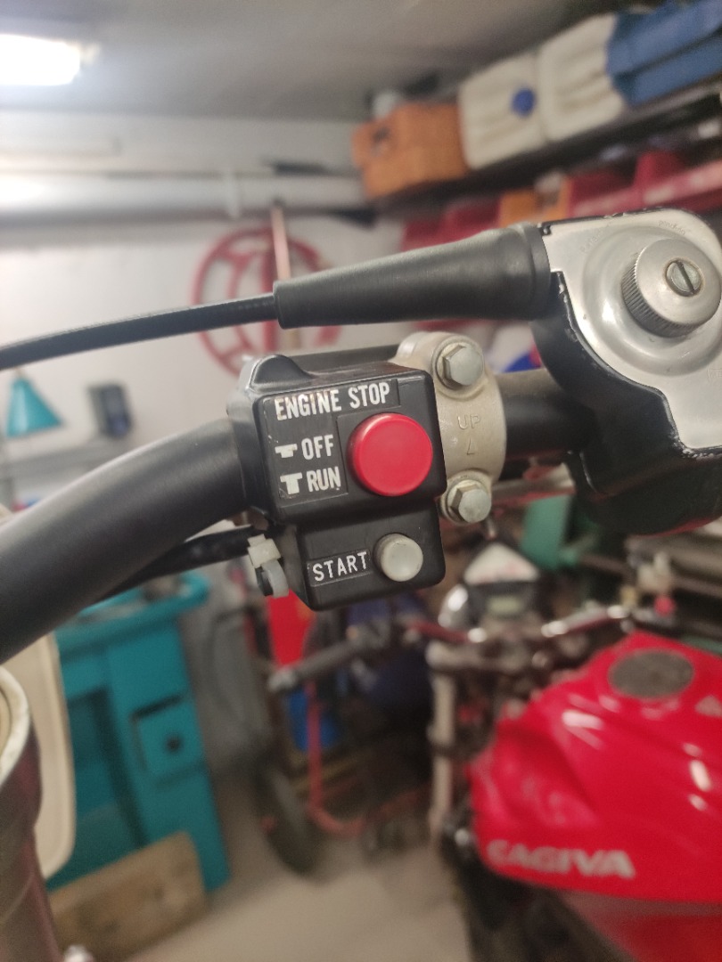

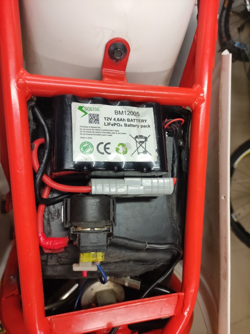

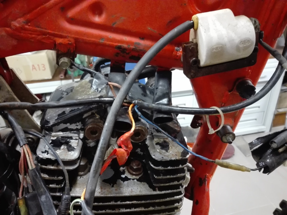

Suite du remontage carbu nettoyé en profondeur fixation du régulateur a voir si vraiment utile ? Pose batterie et relais démarreur sous la selle et adaptation du silencieux de 450 rmz  bientôt test démarrage
Posté le 02-12-2022, à 18:19
Petite question peut on rouler sans régulateur ou risque de cramer les bobines ?
Posté le 02-12-2022, à 18:42
J'édite ma réponse précédente, j'avais oublié un détail. 😉
Tu sembles l'avoir oublié aussi, le détail batterie, tu comptes la charger comment sans régulateur?   :)
Posté le 02-12-2022, à 21:22
Non je n'ai pas oublié la charge de la batterie mais cette batterie peut tenir pour pas mal de démarrages donc pour l'usage de la moto ce n'est pas un soucis de n'avoir pas de charge immédiate j'ai un chargeur spécifique pour la batterie je voulais juste savoir si le faite de ne rien brancher au niveau sortie alternateur pouvais me cramer une bobine du stator
Posté le 02-12-2022, à 21:33
En ce cas, dépose le régulateur car c'est lui qui va cramer. S'il n'y a pas de consommateur de courant, il devra dissiper toute la puissance de l'alternateur et cramera.  :)
Posté le 02-12-2022, à 21:52

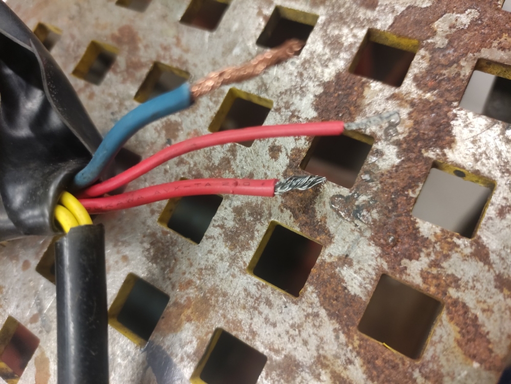

Ok si je le laisse il faut déjà que je teste en sortie de régulateur la tension avant de faire un branchement sur la  batterie je devrais avoir  13 ou 14 volts continue en sortie sais tu a quoi correspond les 3 fils de sortie le rouge +
Bleu -.
Rouge fin ?
