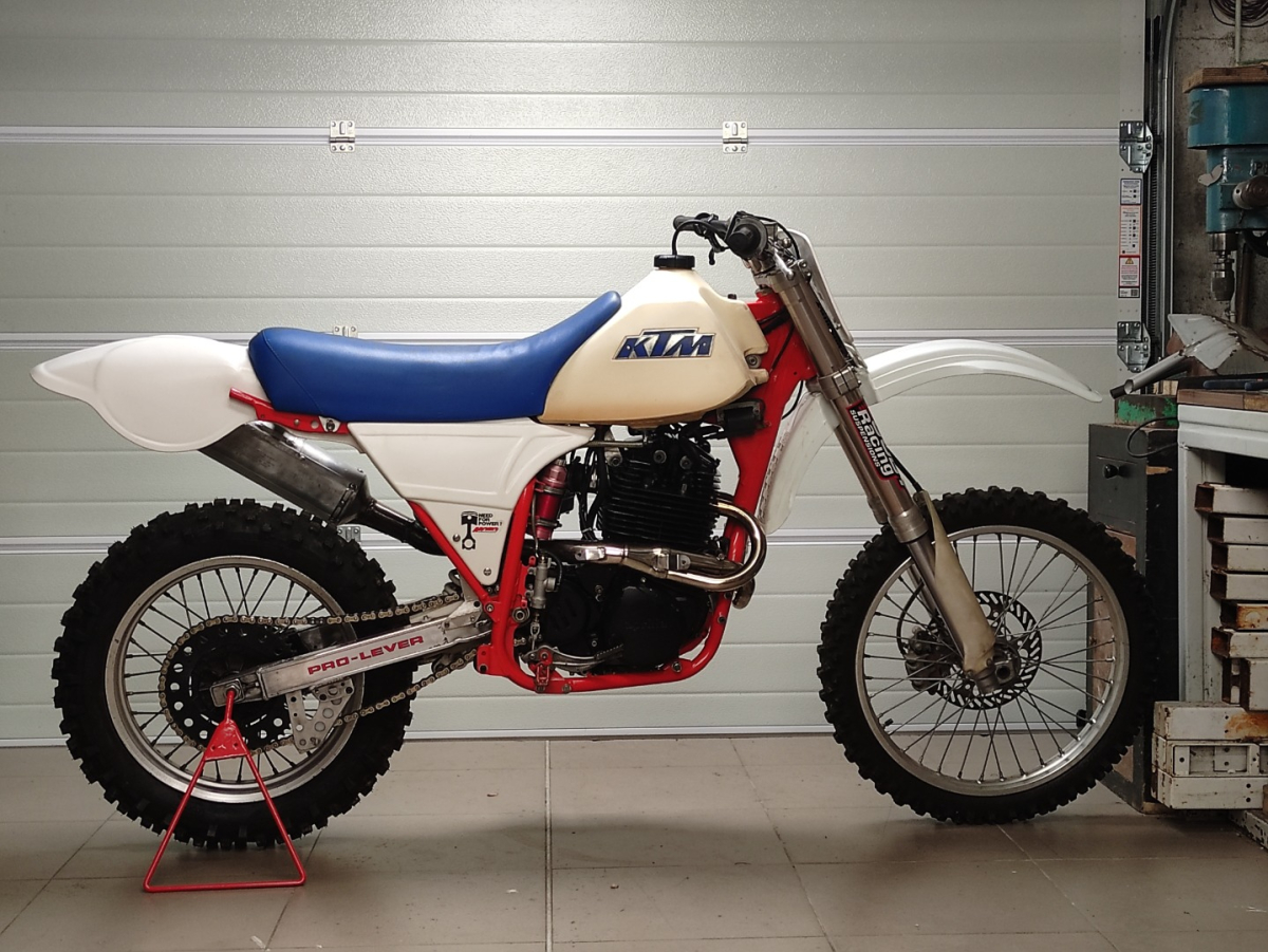

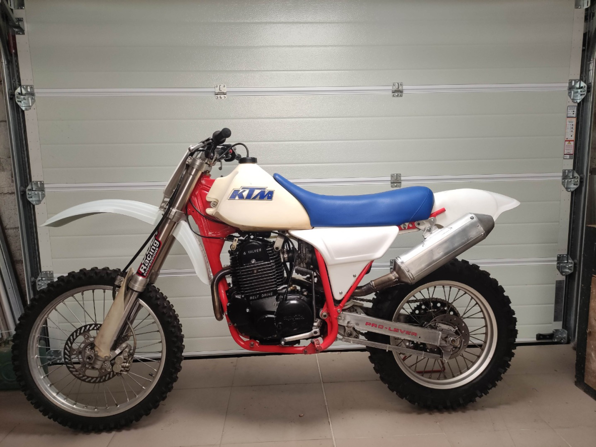

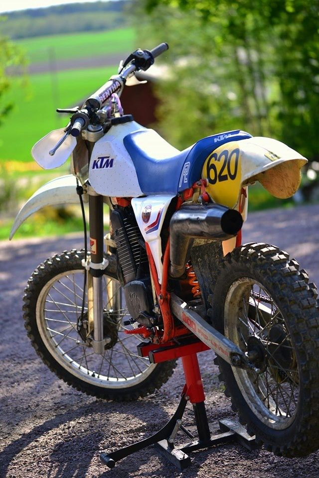

Moto pratiquement terminée toujours quelques bricoles démarrage impeccable quel plaisir le petit démarreur ça change la vie
ktm 600 rotax

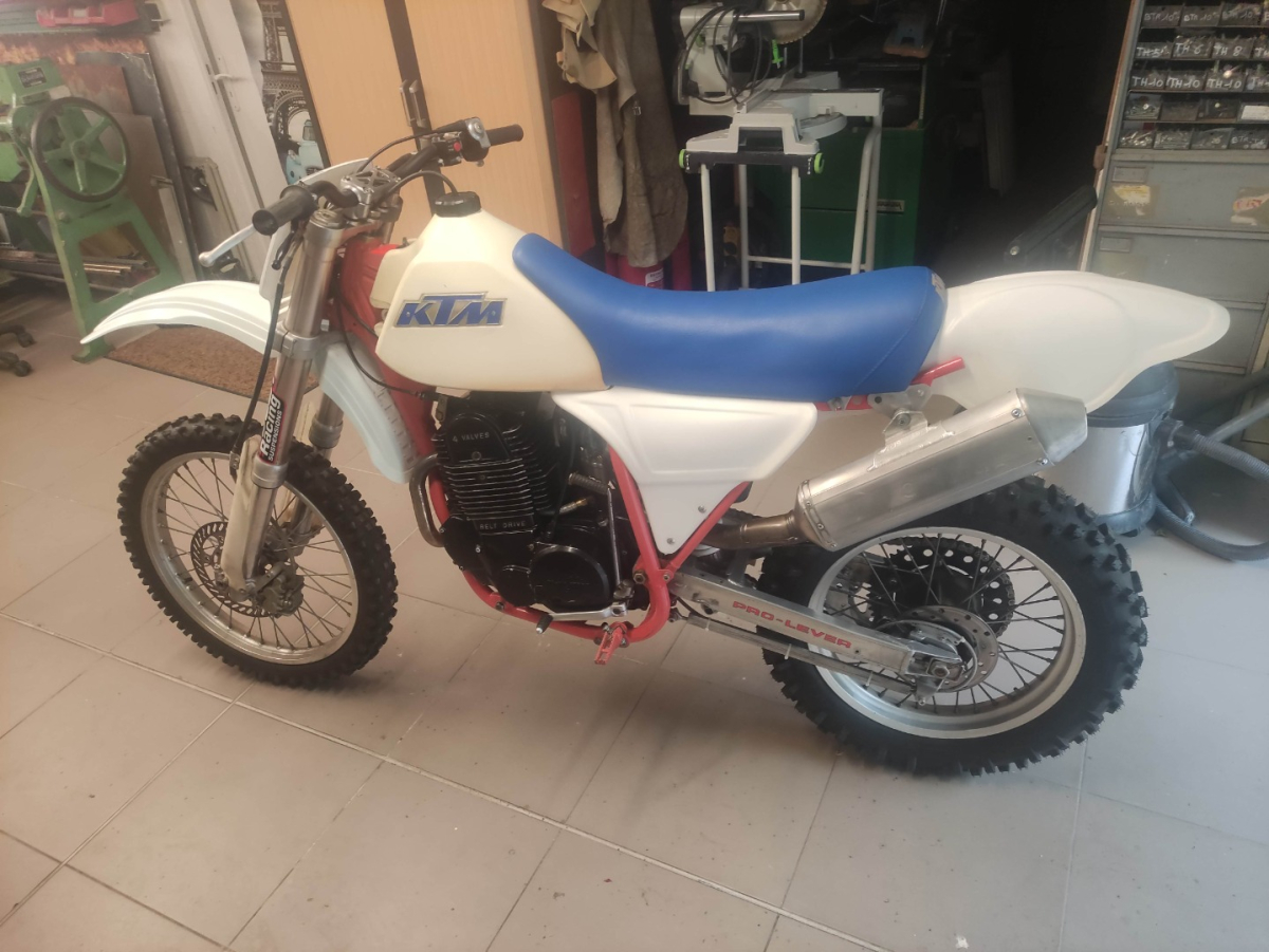

Posté le 19-06-2023, à 17:11
ktm 600 rotax

Posté le 20-06-2023, à 04:43

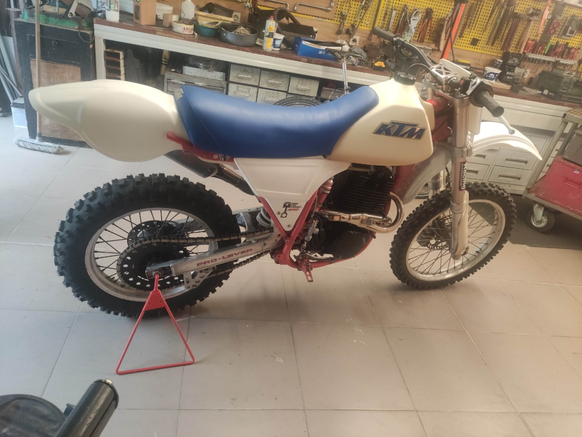

Elle a bien changé!  👍
Je ne suis pas très fan de la position du garde-boue arrière.
Sur la 500, il semble plus intégré sous la selle et pointe à l'horizontal.

Posté le 20-06-2023, à 07:57
Oui tu as raison j'avais remarqué mais je ne pense pas pouvoir le mettre comme sur le 500 c'est une copie sûrement pas au même dimension si tu regardes la pointe de cadre elle est au même endroit sur le garde boue donc pas trop possible de le rentrer plus sous la selle
65 ans4444 messages 4444 images
Posté le 20-06-2023, à 08:01
Je vais quand même voir pour rectifier car la plaque numéro me paraît un peu mangé par la selle sur la 500
Posté le 20-06-2023, à 08:17

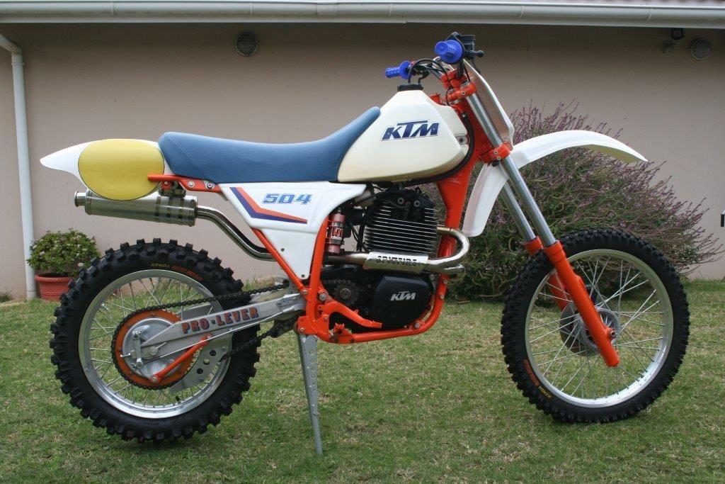

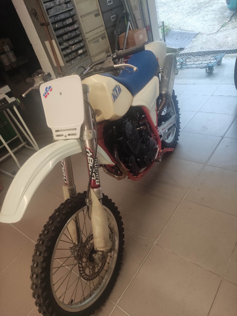

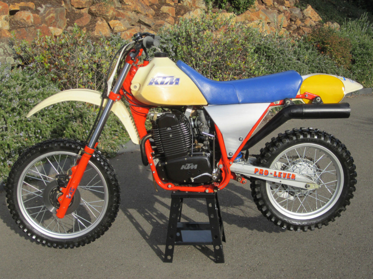

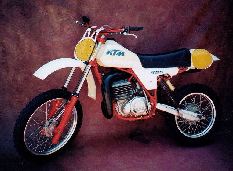

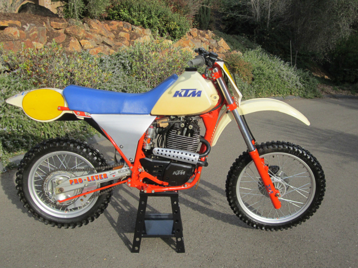

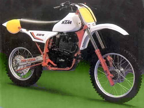

C'est surtout qu'il pointe vers le haut. Il faudrait voir avec une photo de profil, sans plongée et avec un peu de distance car ça déforme l'image.
J'ai trouvé quelques photos, pas que Rotax.   😀
ktm 600 rotax
ktm 600 rotax
ktm 600 rotax
ktm 600 rotax
ktm 600 rotax
ktm 600 rotax
Du moment que ça te plait, c'est bien.  ;)
