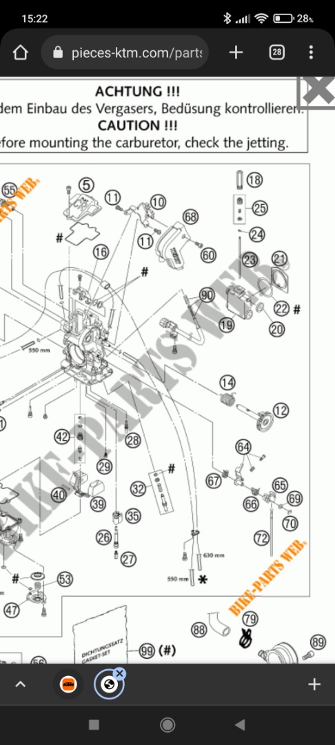

Posté le 30-11-2022, à 15:25
Problème carburation KTM 400 EXC Racing 2004
Tant que ton carburateur est déposé et démonté, inspecte la plaque repère 21. Elle se fissure et provoque des prises d'air et des ratés de carburation. À remplacer avant qu'elle parte en lambeaux vers les soupapes  :|

Posté le 30-11-2022, à 18:24
@freduro : on est d'accord que c'est à l'endroit où il y-a le boisseau ?

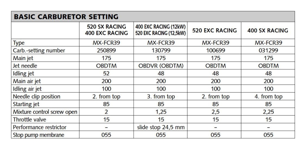

Sinon cet après midi j'ai fait des nouveaux tests.
Alors déjà j'ai réussi à trouver le manuel atelier pour le 400 EXC de 2003 à 2007. Ce sont les mêmes références de carburateur et les mêmes références de gicleur. Il y-a que l'aiguille qui a une référence différente. Quand j'ai démonté, j'avais la référence OBDTN au 3ème cran. Dans le kit de "réparation" l'aiguille est la OBDVR. J'ai remarqué qu'elle était bien plus fine. Sur le manuel, l'aiguille a la référence OBDVR (donc identique à ma nouvelle) et ils disent de la mettre au 1er cran avec vis de richesse ouvert à 1,25. J'ai testé donc ce réglage et c'était la cata ...
Impossible de régler le ralenti correctement, pétarade comme jamais, collecteur qui est devenu rouge très rapidement et moto qui a chauffé également. J'ai tenté de voir en roulant, impossibilité de prendre des tours.
J'ai donc redémonté, j'ai remis l'aiguille que j'avais à savoir la OBDTN mais cette fois ci au 4ème cran avec vis de richesse à 1,25 d'ouverture. Résultat : j'ai réussi à régler le ralenti, moins de pétarde voir quasiment plus, pas de surchauffe abusive MAIS toujours ce problème de ralenti qui met du temps à redescendre voir même par moment il ne redescendait pas. J'ai changé l'antiparasite également. Je compte retentait demain d'autre test mais à ce stade là il vaut mieux que j'ouvre ou que je ferme le vis de richesse ?

Sur les 3 motos équipées du FCR que j'ai eu, la vis de richesse était ouverte de 3 tours. Je n'ai plus en tête la taille des différents gicleur. Par expérience, une pompe de reprise bien alimentée et bien calée ( réglage sous le cache plastique sur le côté) influe sur le ralenti et la douceur à la remise des gaz.
La plaque est bien celle accolée au boisseau.

Posté le 01-12-2022, à 07:28
En écho à un sujet paru ailleurs, on peut lire "Performance restrictor - Silde stop 24,5mm" pour limiter à 12kw les versions homologuées.  :D

Posté le 01-12-2022, à 13:03
@gs-600-xc : ah ben je comprend mieux pourquoi avec l'aiguille OBDVR, la moto était inréglable et ne prenait aucun tour ... d'ailleurs tu as trouvé où ses réglages ? Je feuillète tous le répertoire internet et je trouve pas un réglage pareil mis à part un qui revient souvent qui est : aiguille OBDTR au 3ème cran et vis de richesse à 2 tours.
J'ai refait un test ce matin avec : aiguille OBDTN au 4ème cran et vis de richesse à 2,15 tours. Résultat : la moto est parfaite  😄
A n'y rien comprendre dans le réglage de ce carburateur.
Mais je vais quand même tenter avec différentes aiguilles pour voir, en notant bien celui-ci  😂

Posté le 01-12-2022, à 16:10
Si tu n'as pas déjà, ,ça peut t'intéresser: 😉
contiman.free.fr/revues%20techniques/revue...
35 ans1212 messages
Posté le 01-12-2022, à 16:35
@gs-600-xc : yes merci mais j'avais réussi l'avoir. Malheureusement le réglage donné était une catastrophe ...
Moto(s) : KTM 400 EXC Racing 2004
Posté le 01-12-2022, à 16:57
Tu avais peut-être regardé le réglage exc 400 12kw  :)
35 ans1212 messages
Posté le 01-12-2022, à 17:13
@gs-600-xc : justement, à chaque fois le réglage pour le 12 kw et le normal sont les mêmes. Surement une erreur dans les manuels  :|
Posté le 01-12-2022, à 18:10
12 kW est le réglage avec restrictor, surement pour l'homologation
35 ans1212 messages
Posté le 01-12-2022, à 18:33
@benoitfp : oui surement pour ça que ce n'était pas bon avec la même aiguille et tout
