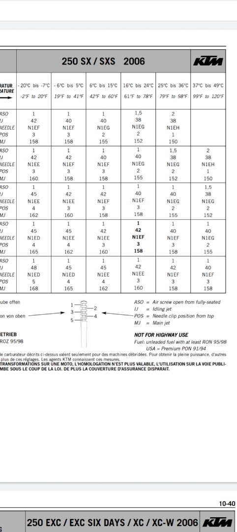

J'ai mis le réglage tout en bas pour 16 24 degres

Ton aiguille est une E ? C'est bien trop riche !

Niveau pilotage elle ne s'encrasse pas je peut m'être une accélération franche et elle prend c'est tour désuite niveau carburation c'était pauvre avant en ralenti il y avait un 38 et une aiguille moin riche aussi mais exactement pareil en pourcentage je suis à 2.2 voir 2.3
28 ans2020 messages 11 image
Posté le 08-12-2022, à 20:42
L'aiguille avant était une F et au deuxième crans pourtant la bougie claquer pareille et aussi j'ai essayer une fois une bougie qui avait claquer qui se monte sur une 50 et la 50 ne démarrer pas du tout pourtant avait une neuve du même modèle elle démarre nikel

Tous se que vous me ditez a était contrôler et remplacer mais exactement pareille même en réglant plus pauvre aiguille et gicleur ralenti

L'auteur dit clairement que sa moto marche bien quand la bougie ne lui fait pas défaut. On peut donc raisonnablement écarter une carburation à l'ouest. Même si je trouve l'aiguille bien riche.
