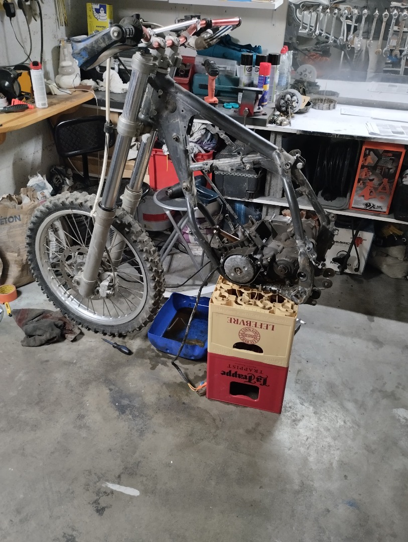

Bonjour a tous,
J attaque une énième restauration mais une première chez ktm, j aurais donc besoin de renseignements j imagine.
La voici pratiquement démonté

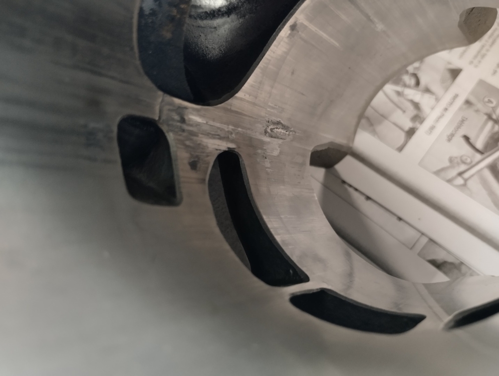

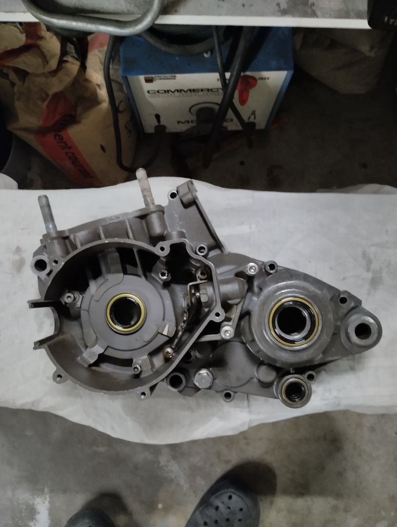

Ne connaissant rien de son vécu, je vais tout refaire dessus, démontage complet du moteur, changement des roulements, joints spi ,....
Le piston est mort évidemment a changer, kit bielle de prévu et voir ce que je peux faire pour le cylindre car loin d être neuf.
Au toucher il n est quasi pas marqué, c est surtout visuel, il est glacé, mais surtout j ai repéré 2 micro fissures au niveau des transferts et ça ça m inquiète
Restauration complète 250 exc/egs 1997
Selon vous la case realesage est souhaitable/obligatoire ?
Fraiser légèrement la fissure et déglacer le cylindre peut suffire ?

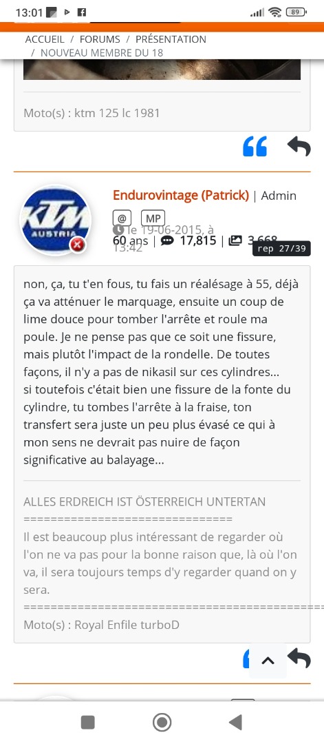

Posté le 23-01-2023, à 13:07
J ai trouvé ça sur le forum
Je peux donc m y fier et faire cette opération selon vous ?
Posté le 23-01-2023, à 14:19
Ton cylindre est traité nyckasil. Cette fissure est un défaut chronique depuis 94 je crois.
Présente ton cylindre à un pro de la réfection, traitement,  il te dira ce qu'il est possible de faire.
8383 messages 6060 images
Posté le 23-01-2023, à 22:33

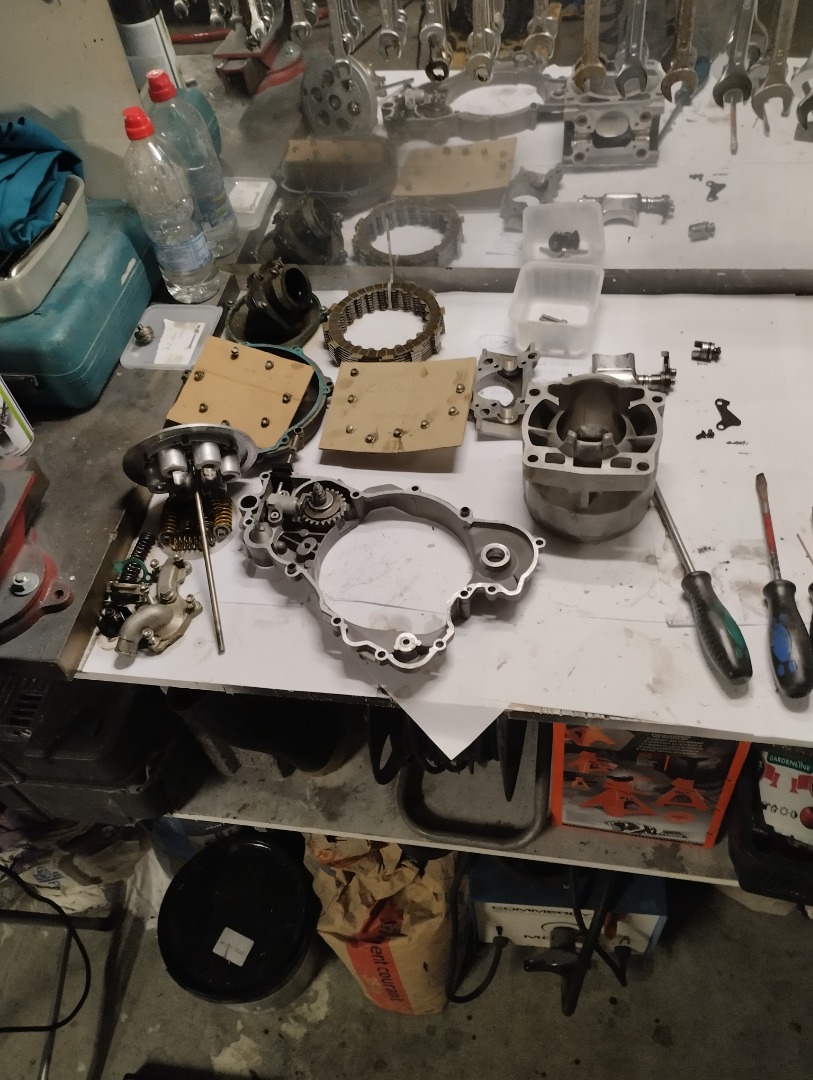

Effectivement problème connu, les soudures ne tiennent pas a la longue, apparemment fraiser gentiment et proprement est une option envisageable, sinon partir sur un cylindre neuf ????
Avancement tranquillou ce soir, pas de mauvaise surprise, mais je suis loin d avoir tout ouvert et tout contrôlé.

J ai emmener mon cylindre a un spécialiste enduro/cross vers chez moi, verdict il est pas si mal en point que je le pensais, il va me le déglacer.
Alors bien-sûr un nikasil aurait été top même si il m a dit qu avec ou sans soudure les barrettes auraient re casser.

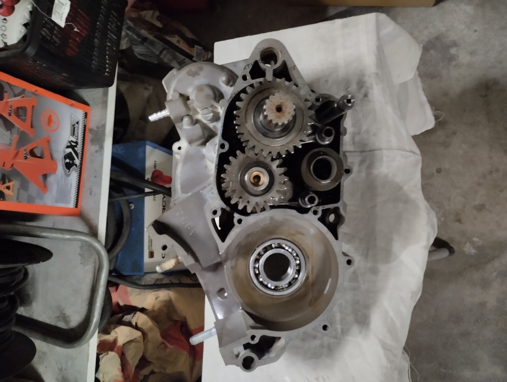

Posté le 26-01-2023, à 12:58
Salut,
Le démontage se passe bien, tout est en bon état ????

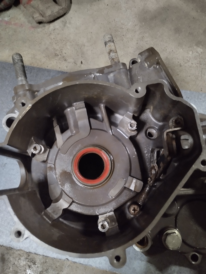

Je voulais savoir si y avait des combines propre et efficace pour l étanchéité du câble d embrayage dans le carter allumage ?
66 ans271271 messages 170170 images
Posté le 26-01-2023, à 14:08
bonjour
normalement il y a un petit joint à lévres

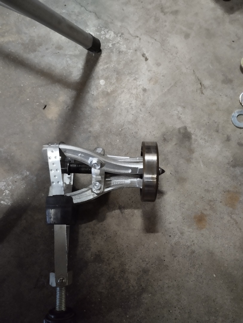

Posté le 28-01-2023, à 13:28
J ai bien pris note Vince, merci ????

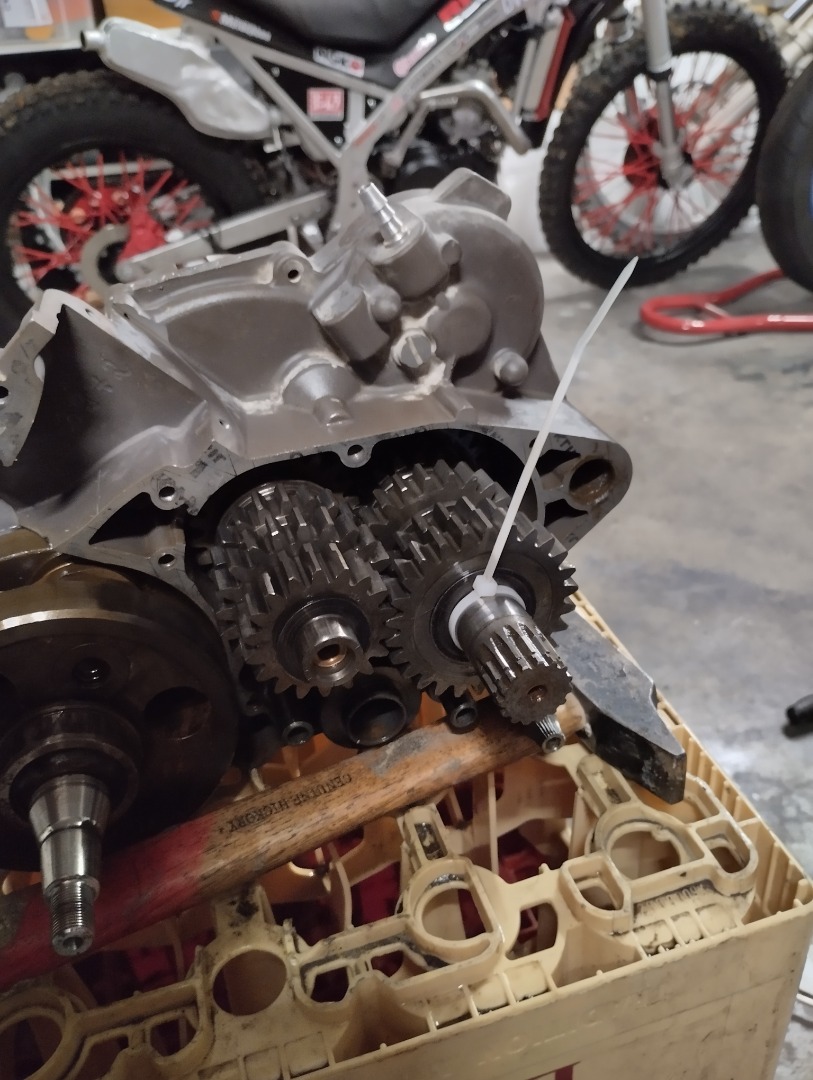

Ça y est je suis venu à bout de la bague de roulement a rouleaux extérieur ????

Salut, aujourd'hui c était gros nettoyage du carbu (en attendant les roulements et joints moteur), donc démontage complet et trempette dans du vinaigre/essence.
Sur la RTM la monte standard est de 175 pour le GP et 45 pour le GR. Avec possibilité de monter en 170 GP et 42 en GR.
Le carbu est actuellement en 170/42.
La monte standard d origine est un poil riche par rapport au rodage des motos neuves ?
Qu avez vous en gicleur sur vos anciennes ?

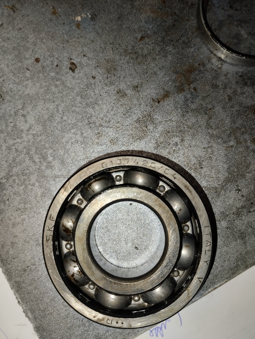

Ktm m informe que le roulement de sortie de boite est non disponible, pas avant le mois de mai, réf : 613742C4 (25×57×16)
J ai parcouru plusieurs sites et impossible de trouver, auriez vous un site "magique" qui ferait mon bonheur pour commander cette pièce ?
Merci d'avance
5353 messages 22 images
Posté le 30-01-2023, à 09:43
Posté le 30-01-2023, à 10:24
Merci a toi, effectivement la référence a changé, voici la nouvelle : TM-SC05C20C4NTN

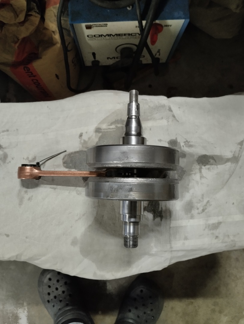

Posté le 04-02-2023, à 19:46

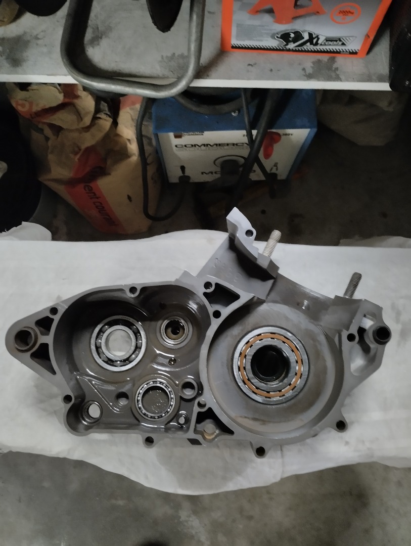

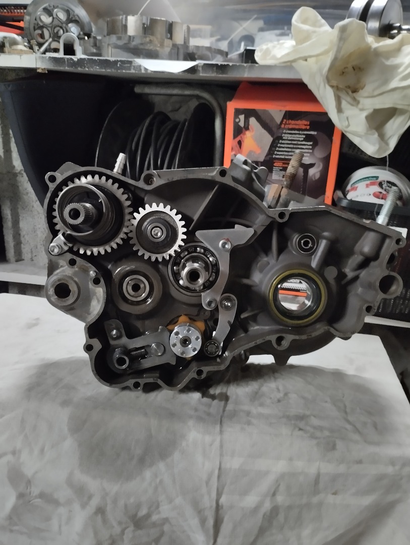

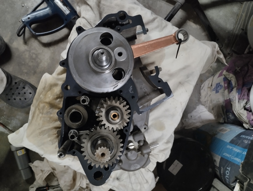

Salut, une bonne chose de faite aujourd'hui, remontage du vilo avec son kit bielle tout neuf ????
Posté le 04-02-2023, à 19:49

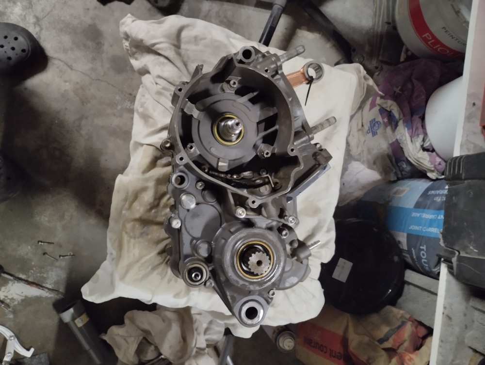

Je brûle les étapes, avant de poser le vilo j avais bien-sûr remplacer les roulements (vilo et sortie de boite) ainsi que tout les joints spi complet du bloc

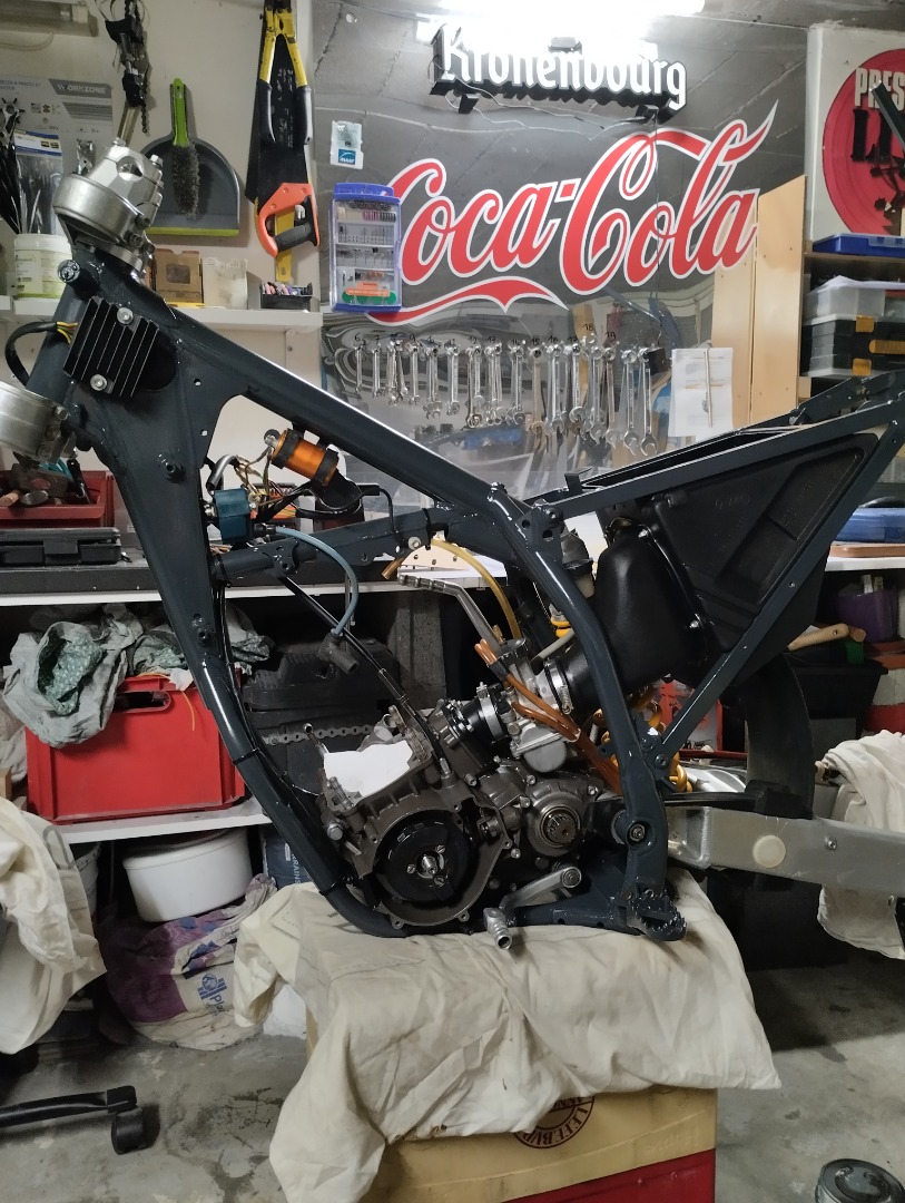

Posté le 08-02-2023, à 20:49
Ça remonte gentiment, je récupère le piston demain et les ressorts d embrayage dans quelques jours
