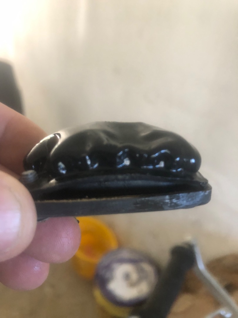

Ce week end, j’ai remarqué que le levier d’embrayage de la moto s’est mis à deconné, comme si il était déconnecté, après 10 minutes d’arrêt de la moto il s’est remis à fonctionné.
On était dans une grande montée, qui solicite énormément l’embrayage….

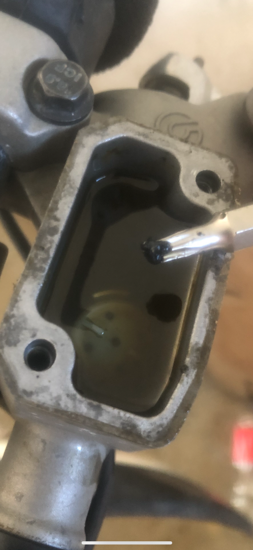

Après avoir ouvert le capot du réservoir du liquide hydraulique, j’ai constaté comme une pâte noir, ( comme graisse ou limailles, je ne sais pas ) j’ai une photo, la pâte est ce qui est au bout de l’embout torx.
J’ai également constaté que le joint cahoutchou est comme boursouflé.
J’aimerai connaître la manip à faire dans mon cas ( vidange liquide hydraulique, purge ??))
Merci pour vos réponses

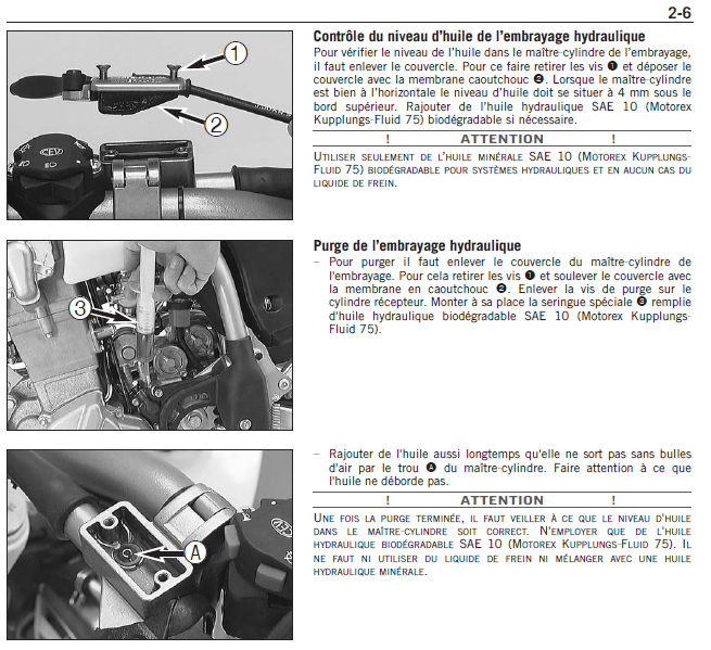

Houla... Ca fait un moment que ça n a pas été vidangé....
En premier, vidange/purge/rinçage avec le liquide approprié, soit dot 4 ou 5,1, ou lhm, c est marqué sur le couvercle...
Si fuite, il doit exister un kit réparation...
Moto(s) : 990 adventure 2009
Posté le 31-01-2023, à 17:50
Quel est le liquide recommandé, indiqué sur le couvercle?
DOT 3 ou 4, ou LHM?
Pour que la membrane soit "boursouflée", c'est qu'elle a eu droit à un liquide non compatible.
Par exemple de DOT4 alors qu'elle est prévue pour du Liquide Hydraulique Minéral.  :)

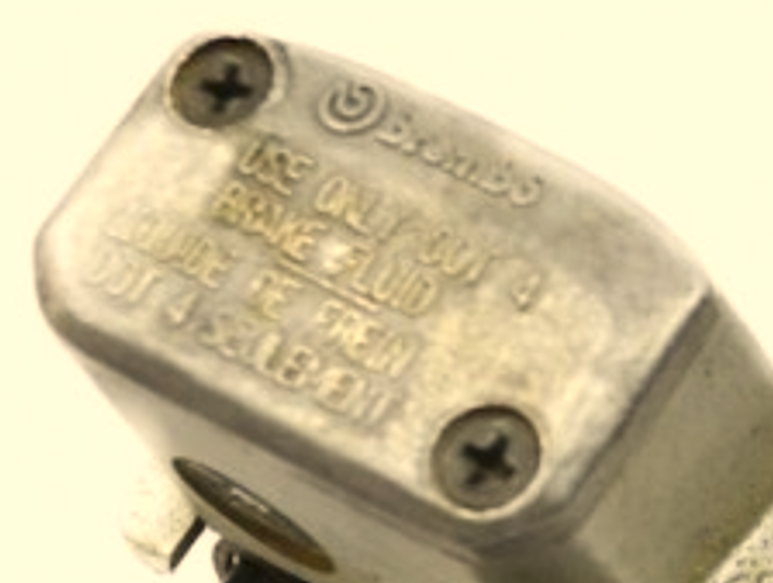

Ton MC est un Brembo, d'où le DOT. Celui de la doc est un Magura.
