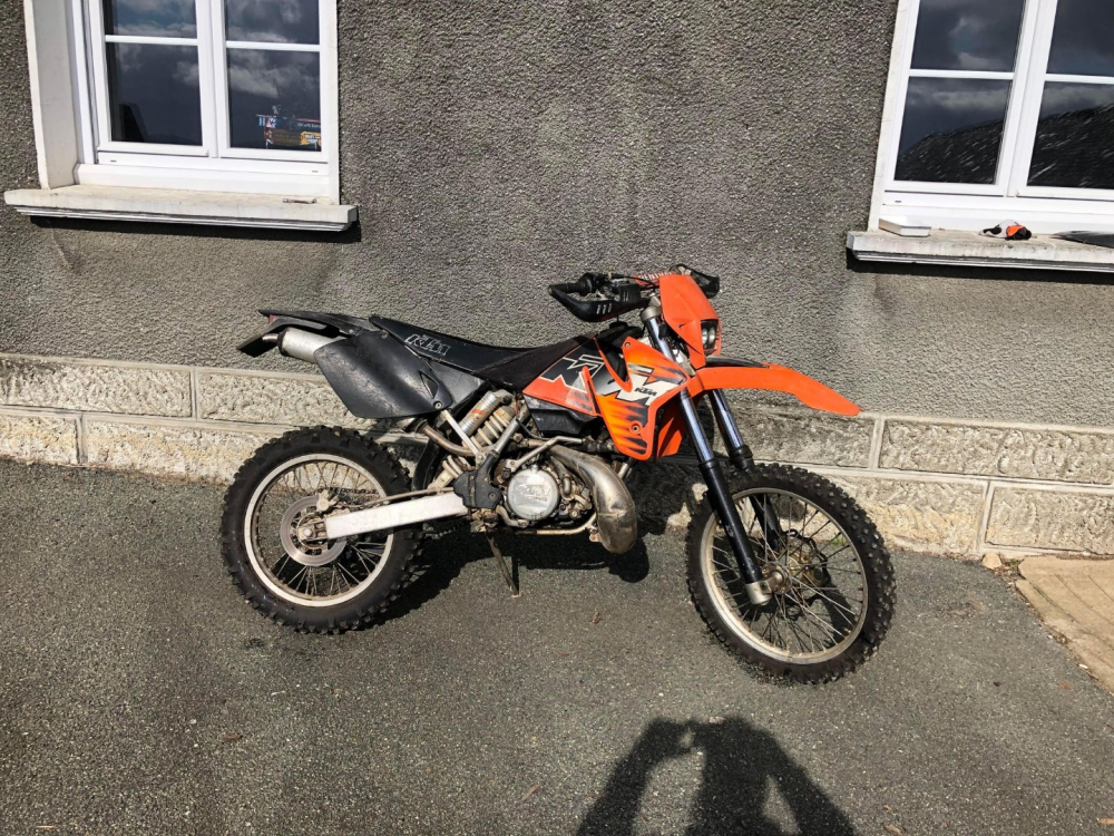

Posté le 18-03-2023, à 11:13
salut tous le monde, j'aurai besoin d'aide pour mettre en règle mon 250 (merci la nouvelle brigade de gendarmerie) c'est a dire clignotant compteur et le commodo pou activer tous ca, problème j'ai pas de faisceaux prévu pour et pas de batterie du coup aucune idée de comment installer tous ca?  ma moto est équiper d'un allumage sem 5 fils si quelqu'un aurai un schéma une explication  merci

Posté le 18-03-2023, à 11:39
oups 250 exc 1999 ah oui j'ai déjà en ma possession un commodo une central cligno 2 fiche un un compteur digital (imitation koso)

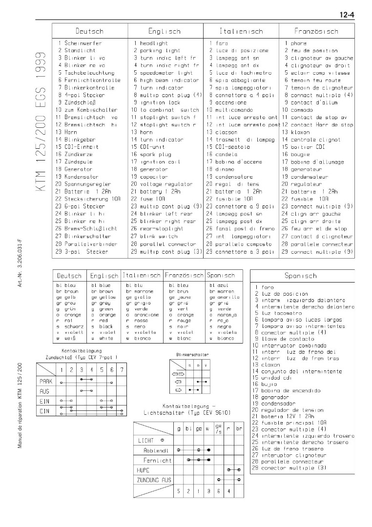

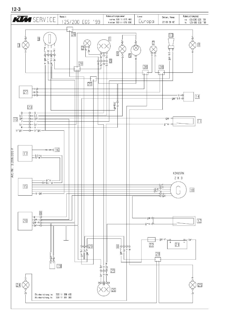

Il te faut un régulateur / redresseur, pour les clignotants. Pas besoin de batterie, un condensateur suffit.
Sur le SEM, il me semble que la sortie alimentation est entre fil jaune et jaune/bleu.
J'ai des schémas qui trainent, je regarde si je trouve.

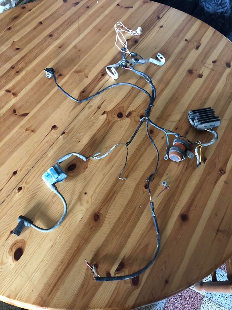

39 ans194194 messages 3939 images
Posté le 18-03-2023, à 17:11
merci pour ton aide actuellement mon faisceaux ressemble ca (voir photo) j'ai besoin d'autres condensateur régulateur ? (la parti elec je suis vraiment nul la dedans)

Posté le 18-03-2023, à 17:16
La photo est vraiment trop petite, impossible de voir quoi que ce soit.
Posté le 18-03-2023, à 17:25
Pour être ok coté équipement du code de la route, il faut:
- Veilleuse avant et feu rouge
- Code / phare
- Feu stop
- Avertisseur sonore
- Clignotants (obligatoire pour les machines sorties après mars 89 ou qui en étaient équipées à l'origine)
- rétroviseur à gauche (au minimum)
- Tachymètre - totalisateur kilométrique
- Pneus DOT (Pas de pneus cross ou marqués Not for highway use)
- Échappement homologué route
- Dispositif antivol - Blocage de direction
Posté le 18-03-2023, à 17:32
mise en  règle
pneus, pot, plein phares et feu arrière j'ai que ca de bon pour le moment

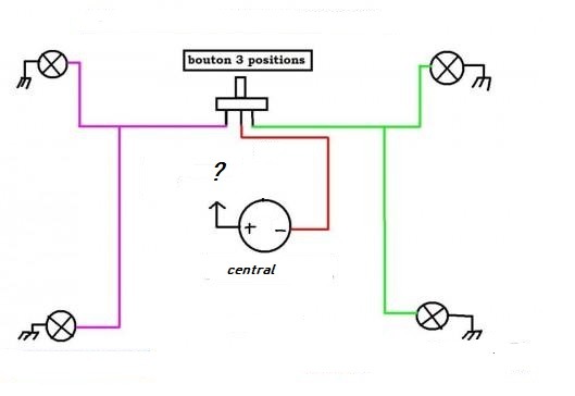

Posté le 18-03-2023, à 18:10
si je fait ca en prenant le + sur le fil de mon phare ca va le faires ou je suis complètement a cote de la plaque
mise en  règle

Posté le 18-03-2023, à 18:28
C'est bon avec ce type de clignoteur.

Posté le 18-03-2023, à 19:12
cool du coup je peut repiquer sur le plus du phares pour alimenter le compteur ou je vais finir par avoir des souci de tension  ?
« Alors là, mes pov' vieux !!... quand je vais savoir me servir de ce truc, JE VAIS VOUS ATOMISER !! »Moto(s) : 125cr(98) ,250exc(99) , 240mc(81) et 250sx(96)
Posté le 18-03-2023, à 19:27
Non, le seul soucis éventuel, c'est la section des fils, il faut à minima du 0,75mm², mieux si c'est du 1mm².
Posté le 18-03-2023, à 19:29
un p'tit jeune ma donner un faisceaux complet de 50cc je pensai reprendre tous les fils que J'ai besoin dessus
