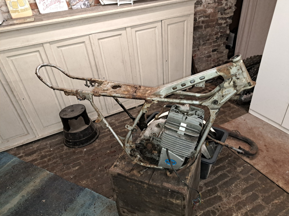

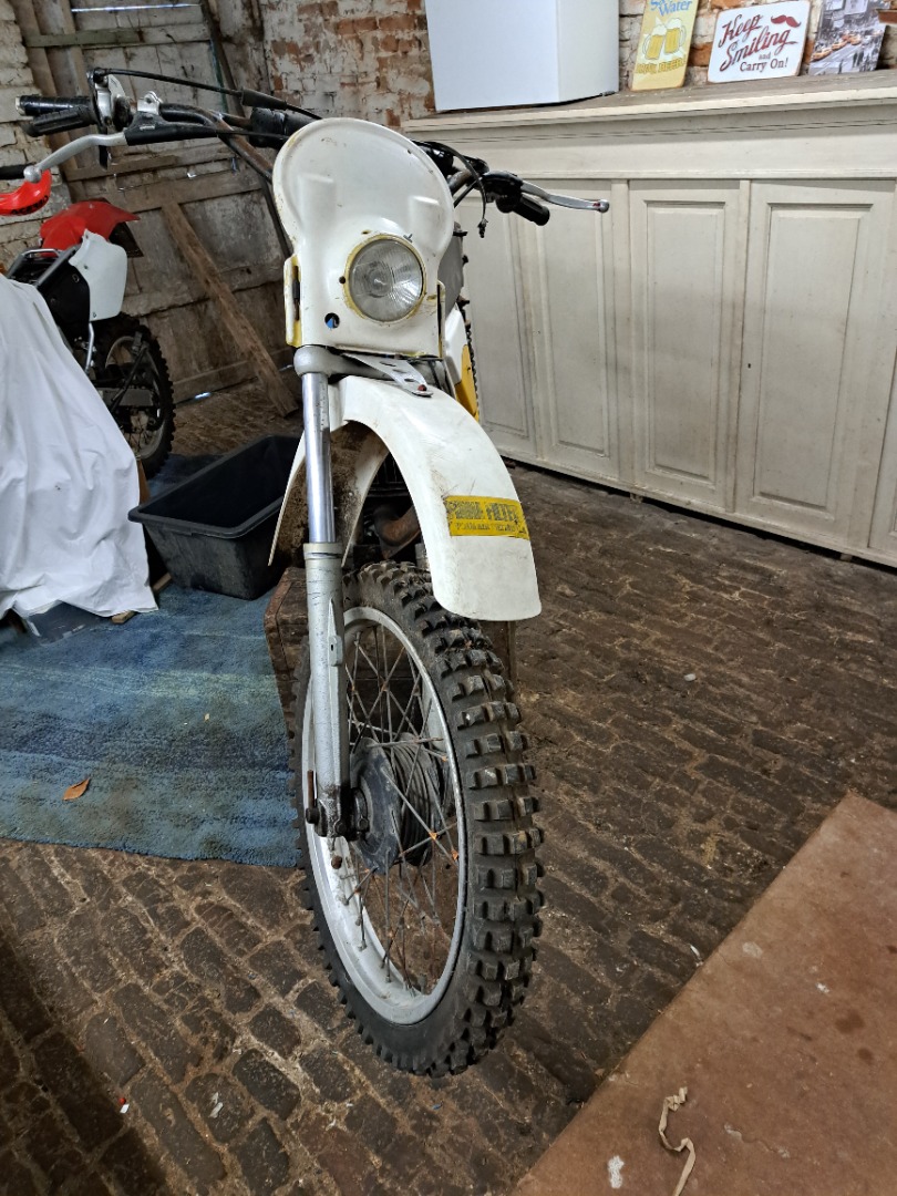

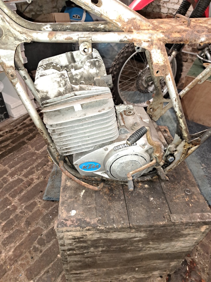

Bonjour à tous.
Ça y est je me lance dans ma première grosse rénovation.
Le moteur est serré mais là boite à l’air de fonctionner.
Mon objectif est d’avoir une moto roulante "performante" et pas une moto de concours ou de présentation salon.
Néanmoins je vais tout faire pour coler le mieux possible aux standards de beauté de l’époque.
J’adore ce bleu ktm  😍

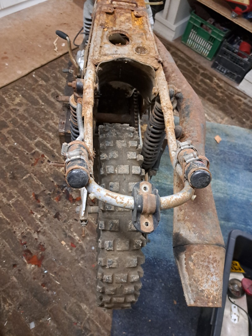

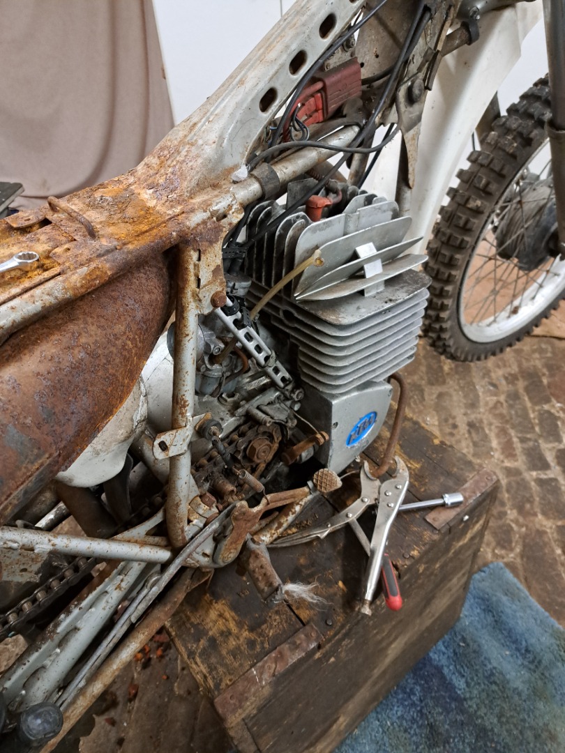

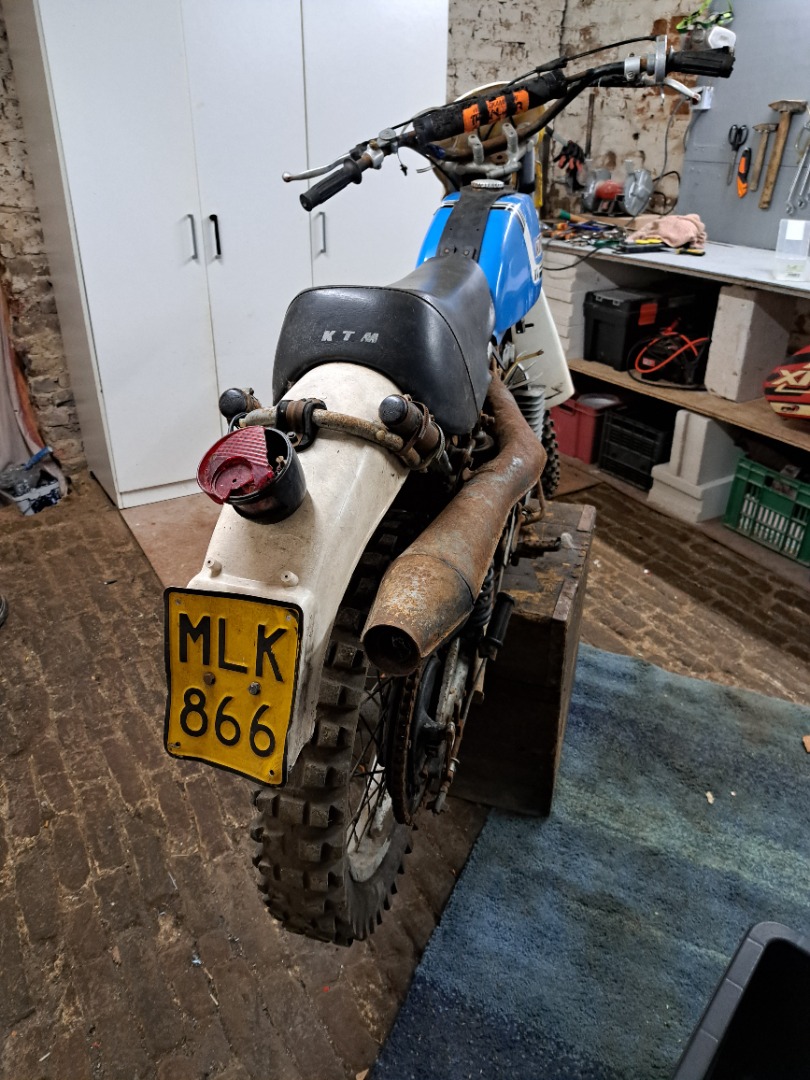

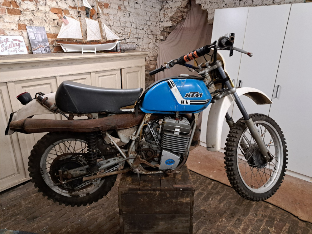

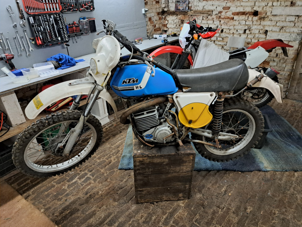

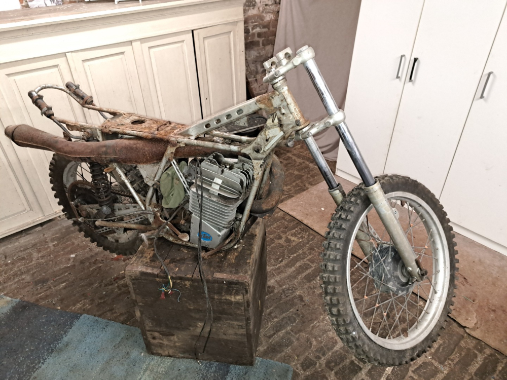

Voici des photos de la machine.

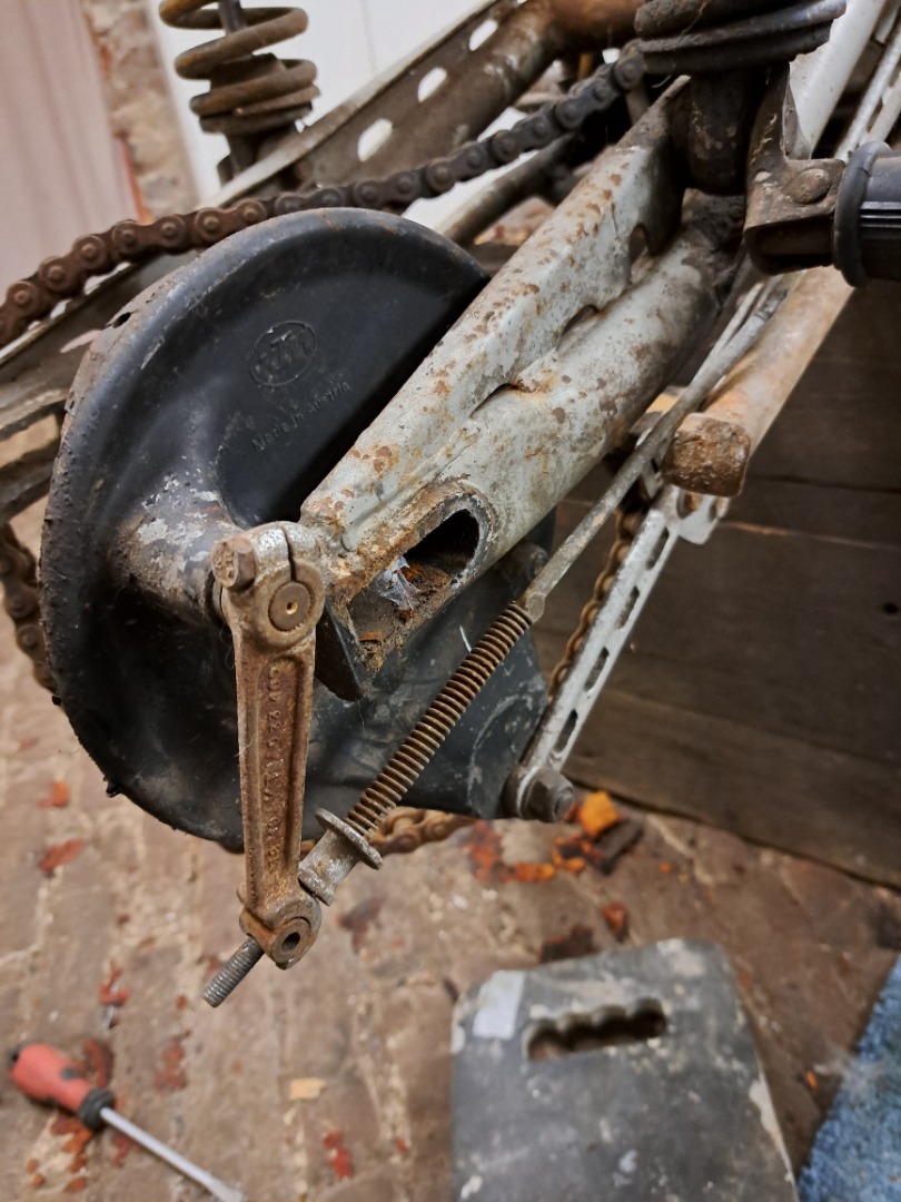

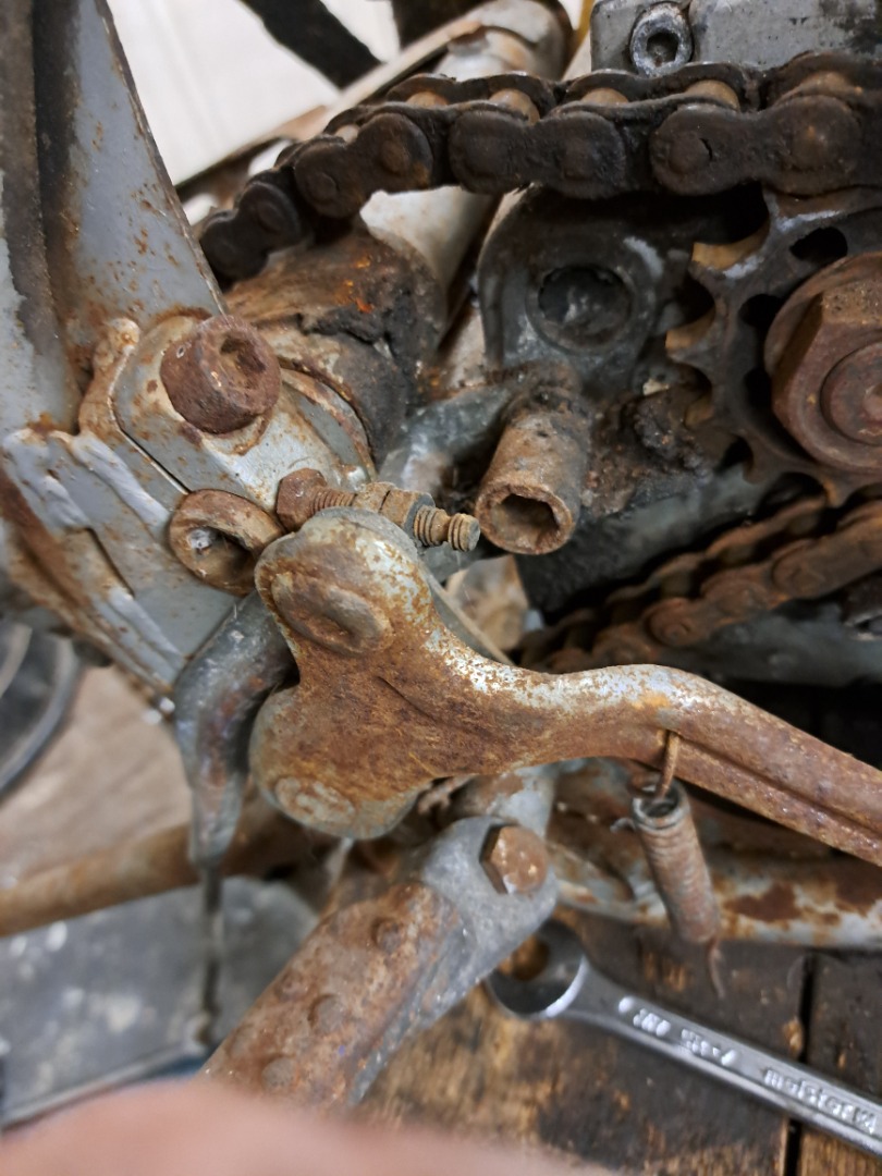

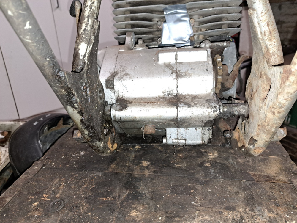

Première question. Et oui j’ai déjà besoin d’aide.... comment ont sort le moteur du cadre ?
Est ce que l’axe qui passe dans le moteur a l’arriere est traversant ? Il y a un ecrou entre le moteur et le cadre qui me pose question.
Merci pour vos conseils.

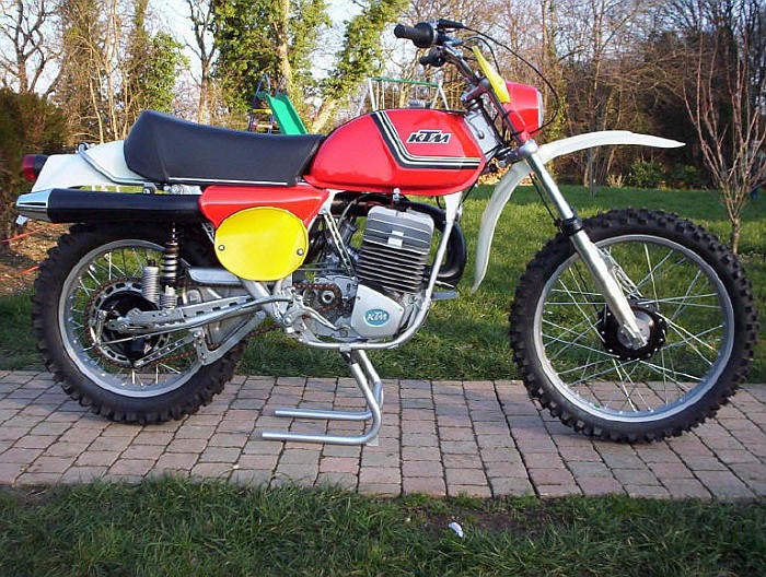

Ce n'est pas une 75 (pas le même cadre ni plastiques)
Rénovation KTM 250 ISDT 1976 du plat pays
Ni même une 76 (pas le même cadre)
et encore moins une 77 (cadre encore plus différent)
On dirait la série limité des ISDT 1976
Ici la moto de Jean Godfroid essayé dans Moto Journal :
65 ans98099809 messages 20352035 images
Posté le 23-03-2023, à 13:34
Wahou, un collector?  🤔  Usine?  🤔
68 ans24132413 messages 13651365 images
Posté le 23-03-2023, à 13:39

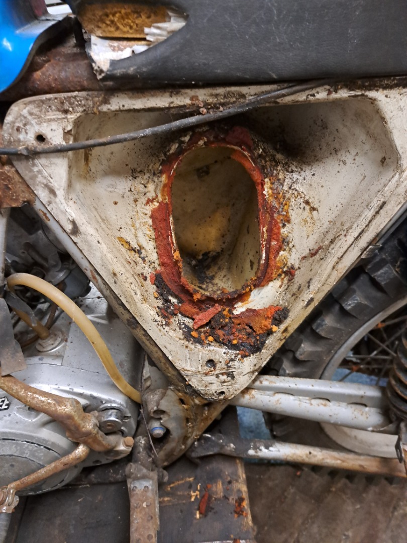

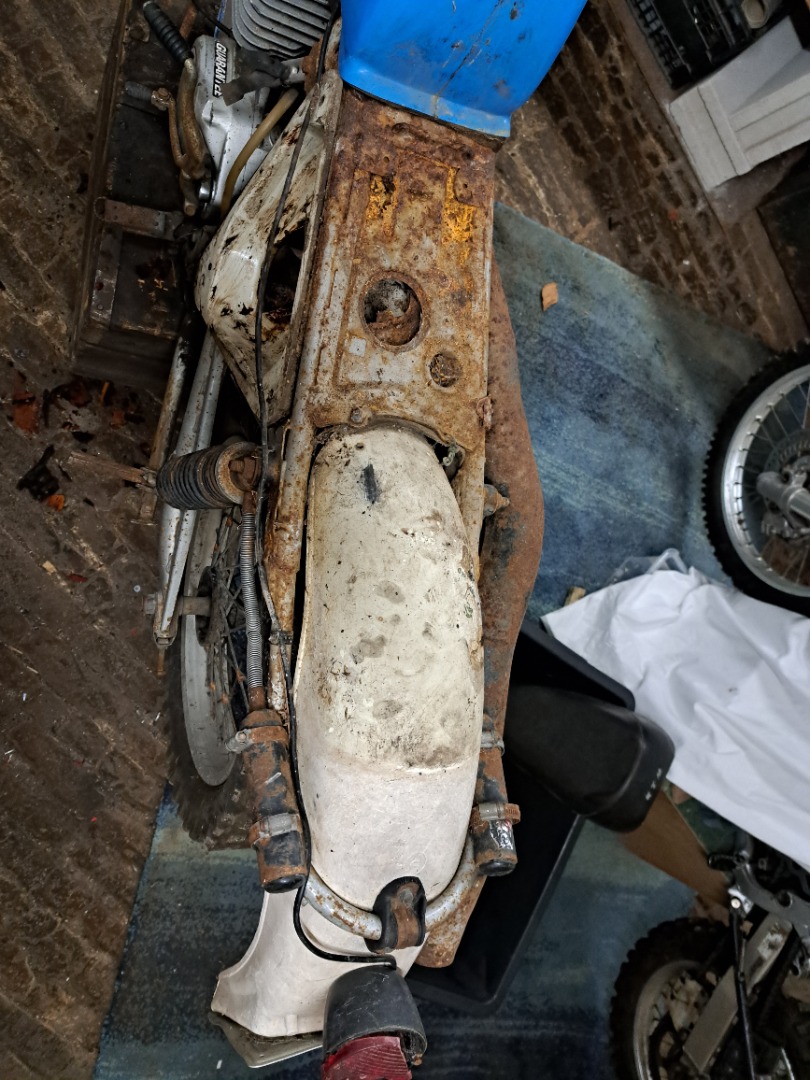

Ca expliquerait les 2 oreilles de protection des carters soudées sur le cadre .
Le réservoir est bien un 76 en tout cas .

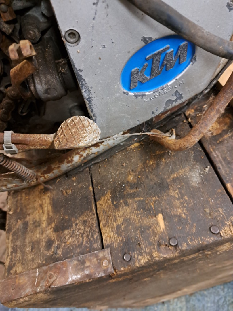

Moto bien préparée , y a même un câble de retenue de la pédale de frein en cas de choc .
Effectivement , cadre pas identique au modèle 75 / 76 : pas de double point de fixation pour l'amortisseur sur le cadre , et pas non plus sur le B.O.
Y a eu une série spéciale fabriquée pour les ISDT en 76  🤔  🤔  🤔
Par l'usine , ou un importateur ?

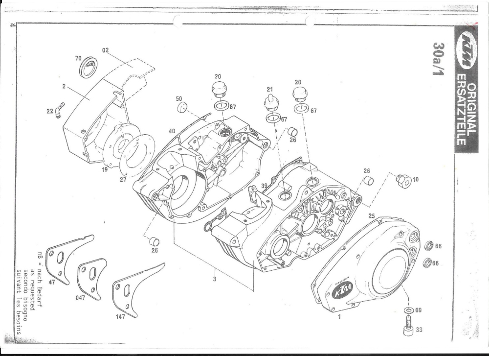

L'axe qui passe dans le moteur est traversant .
L'écrou que tu vois à G. entre la cadre et le moteur est une entretoise qui est vissée dans le carter : le moteur sort sans avoir à l'enlever .  n° 10 sur le croquis
Une fois que tu as retiré les fixations moteur , il faut enlever l'entretoise de droite , juste derrière le pignon de sortie de boite .
Après , le moteur sort par la droite du cadre . Enfin , moi , c'est toujours par là que je le sors ...
Ca passe au chausse pieds : mets des gants , on a vite fait de se coincer un doigt 😉😉😉
Bien , les photos du démontage  👍  👍  👍
C'est rouillé , y a du taf , mais elle est complète et vaut vraiment le coup !

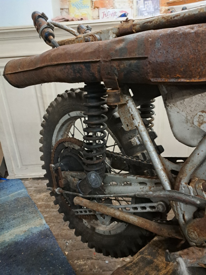

Je me posais la question de l’année effectivement.
Je dis 1975 à cause du numéro de châssis 5 xxxxx
Mais  🙂
1) les amortisseurs arrière avec bonbonne déportée (vu sur modèle 1980)
2) la forme du plastique latéral gauche ne ressemble à aucun modèle courant
Du coup probablement une moto d’usine.

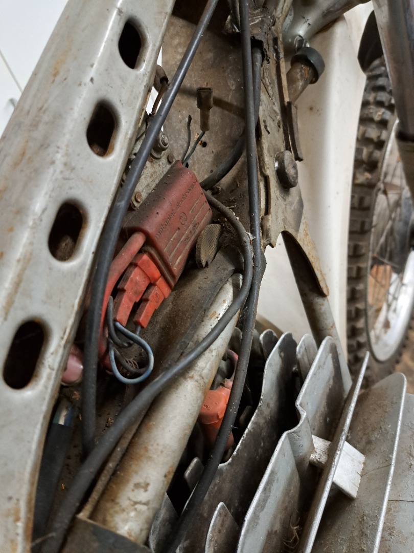

Je sais que la moto a fait les 6 days.
D’ailleurs il y a des trous dans les ailettes à gauche et à droite du moteur pour le plombage de la culasse.
A suivre donc pour vérifier l’année...

Je pense que les amortisseurs à bombonne déportée doivent être une amélioration ultérieure.

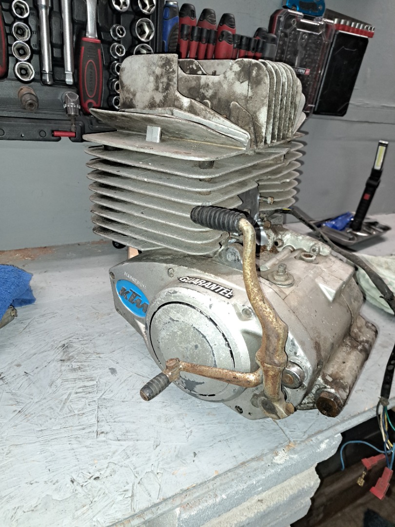

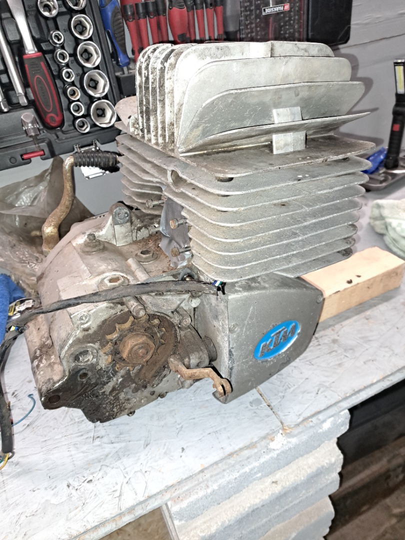

Et voilà le moteur dehors.  😀
65 ans79617961 messages 12881288 images
Posté le 28-03-2023, à 16:49
alors... Est ce qu'il a été préparé ce moulbif ??!!!!  😎 😉 😉  😉  😉  😉
