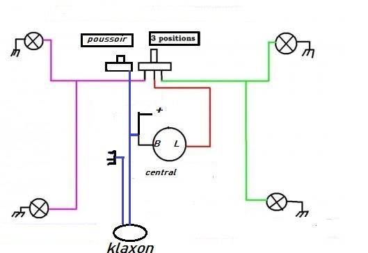

Problème branchement clignos et klaxon ktm freeride
réaliser sur mon 250 y a quelque jour fonctionnel si ca peut aidée

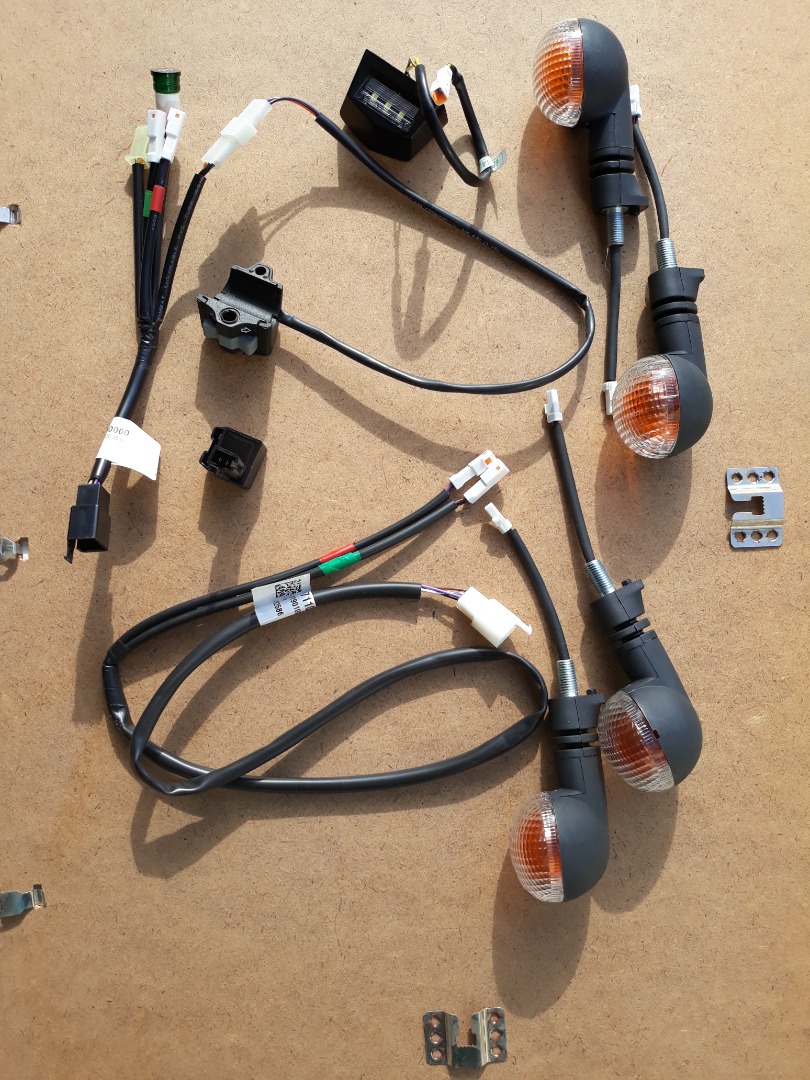

Posté le 30-03-2023, à 10:31
Le kit ktm d'homologation pour 250 freeride
