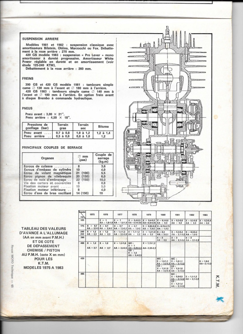

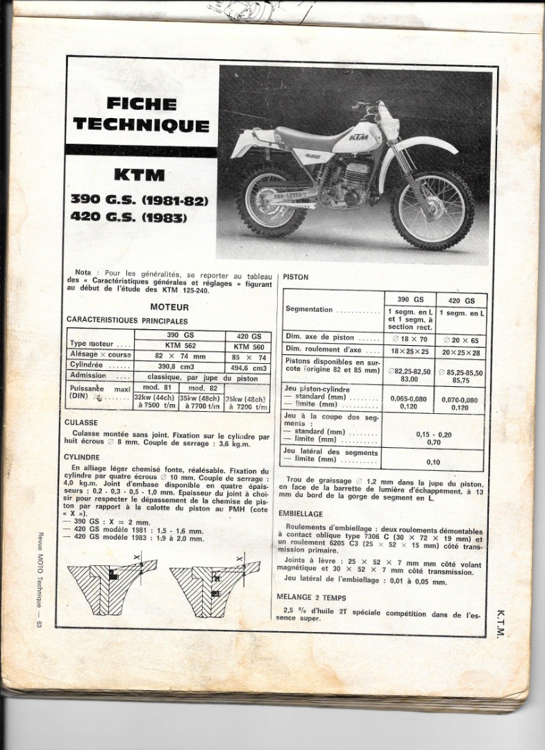

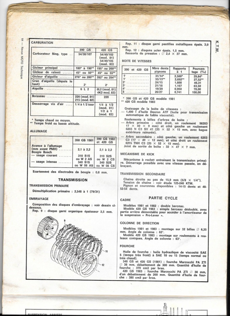

Salut et bienvenue ,
extrait de la RMT 48
Ca devrait faire l' affaire , non ?

Merci pour les photos de la RT,
Je vais pouvoir m'y atteler.

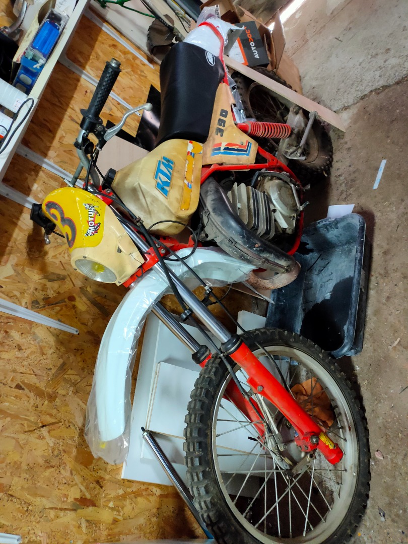

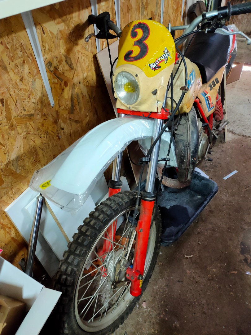

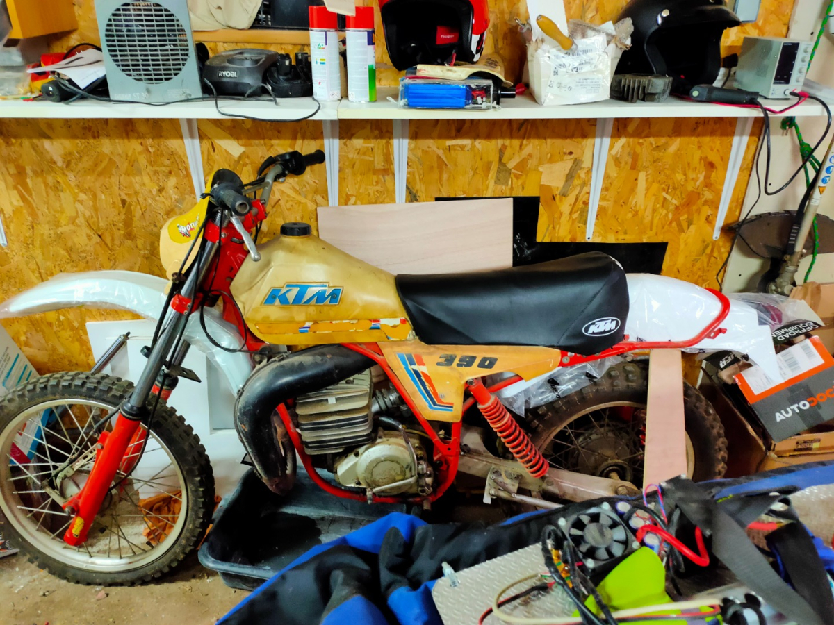

Posté le 06-05-2023, à 17:40
Voilà quelques photos, j ai posé vite fait les éléments.
Du travail en perspective.

Posté le 06-05-2023, à 22:30
Le café-crème, c'est sympa mais pas sur une moto!  :cry:
46 ans66 messages 33 images
Posté le 07-05-2023, à 09:11
C claire , je passer un bon coup de sif pour lui rendre au maximum ça couleur blanche.
