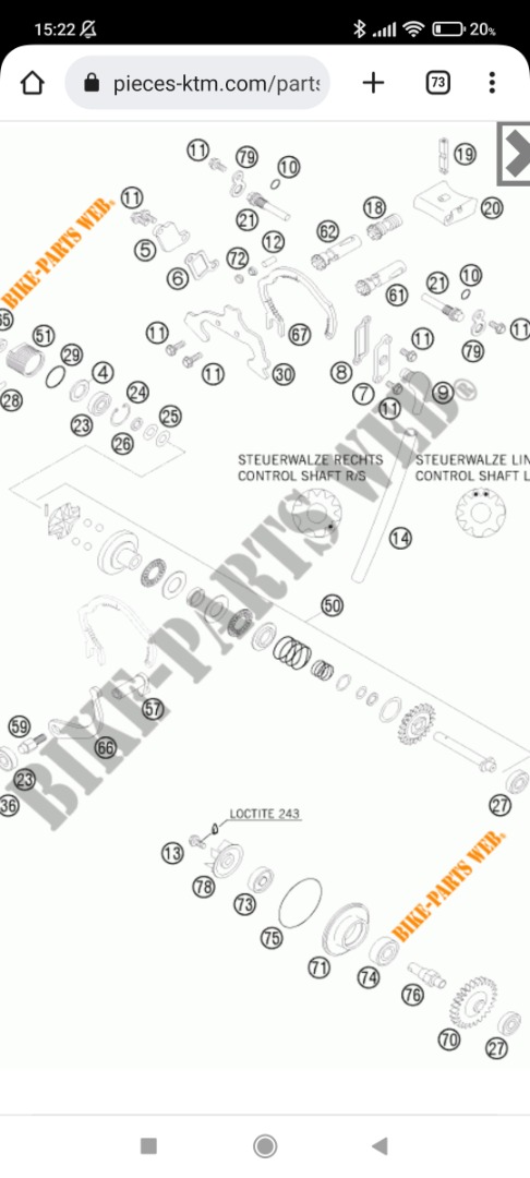

Si la biellette de commande ( celle qui dépasse du bas moteur quand le cylindre est déposé) est actionnée à vide, il y a un risque qu'une bille sorte du centrifugeur. Pas d'autres solutions que de tout démonter pour accéder aux billes.
Problème valve echappement
Posté le 18-05-2023, à 16:26
d'habitude c'est la fourche repère 67 qui se coince contre le téton 56 lorsqu'on remet le cylindre après avoir changé un piston par exemple. Ainsi la valve est coincée ouverte et ça rend le moteur pointu ou elle est coincée fermé et ça rend le moteur très souple.
