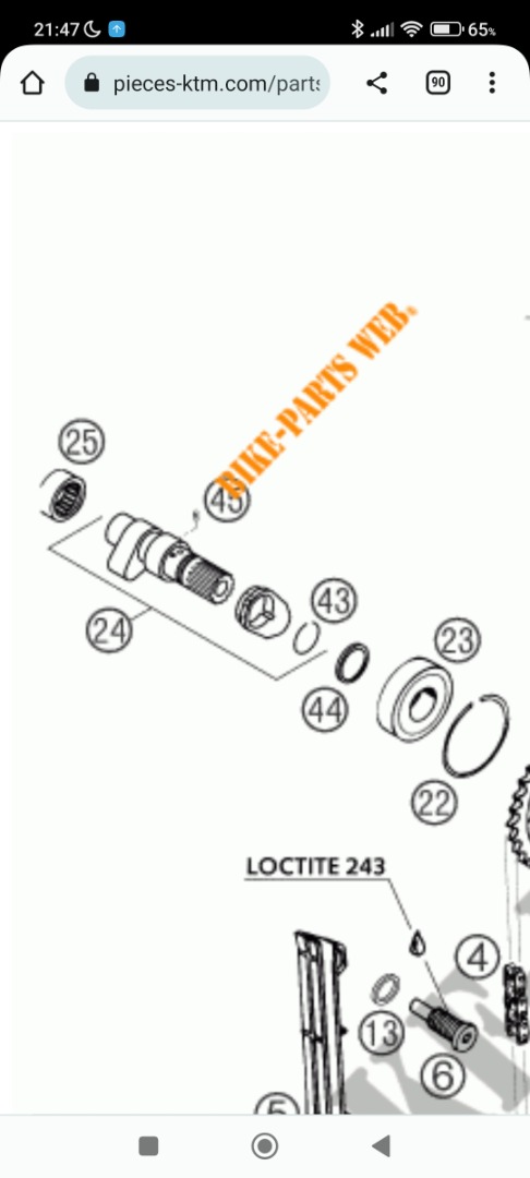

J’ai enfin pu démarrer mon 660 mais uniquement à la poussette dans une très grande descente ( j’avoue que c’est pas pratique de trouver une très grande descente à chaque fois  smiley_14 )
Je suis embêté car je ne trouve pas le problème à la poussette le point de compression passer la moto démarre au quart et au kick elle ne veux rien savoir.
J’ai entendu parler du décompresseur auto qui pourrai être défaillant mais il est introuvable sur internet donc je lance un appel à l’aide si quelqu’un a eu le cas …
Merci à tous

Problème retour carbu 660 smc 2002
Repère 45  👍
12311231 messages 482482 images
Posté le 26-06-2023, à 09:07
Si tu n as pas  de démarreur, tu peux supprimer le décompresseur automatique, il ne sert que lors du démarrage avec un démarreur électrique...
www.ktmaddict.fr/viewtopic.php?id=6835&p=4

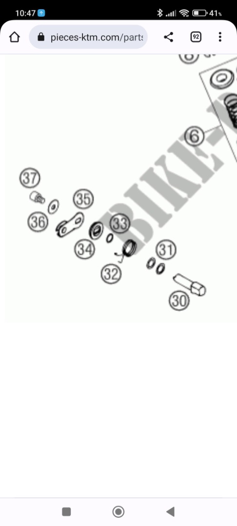

Posté le 26-06-2023, à 10:48
Tu as bien tout ça en place et fonctionnel ?
23 ans1313 messages
Posté le 26-06-2023, à 12:51
Le problème c’est qu’il n’est pas dispo le repère 45 …
23 ans1313 messages
Posté le 26-06-2023, à 12:52
Et oui oui le décompresseur manuel est bien en place et fonctionne parfaitement
Posté le 26-06-2023, à 13:13
Je me répète mais tu peux le supprimer...
