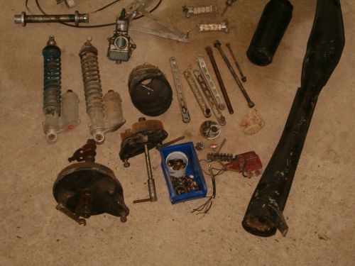

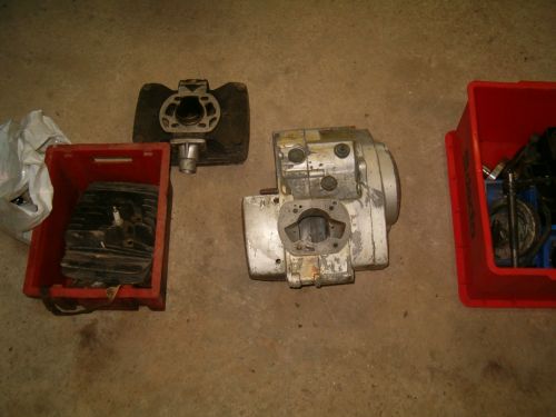

Hé bien voila ! Lors de ma présentation sur ce site on ma gentiment proposé de faire un topic parlant du huitième de litre enduro de 76.J'ai donc eue la chance de récupérer cette machine il y a quelques années avec son carton.A l'époque je l'ai démonté et remisé le temps de rassembler quelques pièces essentiels.Je doit avouer que mon crédo c'est plutôt les italiennes,mais c'est aussi les 125 (même si j'ai le permis "grosse")et une KT de 76 avec le type 51 bah ça fait quand même partie de l'histoire de l'enduro en france et que ça a de la "gueule". Et en plus ça me permettrais de rouler en C1 ! Ouah,trop bien !!!Bon j'vous met quelque photos même si elle est en morceaux. Une  petite question déja:c'est quoi les RAL du cadre et du reservoir ?#image1##image2##image3#

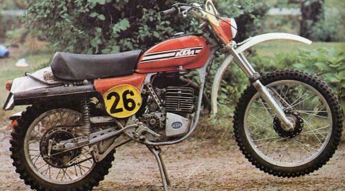

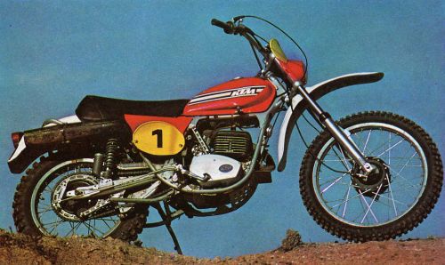

Tout d'abord cette 125 type 51 est sortie fin 75. Elle a roulé aux ISDT de l'Ile de Man avec le gros réservoir des 175 de 1975 :
125 GS de 1976
En 76, elle a existé en 2 versions :
125 GS de 1976
125 GS de 1976
Les différences visibles à l'oeil nu : Phare, Bing de 32, réservoir tenu par des câbles et pot d'une seule pièce pour la première version, Plaque phare, Bing de 34, réservoir avec sangle cuir et pot en 2 morceaux boulonnés au niveau du coude pour la seconde.

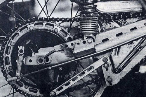

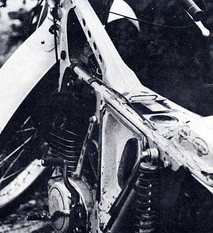

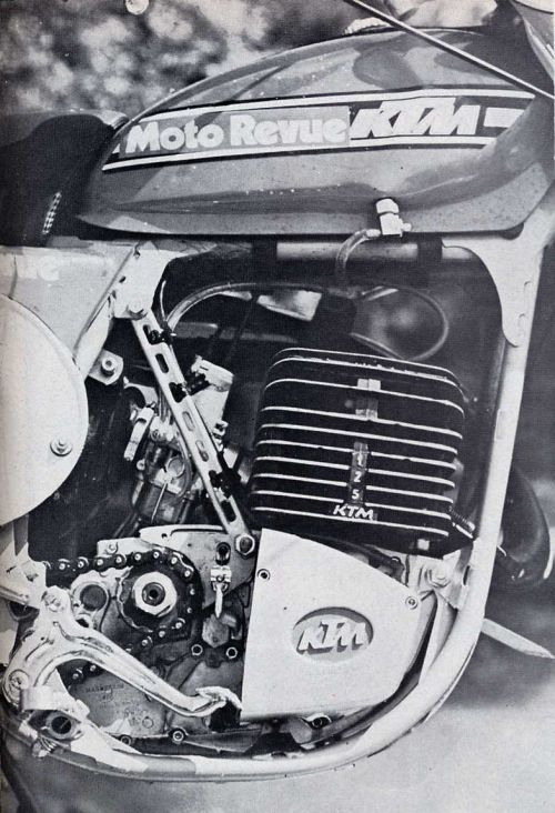

Evidemment cette moto a été essayé dans toutes les revues.
Quelques images :
125 GS de 1976
#image2#
125 GS de 1976

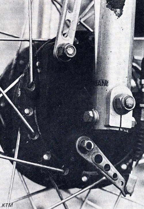

Autres photos et détails (attention de bien préciser s'il s'agit de photos d'époque ou de restauration). Sur les photos que j'ai mises, il ne s'agit que de photos d'époque.
125 GS de 1976
125 GS de 1976
125 GS de 1976

Pour sûr ! Avec JMO , t'en veut plus t'en a encore ! Autre chose,personne ne connait les RAL peinture d'origine ? Je cherche également un axe de kick et un kick, des adresses ?.
Posté le 28-09-2008, à 22:37
Pour le Ral du réservoir, je ne me suis pas encore penché sur la question...mais l'info m'intéresse
pour le cadre, c'est gris aluminio de chez Mayer (à voir l'orthographe de mayer chuis pas sûr)
pour l'axe de kick, j'en ai un neuf mais pour le moment comme je ne sais pas dans quel état est celui de la mienne que je n'ai pas encore récupérée....
et pour le kick...bon courage, c'est un 14mm de diamètre de noix et c'est pas facile à trouver (attention aux 250/400 qui sont en 17mm et visuellement identiques...mais ça va pas)

En faite l'échappement ,il n'y en avait pas quand j'ai eue la moto,je l'ai trouvé par la suite,avec du mal . Je pense que c'est une serie 2 car elle a été immatriculé en décembre 76 . Je vérifirais la taille du carbu demain pour en être plus sûr !
