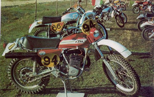

C'est quoi la pièce qui est posée au dessus des amortos et à gauche du carbu ?
On dirait un axe d eroue AR, pourtant je ne l'immagine pas sur une " 76" !!!
Michel
Posté le 29-09-2008, à 09:10
non Michel, c'est un axe de colonne de direction de Ceriani....

JMO a écrit :
Evidemment cette moto a été essayé dans toutes les revues.
Quelques images :
125 GS de 1976
Je vois écris moteur KTM. Quand est ce qu'il sont passé du moteur Sach au moteur KTM..............en '76 ??

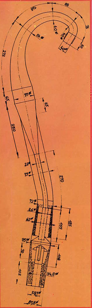

Trop fort, même les côtes du pot !! J'suis bleu là, j'suis vert......j'chais plus !!!:)
Dis patron, tu n'aurais pas les côtes du pot d'échappement du modèle 250 MC'80 ?? A tout hasard hein !!
Quelqu'un connait la différence entre un pot MC80 et un pot GS80 ?
Je dois avoir ça dans mon fouilli mais je ne sais pas les reconnaitre.

Le pot d'échappement et le silencieux de ma 250 MC'80 ne font qu'un !
Je ne connait pas celui de la GS.

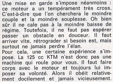

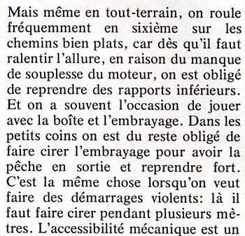

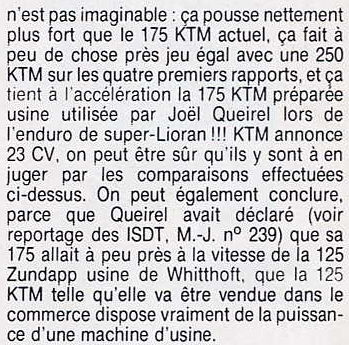

Bon, pour les réglages, j'ai pas la moto sous la main, mais j'ai 170 en principal, 278 en puits d'aiguille et 35 ou 40 en ralenti.
Pour le comportement, difficile de juger vu qu'on a pas les même références (j'ai beaucoup de 125 pré 76 et toi des 250 78 à 81), mais je t'invite à lire ci-dessous les petits extraits des essais.
En fait, à l'usage, j'ai pas trouvé ça aussi pointu qu'ils le disent. Mais bon, ma référence c'était le Sachs 7V !!! C'est sûr que c'est pas un 250 ni un Sachs 6V, mais ça reste conduisible et c'est le pilotage que j'aime (anticiper au max pour ne pas perdre l'élan, sinon ... demi-tour et on recommence).

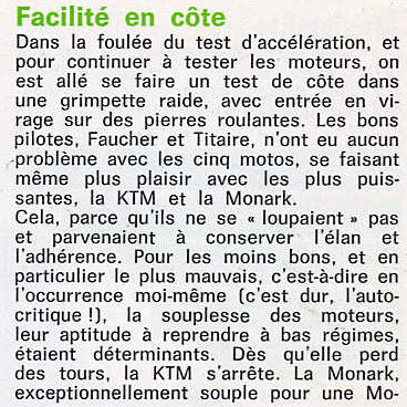

Moto Verte :
125 GS de 1976

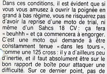

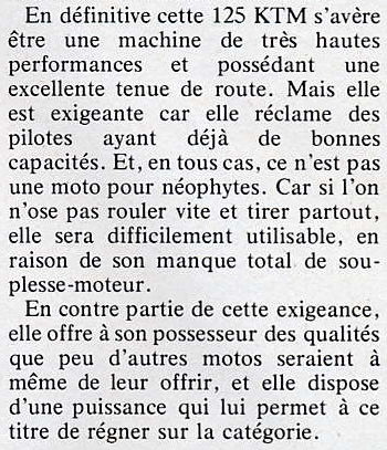

Moto Journal :
125 GS de 1976
125 GS de 1976
125 GS de 1976

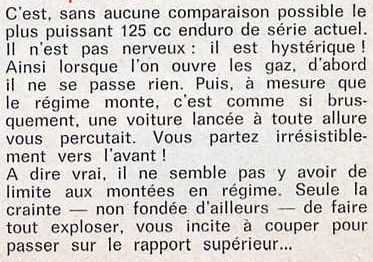

Moto Flash :
125 GS de 1976
125 GS de 1976
125 GS de 1976

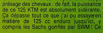

Moto Revue (essai de la 2e version) :
125 GS de 1976
125 GS de 1976
125 GS de 1976
