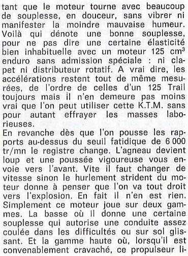

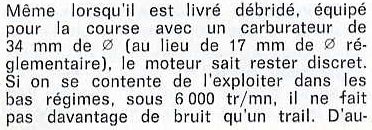

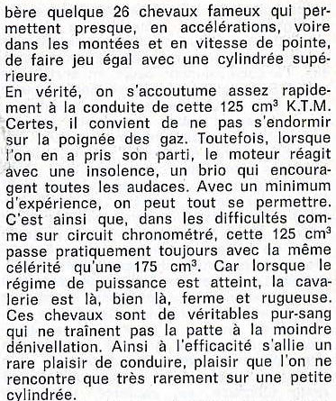

Essai Moto Revue de la version 1979. Ca n'avait pas l'air de s'être notablement amélioré. D'où le bond en avant avec le moteur RV ... et son interdiction par les sadiques Lozériens ;-)
125 GS de 1976
125 GS de 1976
125 GS de 1976
Posté le 29-09-2008, à 19:09
JE TOUCHE PLUS A RIEEENNNNNNNN!!! c'est exactement ça!!!!!!
J'avais une partie de ces articles sur la 76, mais connement je n'ai pas eu la présence d'esprit de les resortir pour la 79.........
encore une fois MERCI Jean-Marc!!! t'es une bible!!!! :D

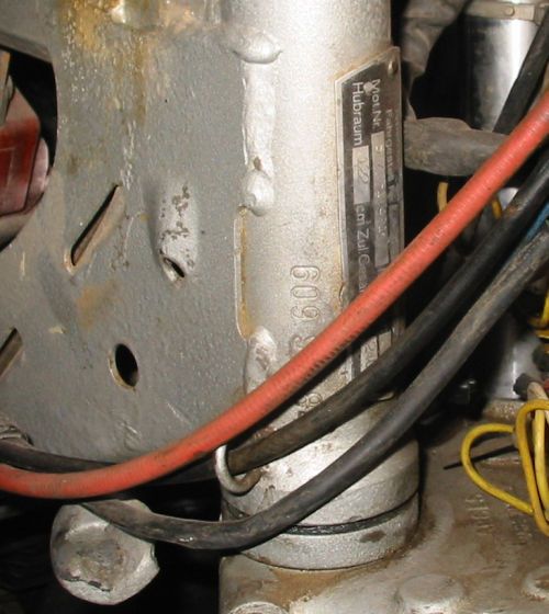

C'est pas le numéro de série qu'il faut (même si ce n'est pas inintéressant pour comparer avec d'autres), c'est les 3 chiffres qu'il y a avant (tu dois avoir 8 chiffres).
Exemple : voilà la mienne
125 GS de 1976
Ca commence par 609, ce qui veut dire quelle est de septembre (09) 1976 (6).
Vu ?

Bien vu JMO ! 610 pour les trois premiers numéros,octobre 76,logique !!! Mais alors pourquoi le carbu de 32 ? Cette moto a fait des compètes,j'ai trouvé des marquages de course,c'était peu être une prépa d'époque !!!
