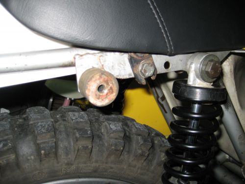

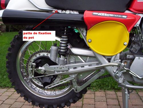

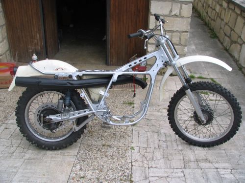

avis aux possesseurs de 125 GS 76, la colère m'a pris, j'ai de la soudure inox à faire pour du bricolage dans la maison (barbeuc à remettre en état) , donc quitte à sortir le poste à souder, j'ai ressorti le cadre de la 125 GS76 pour souder la boucle arrière.
J'aurais donc besoin d'une photo de détail montrant la position exacte de la petite patte de fixation du silencieux sur la boucle arrière du coté droit de la moto. (voir photo d'un 250/76 mais je ne sais pas si cette patte est au même endroit)
Merci d'avance

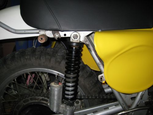

Bonsoir Patrick
En espérant que ces précisions et photos puissent te conforter.
Sur ma 125 GS 76 la cote entre l'axe de la fixation haute de l'amortisseur et l'axe de la patte support arrière de l'échappement est de 123 mm.
Restant à ta disposition
125 GS de 1976
125 GS de 1976
Posté le 25-04-2010, à 23:39
bah je me suis pas mal debrouillé à vue de pif...je viens d'aller mesurer ....j'ai 125mm....
merci Jean-Lo 😄😄
156156 messages 6767 images
Posté le 25-04-2010, à 23:50
Pas de problème 123 mm ou 125 mm avec le silent bloc, ça va le faire ;)

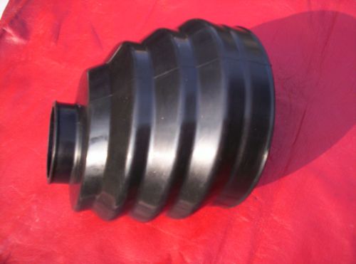

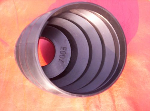

ya un modéle chez AD qui va trés bien aussi. 12 roros. marque SKF 😎😎
Posté le 28-08-2010, à 20:49
Faut y mettre toute la graisse avec........😄😄😄
Posté le 29-08-2010, à 08:44
Mouarfff 😄😄😄
646646 messages 631631 images
Posté le 29-08-2010, à 13:17
125 GS de 1976
125 GS de 1976
Mais, un boucon comme ce ci, no?

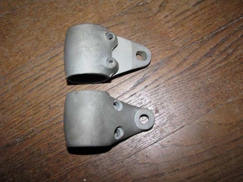

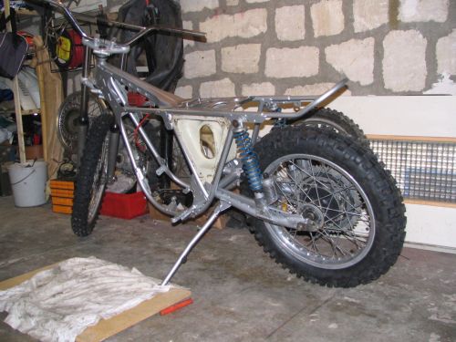

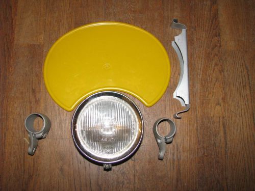

j'ai attaqué la phase remontage du 125 GS76, pas encore de photos, je garde un peu mes effets...je pense que ça devrait être une superbe petite machine avec pleiiiiiiiiiiin de pièces neuves....
mais, parce qu'il y a un mais...j'ai un soucis... si l'ensemble phare + plaque ne pose pas de problème, en revanche....je me suis fait piéger, les pattes de phare neuves et support de plaque sont pour une fourche de 32 et ma moto est en Ceriani 35....
Je propose donc un échange de ces pattes de phare neuves et support contre les mêmes (même d'occase) mais en 35mm avec évidemment les frais de port à ma charge...ou alors je peux les descendre à Badaroux
Quelqu'un aurait ça siouplé???
125 GS de 1976
125 GS de 1976
125 GS de 1976
Posté le 29-09-2010, à 23:49
Attention: les  support du phare sont Marzocchi et ne pas Ceriani!
Les brugole ils sont à l' intérieur, et pas à l' extérieur comme surcettes supports Marzocchi.
Posté le 30-09-2010, à 00:03
Salut Paolo,
as tu une photo des supports Ceriani? c'est quoi les Brugole?
Merci
