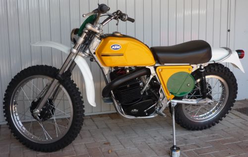

Voilà une photo du fourche Ceriani avec les support exacte.
Le beau GS 250 '73 est à mon ami Sergio:
Posté le 30-09-2010, à 00:28
OK, vu Paolo!! merci!!:)
Posté le 30-09-2010, à 09:29
franzkappa a écrit :
Brugole = vis avec la tète exagonel.
125 GS de 1976
Oh encore une pure merveille :bise:
on en voit de belles motos en ce moment sur Addict! :D
Posté le 30-09-2010, à 09:32
tu m'étonnes!!! superbe!!!
Posté le 30-09-2010, à 09:37
C'est quoi sous le Te supérieur? La patte de fixation de la plaque porte numéro? 😳 :hein:
Posté le 30-09-2010, à 09:44
tout juste!!! regarde la photo de mon ensemble phare, on voit le support de plaque en question
Posté le 30-09-2010, à 10:57
Ok, je vois. Maintenu par un élastique derrière...

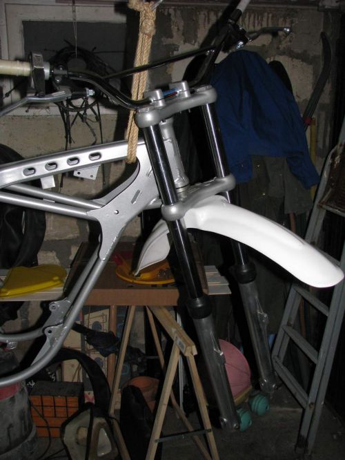

hello Paolo, c'est ça que je dois trouver pour la Ceriani je pense?
125 GS de 1976

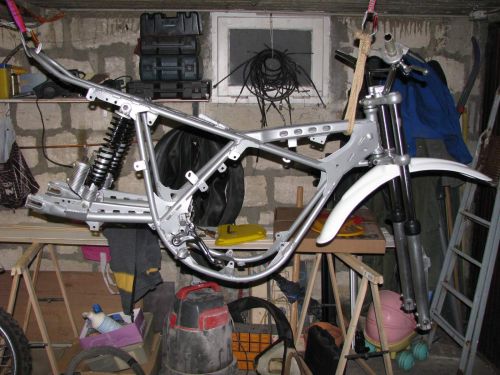

bah t'affole pas!!!! je remonte la partie cycle pour le moment.....quant auXXX moteurSSSS pas encore eu le temps de m'en occuper!!
1 dont les carters sont bons, mais la boite HS et le vilo mort
1 dont les carters sont HS, mais la boite bonne et le vilo HS
1 dont les carters sont moyens faibles, mais dont le vilo est bon
et sur l'ensemble des 3....un seul arbre de kick en état!!!
pas l'cul sorti des ronces moi!!!!:mick

bon, mon ami KTMfou le Hommard m'a trouvé les pattes de phare!!! ça va gazer!! en attendant photos du début de remontage!!! quel bonheur de remonter du neuf!!!
125 GS de 1976
125 GS de 1976
125 GS de 1976
