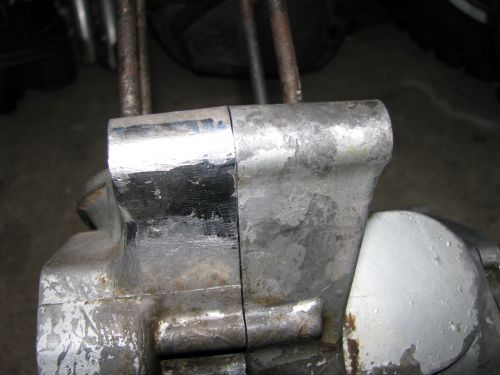

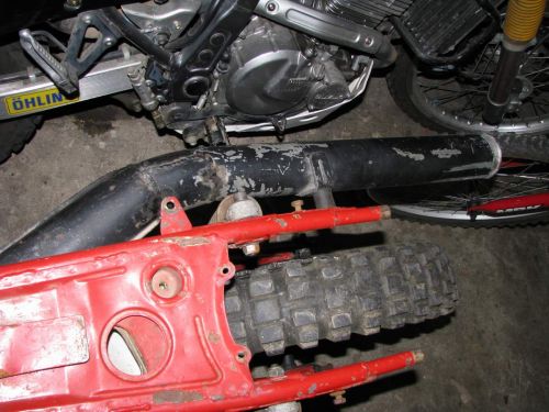

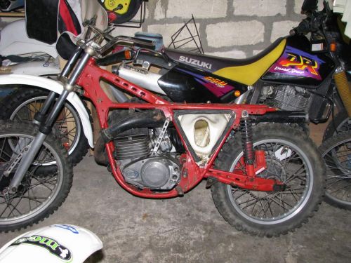

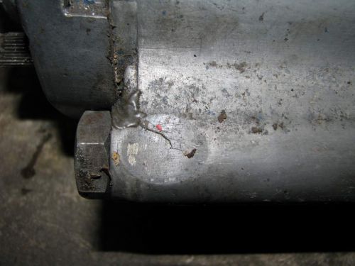

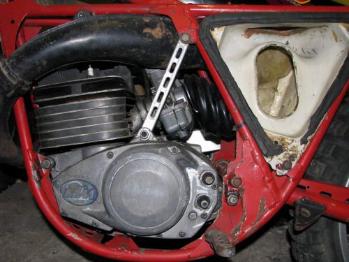

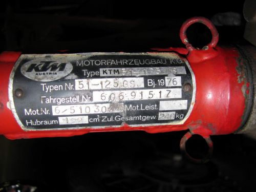

ELLE EST Là!!!!!!!!!!!!!!!!!!!!!!!!!!!!!!!!!! ça y 'est j'ai attaqué sérieusement, mais miladiou!!!! y'a du boulot hein!!!! notamment dans les choses importantes à refaire, une boucle arrière de cadre (si kék'un avait les cotes ou un vieux cadre HS...), de la soudure magnésium à faire sur le bloc moteur, deux tubes de fourche à retrouver....
le challenge est hard, mais chuis grave motivé.....

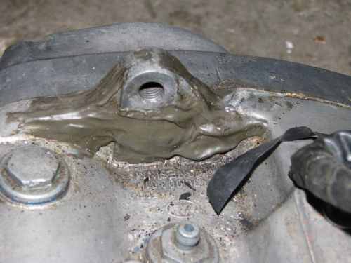

Bonjour, :D
Peut-on réellement souder le magnésium?
Cela m'intéresse car ma machine souffre des mêmes maux.
J'ai utilisé une résine epoxy (POXYCOMET chargé métal ALU). ça tient, mais ce n'est quand même pas une soudure.

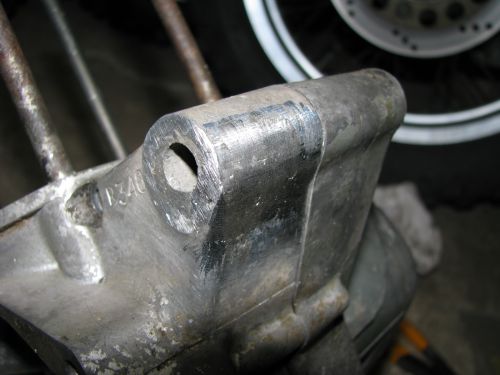

oui le magnésium se soude, (preuve en photos, avant d'un bloc de 125 RV refait après une grosse cassure) mais il faut déjà trouver des baguettes magnésium, c'est très cher (+/- 400 euros le kilo de baguettes) et ensuite trouver un BON soudeur qui sait faire et ça...ça courre pas les rues...
j'en avais un jusqu'à maintenant, mais il n'a plus de magnésium, ne veut pas en racheter..........et pour cause, il prend sa retraite dans 15 jours et n'a pas de repreneur pour son entreprise....:(:(:(
