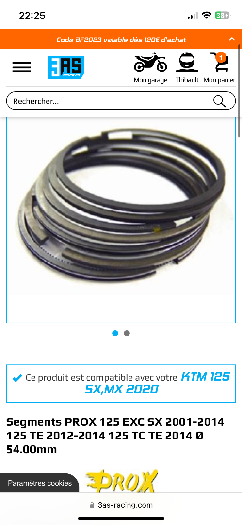

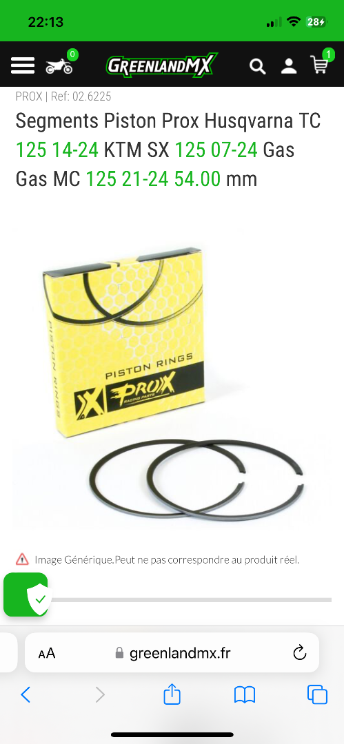

Je vous écris je voudrais changer mes segments de piston suite à une perte de compression
J’ai tout tcheker tout est OK , je dois rester sur mon piston code B le cylindre n’est pas encore à la côte pour le C j’ai essayé avec un piston neuf côté C mais celui-ci force de trop donc j’ai remit le piston côte B ou les segments avaient pas mal de jeux mais je shouaite les changer
Je m’explique je voudrais donc changer mes segments uniquement sur mon piston PROX cote B  .
J’ai regardé sur Internet je trouve plusieurs sites qui vendent des segments de même marque donc Prox en diamètre 54mm
Choisir dimension segments
Est-ce un diamètre standard de piston de 125 KTM SX , et donc cela va-t-il aller sur mon piston côté B
Je vous remercie cordialement

Un segment est élastique. Par conséquence il s'adapte sur toutes les tailles ( a,b, c...) en rapport avec ton alésage.
Il faut bien surveiller le jeu à la coupe.
Enfin, as tu fait une métrologie pour t'assurer du bon jeu piston/cylindre ?

Ça ne durera qu'un temps.
Si effectivement ton cylindre n'est pas usé uniformément, tu ferais mieux de faire traiter ton cylindre et de lui offrir un piston et ses segments neufs. Seule solution durable.
Ton jeu à la coupe sera bon uniquement à une certaine position dans le cylindre.
Deux possibilités :
1/Le jeu est fait à l'endroit le plus étroit et là où ça baille tu as une perte de compression.
2/le jeu est fait à l'endroit le plus large et les becs se chevaucheront là où le diamètre est plus faible. Et becs qui se couvrent=serrage.
