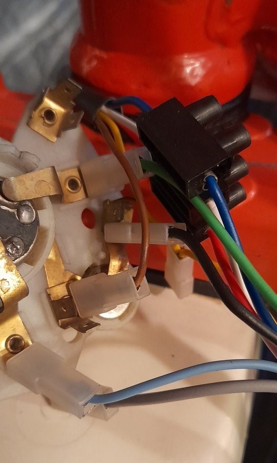

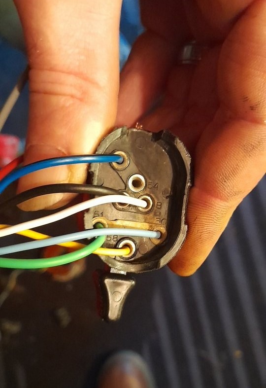

J'ai acheté un faisceau neuf chez Pillon Dorino, l'ancien étant un gros bricolage à la fiabilité aléatoire. Actuellement, j'essaie de comprendre la notice en la superposant au schéma du manuel. Le problème que j'ai, c'est que l'interrupteur ne correspond à aucun des schémas.
Je mets donc une photo des branchements que j'ai fait à l'interrupteur pour savoir si c'est correct ou pas et aussi une photo du branchement du phare avant.
Merci de votre aide.

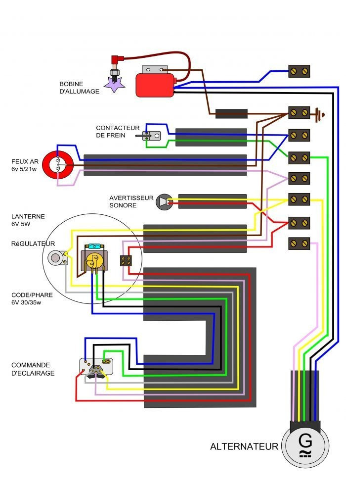

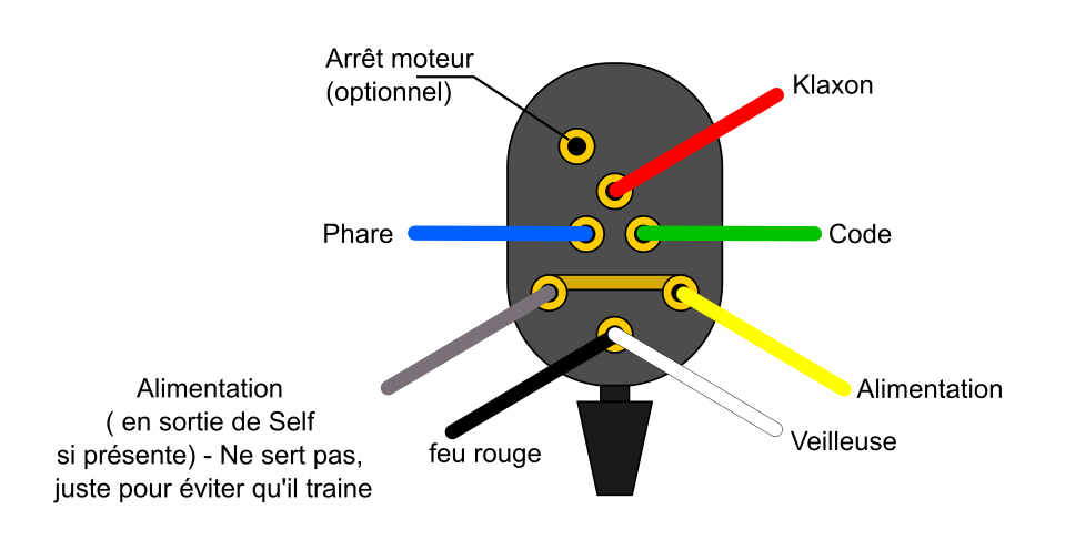

Ton faisceau est prévu pour l'utilisation de la self de limitation du voltage.

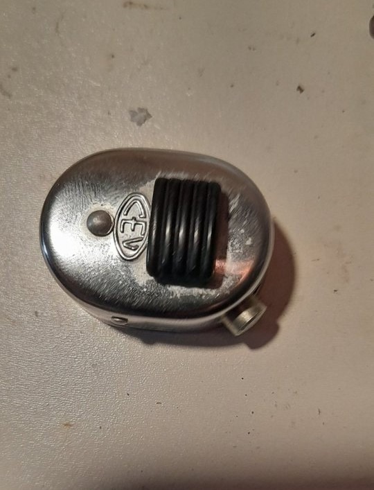

Post une photo du dessus du commodo ainsi que du capot avec les poussoirs.
le schéma pour ton commodo devrait être celui-là!
Révision 250 GS 1979 - Faisceau électrique
Schéma d'origine: l'arrêt moteur n'est pas câblé sur le commodo mais sur un poussoir à part.
Le module indiqué comme régulateur est en fait la self.

merci,  j'ai une photo du dessus du commodo. Sinon le coupe circuit est à, part. C'est ce qui m'inquiétait avec l'ancien faisceau que la position haute de l'interrupteur lumière  éteignait la moto, alors qu'en fait, ça devrait juste être code/phare, non? et la position centrale neutre tout éteint ?
sono tutti motociclisti
58 ans2525 messages 1313 images
Posté le 17-12-2023, à 17:22
en fait, excuse moi, je t'ai envoyé la photo de la coque .. j'en ferais une demain de l'autre face du commodo.

Tu pourras mettre la photo mais j'en ai plus besoin, celle du capot est explicite.

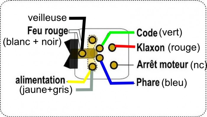

Le bouton sur le dessus est pour le klaxon (rouge), le bitoniau en métal, sur le coté, c'est la mise à la masse de l'arrêt moteur mais il ne devrait pas y avoir de fil prévu dans le faisceau.
Le schéma du commodo que j'ai posté est une adaptation qui convient pour le tien.
Position central: pas d'éclairage
droite et gauche, code / phare
La veilleuse fonctionne en même temps que code et phare, il n'y a pas de position dédié pour elle.
Il n'y a pas besoin de régulateur, le Motoplat est tout juste suffisant pour faire rougir les filaments.  :)
Sur le schéma du faisceau, il y a un fil bleu qui part de la bobine/CDI vers un domino, la mise à la masse d'arrêt moteur se branche sur ce domino.
