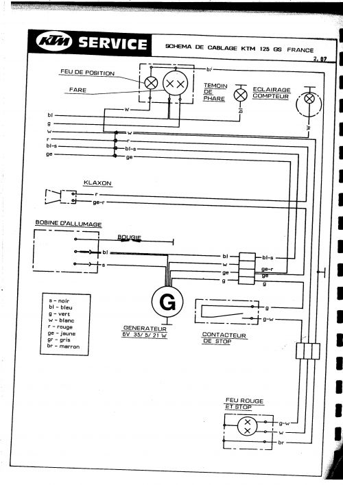

tiens Ken, j'ai retrouvé ça dans mes affaires, cela doit pouvoir t'aider car les katé de 87 à 89 sont quasi identiques question faisceau....
là, c'est le faisceau de la 125 GS 87

Ca ressemble beaucoup à un schéma des années 80 aussi, à part les couleurs des câbles.

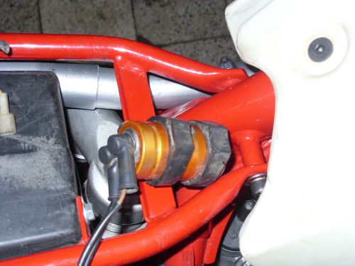

bonjour endurovintage ,je te remercie encore pour ton aide  mais une derniere question peut tu me dire a quoi sert le condensateur ?

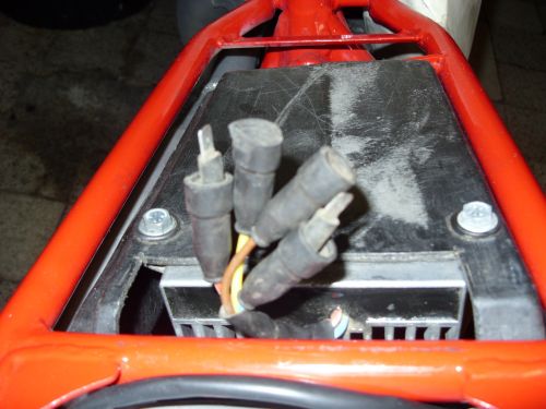

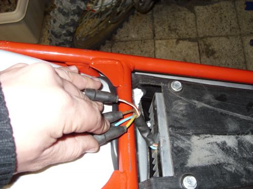

non ,sur ma moto il y a un condensateur et un regulateur (je pense) avec 4fils qui sortent voici quelque photos

A mon avis ton régulateur serait plutôt un redresseur (3 entrées et une sortie), le condensateur servirait à réguler la tension...
Par contre le branchement, là...

Pour avoir besoin d'un redresseur et d'un condo, je dirais que oui, mais ça n'aide pas pour le faisceau...

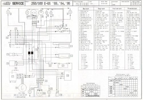

Posté le 23-10-2008, à 11:35
Salut ken
j'ai trouvé cette doc de 250 egs 93? le principe du faisceau est peut être le même et on voit bien le condensateur sur le régul.
Bon, si ça peut aider !

bonjour oliv est merci pour ton aide je pense que ca va m' aider a comprendre  le cablage du  faisceau .(l allumage est un sew.)
