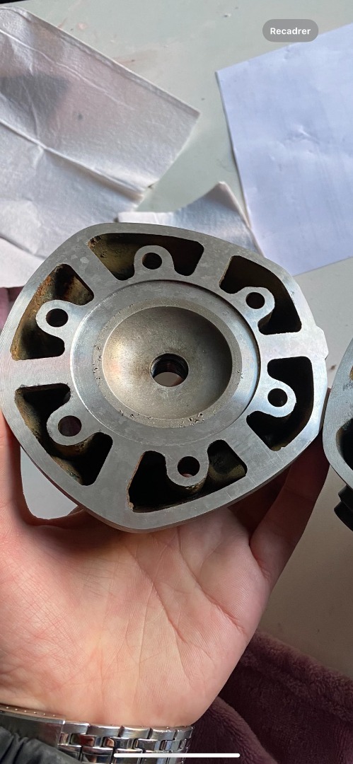

J'ai déjà démonté le moteur mais je me suis aperçus que ma culasse n'avait pas la "gorge" où se met le joint torique.
ma culasse :
Restauration 125 GS 1987 ,question culasse
Une culasse que je suppose bonne
Ma question est : "est-ce que ma culasse a un problème ? " et "est-ce que je peux remonter ma culasse sans peur de problème d'étanchéité ou de bon fonctionnement moteur ?"

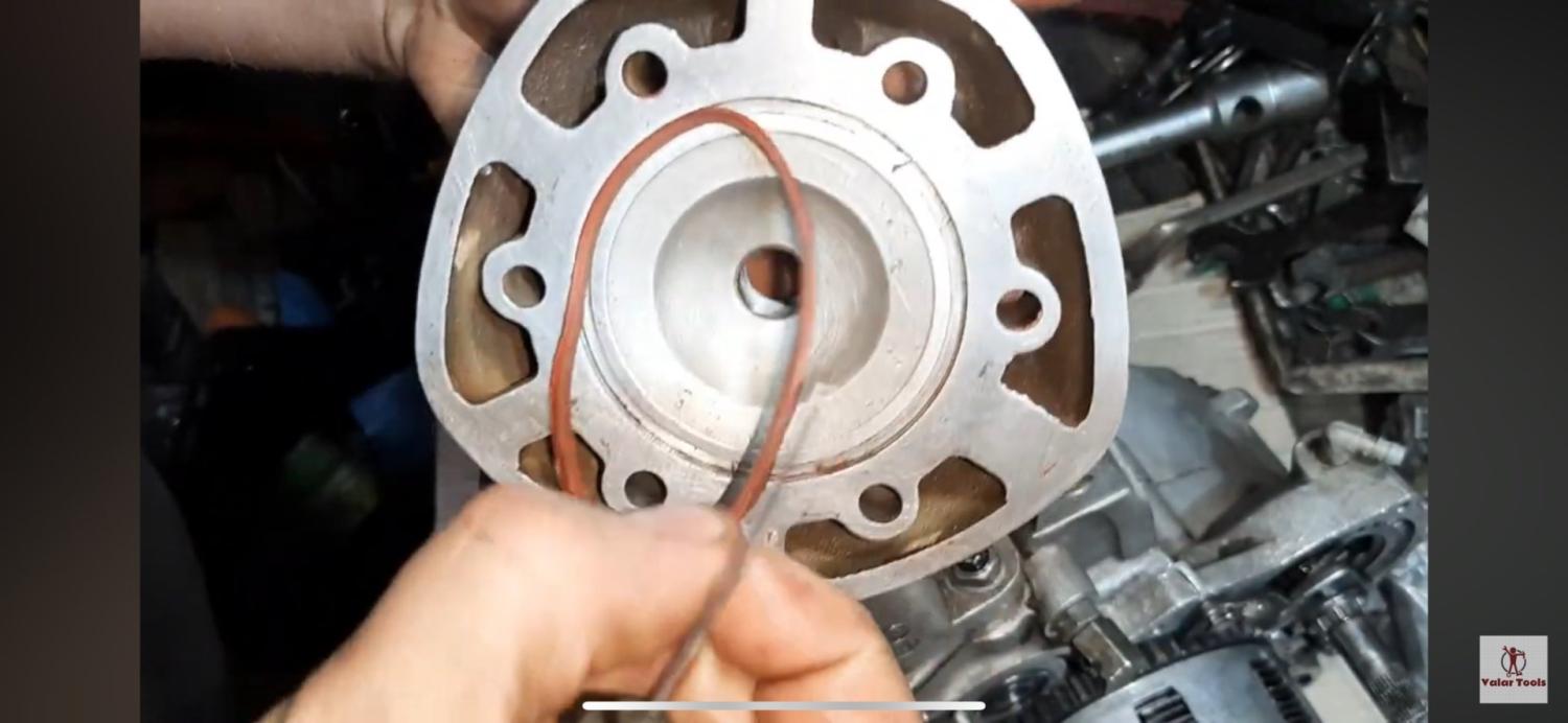

Posté le 16-02-2024, à 08:10
Je pense que tu n'as pas la bonne culasse, regarde la resto de MAXGABO

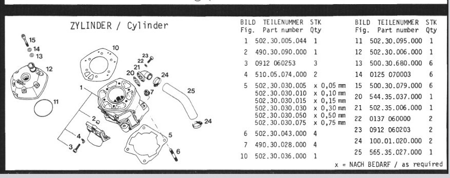

Bonjour
montage 1987 1 joint torique + 1 plat
dirtypart.com/dirtypart_files/Manualer/KTM... pour la doc
Sur la photo, ou tu tiens la culasse avec le joint torique, regarde sur la tranche si le n° est 502 30 006 200, si c'est le cas culasse 94. (*astérisque dans la doc sur le lien suivant).
Voili

Méfiance jeune homme
la bonne culasse sans la gorge
Cyl 1987: 502 30 005 044
Cyl 1994: 502 30 005 244 et il y a aussi une astérisque dans la doc
Même si cela se ressemble , il est plus que probable que cela ne fonctionne pas

Merci pour votre accueille chaleureux 😳 . Après vérification ;
N° de ma culasse     : 502 30 006 000
N° de mon cylindre : 502 30 005 100
Ducoup que fais-je ?
Est-ce que je rachète une autre culasse qui a la gorge ?
Est-ce que je remonte comme ça ?
Aussi je n'ai pas très bien saisi si ma culasse est bonne ou pas ?
