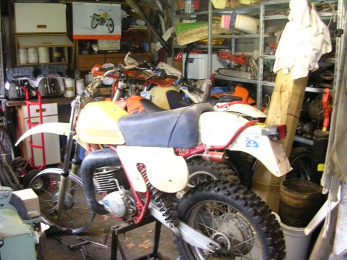

Posté le 07-03-2008, à 18:55
petite photo du montage à blanc de toutes les pièces , pour voir si tout va bien ensempble ; photo prise dans mon atelier-bordel, faudrait vraiment que je fasse de la place !
