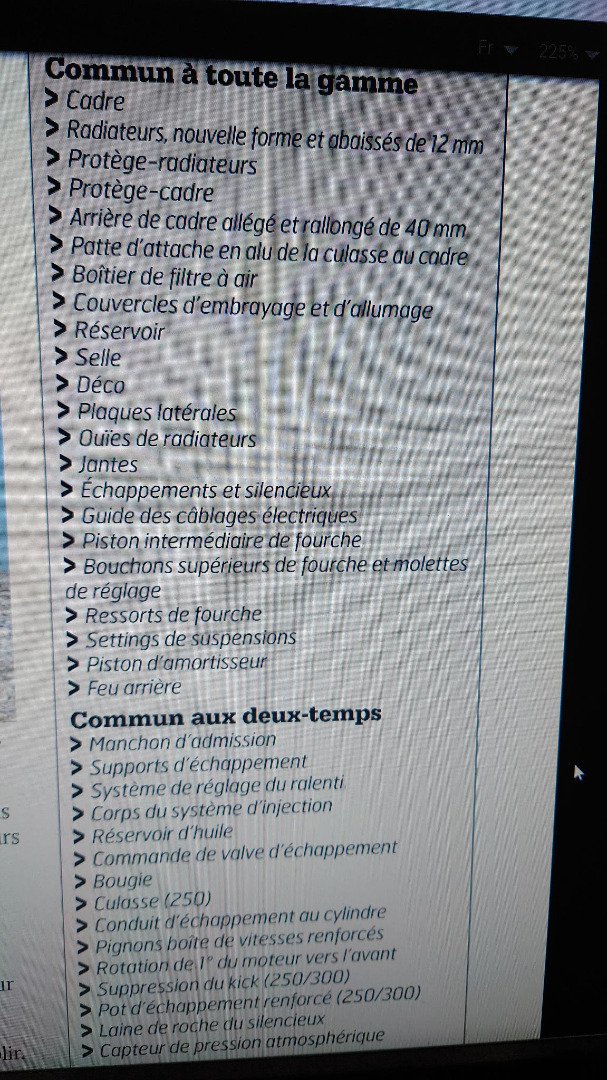

J'espère trouver un modèle à partir de 2020 car il semble qu'il y ait eu pas mal d'améliorations (photo ci-après).
Peu de modifications par contre en 2019 et 2021.
