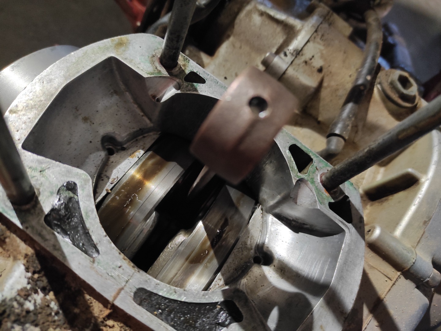

Salut à tous, ce weekend j'étais sur l'enduro de Cabasse et malheureusement mon fidèle destrier en a décidé autrement.
Les roulements de bielle sont passés au travers  🤬 et bien-sûr ils sont remontés dans le cylindre.
Bref je regarde les kit bielle disponible et là surprise, même chez DD il n'y en a pas.
Donc si vous avez une bonne adresse je prends.
Autre bizarreries le roulement de vilo guauche est aussi HS et le vilo touche le carter gauche ? Est il possible que le propriétaire précédent n'est pas caller tout ça dans les règles ? Je vais voir à l'ouverture.

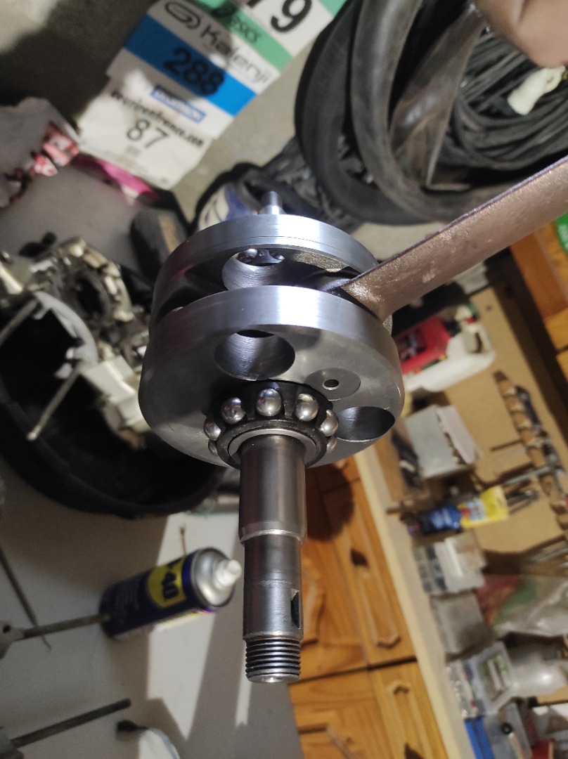

Je recherche les causes de la casse et en mesurant le centrage du vilo je vois 0,60 a droite et 0,30 a gauche ? C'est hors côtes ou normal.
Dans le manuel il me semble avoir lu que le vilo devait être centré !
Le roulement droit est HS lui aussi avec de gros points dure comme la bielle.

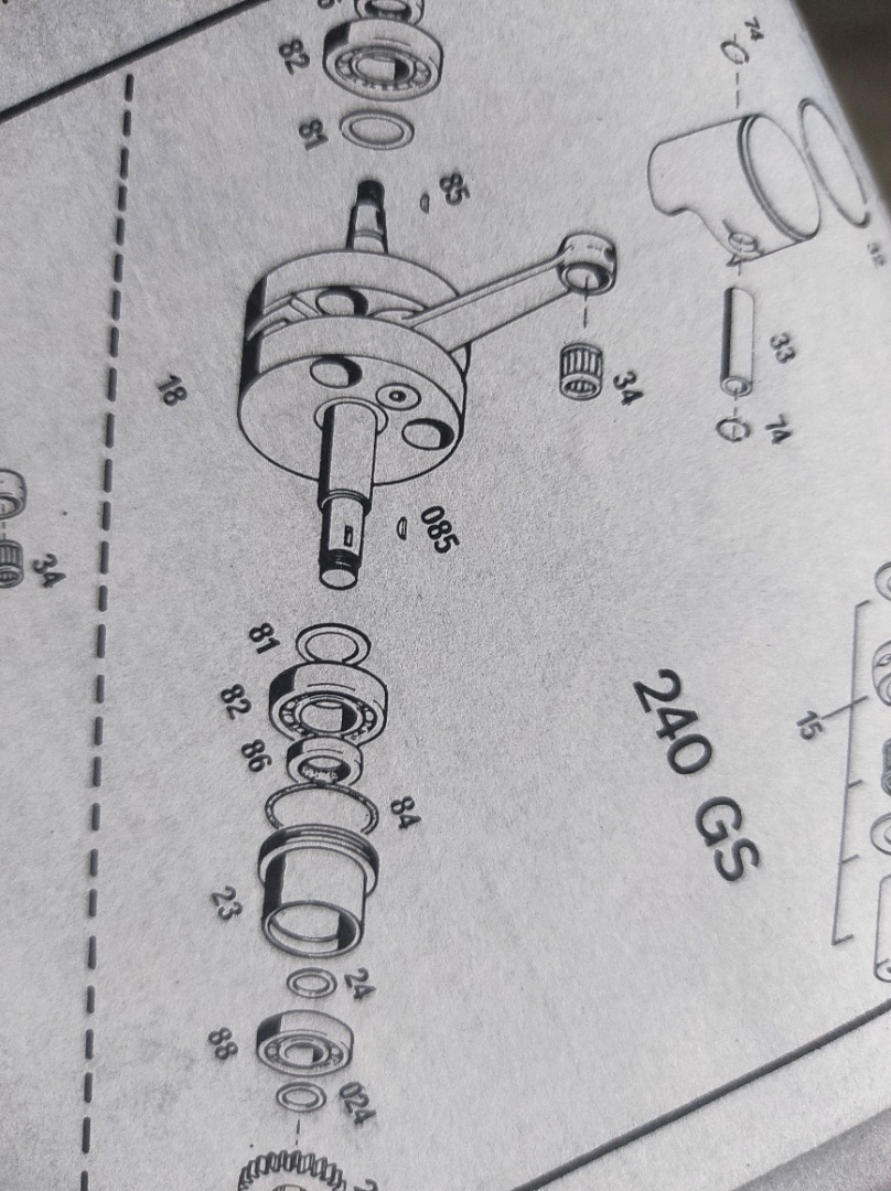

Après démontage complet de tout les roulements qui avaient bien reçu j'ai encore trouvé une boulette ! Il manque une pièce de calage de Spy de vilo côté gauche, la numéro 23 sur la revue.
Si l'un de vous a ça dans son garage je suis preneur a moins que cela ne soit pas indispensable pour le bon fonctionnement du moteur, qui tourné déjà comme cela jusqu'à la casse ???

Posté le 20-05-2024, à 21:29
La piece 23 serre d'un côté à tenir le joint spi et de l'autre le roulement ,et elle cale le côté primaire surprenant que le moteur puisse fonctionner sans

En effet je pense qu il est impossible de faire tourner un moteur sans joint spi d un côté...
Je suis entrain de remonter le mien ,voilà la pièce 23 avec un joint spi neuf fpm et le joint noir neuf fourni dans le kit complet de joints pour le bas moteur.
Par ailleurs une petite question, l encoche est vers le haut sur la part list , est ce important ?
