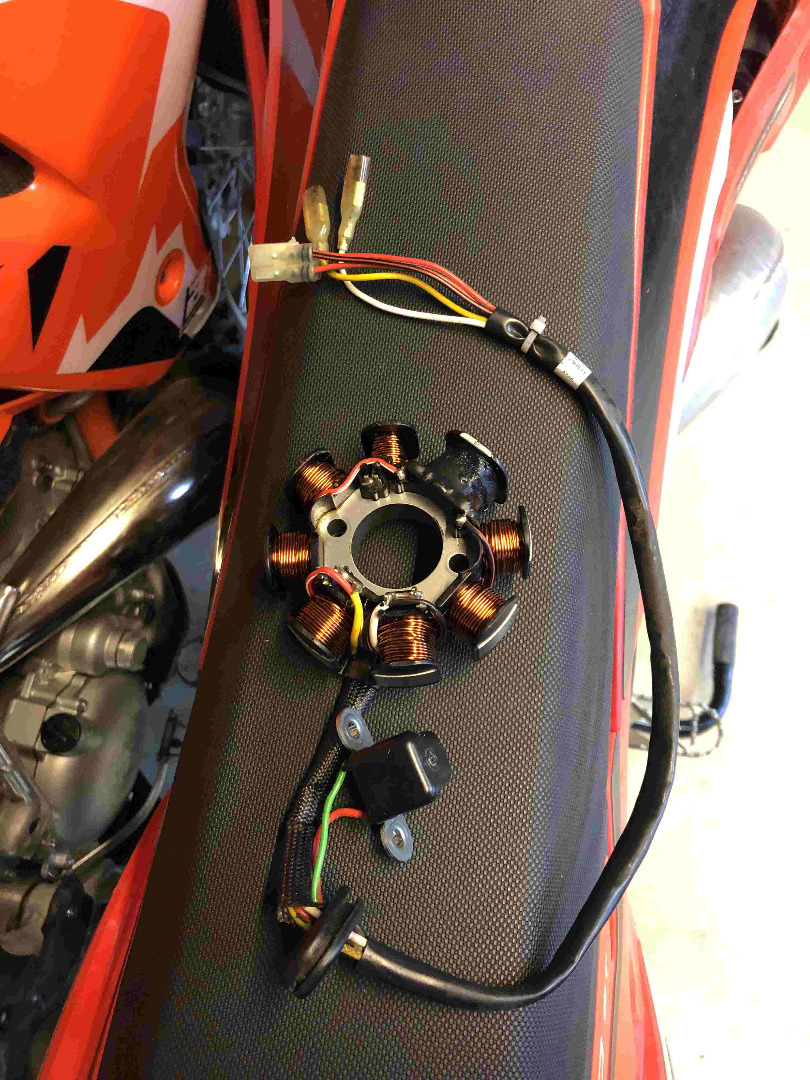

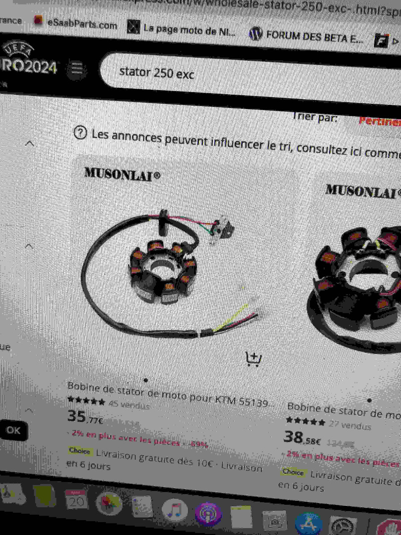

Bonjour à tous ,
Juste une demande de précision. Un copain m'a déposé sa sixdays après une panne d'allumage lors d'une sortie dans le lot. A priori le bobinage coté allumage a chauffé et est en CC  ( 6 ohm au lieu du double minimum , attendu) . J'ai la nette impression que c'est un stator chinois du type ali , y a aucune ref KTM dessus . Ma question c'est,  le stator d'origine est il  identifiable ?  (désolé mes photos ,jpg réduites etc,  ne passent pas,  error syntax... 😕 )

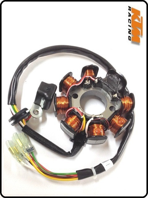

Salut,
Ne ressemble-t-il pas à celui-ci ?
Stator 250 EXC 2016
Ou celui-là ?
Stator 250 EXC 2016
Stator 250 EXC 2016
Stator 250 EXC 2016
57 ans3232 messages 2525 images
Posté le 21-05-2024, à 14:31
Pas du tout , il ressemble comme deux gouttes d'eau à ceux qu'on voit chez ali...je vais essayer à nouveau les photos. Mais j'ai eu deux avis de professionnels qui pensent comme moi .  C'est un machin chinois qu'il a sur sa moto mon pote... :(

59 ans226226 messages 6868 images
Posté le 21-05-2024, à 21:15
Salut,
J’ai corrigé ma photo !
Stator 250 EXC 2016
Stator 250 EXC 2016
C’est plutôt cela, en réalité.
Et aussi quasiment 250 €…
Stator 250 EXC 2016
Stator 250 EXC 2016
Posté le 21-05-2024, à 21:39
merci , a bien y regarder il est fort possible que le stator soit bien d origine . Bon en tout cas il est hors "tolérance" au niveau de la valeur de bobine d allumage . 6 ohms au lieu des 12 minimum ... A suivre.  Mon pote va commander ça chez Mega ou electrostator .

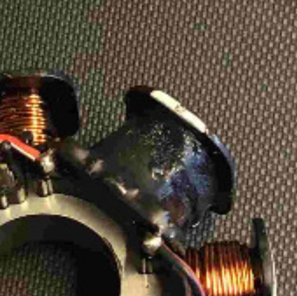

Posté le 22-05-2024, à 10:16
Stator 250 EXC 2016
Sur la photo de ton stator, on devine que cette bobine a chauffé.
Posté le 22-05-2024, à 13:24
Oui exactement , d'ou le verni ou l'émail du fil fond d'ou court circuit , l'impédance n'est plus correct, la tension crête non plus d'ou plus d'allumage 🙂 Normalement ça devrait etre ça... on sera vite fixé...

www.webwiki.fr/electrostator.com  Ca peut t'aider dans ta prise de décision ....Pour info "commerce en chambre " suivant la locution désignant des vendeurs  faisant du dumping à partir de leur domiçile  🙄  .
