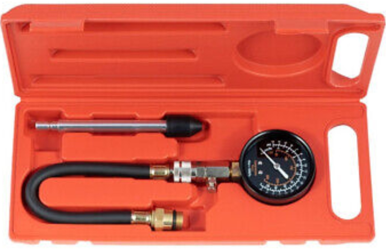

Je me suis également équipé d'un compressiomètre pour effectuer des comparaisons.

S'il y a une valve sur ton compressiomètre, la valeur qu'il indiquera sera inférieure à la valeur de compression. La cause, la surface d'appui sur le clapet est plus grande coté mano.
De fait, (et non du coup  😁  ) il faut une pression plus élevée coté moteur pour déplacer la valve. De combien supérieure ... Surface valve coté moteur X Pression coté moteur = surface valve coté mano X pression coté mano. 😄
Élève DucoVince, vous avez 5 mn. 😜
J'ai laissé de coté le ressort, qui lui aussi fausse la mesure.

Plus sérieusement, il existe des compressiomètres vendus sans valve au niveau du culot ; ils ne permettent pas d'obtenir une lecture correcte de la pression, celle-ci sera sous-estimée.
Tandis qu'un modèle avec une valve dont la constante du ressort sera faible afin que son influence reste négligeable en arrivant près de l'équilibre donnera des valeurs plus significatives. On parle d’une pression comprise entre 175 et 200 PSI : 12 à 14 bars.
Rappel  : je l'ai payé 10 euros... mais, c'est le même qu'un autre à 35 euros. Il paraît que ça fonctionne malgré tout.
Enfin, j'ai noté l'effort lexical. Mille fois merci ! 😌

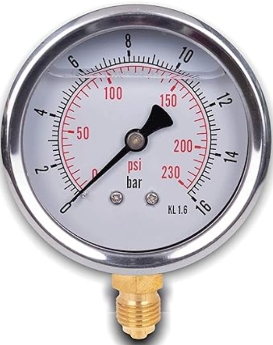

Vince, je ne met pas en cause la qualité du matos, j'ai moi même fabriqué un compressionmètre à partir d'un mano et d'un morceau de plastique. Ça date de ma première caisse, une 204 break dont le moteur était grippé et que j'avais remis en route. Mon père m'avait laissé le choix, tu la répares, elle est à toi sinon elle part à la casse. 😁
Et il y avait une valve, pour mémoriser la valeur qui n'est pas lisible lorsque le mano est en place. Idem dans le coffret "mise au point" que j'ai acheté plus tard, il y a également une valve sur le compressionmètre.  😉

Il est certain qu'en changeant le manomètre là précision serait améliorée.
Toutefois un manomètre WIKA coûte plusieurs dizaines d'euros...
J'ai trouvé sur Amazon un remplaçant putatif d’un diamètre identique, égal à 63 mm en G1/4, nécessitant un adaptateur (le pas de mon compressiomètre est en G1/8). C'est peu courant sur des manomètres de cette taille.
300 Exc 1998 - Squish de la culasse et difficultés de modification !
C'est bien joli, mais ça rajoute 24 euros au total. On va déjà essayer avec ce que l'on a.

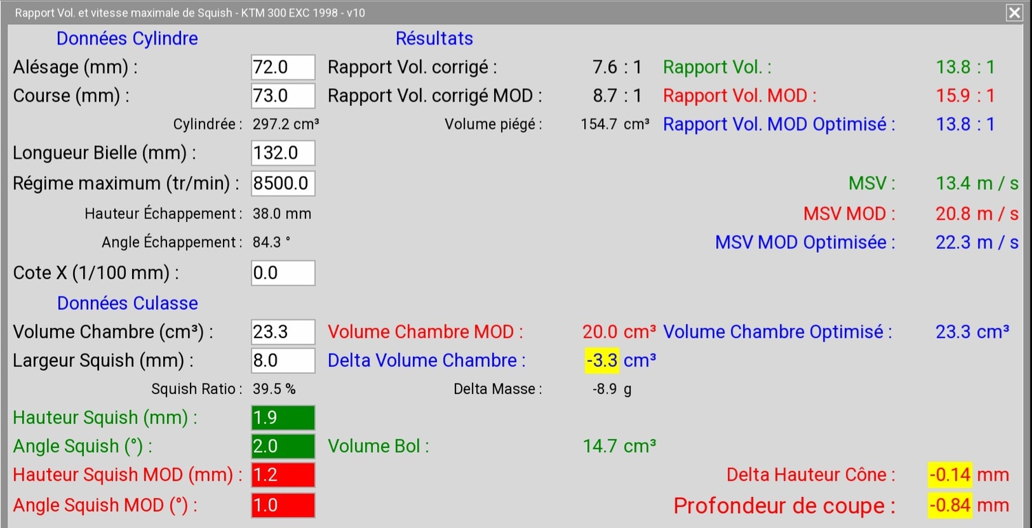

Depuis la dernière fois où j'ai alimenté ce sujet de l'eau a coulé sous les ponts, mais surtout j'ai progressé dans sa maîtrise.
Afin d'améliorer et d'optimiser le fonctionnement du moteur, ainsi que le comportement de la moto, j'ai beaucoup lu sur différents forums,  anglophones essentiellement, et je me suis penché sur le calcul de la vitesse maximale de squish (MSV) grâce à Gordon P. Blair et son algorithme de calcul.
Il en résulte un programme m'aidant dans le choix des paramètres de la culasse que je souhaite modifier, et de leur influence sur la MSV.
Cela m'indique également les divers taux de compression, compte tenu de l'ouverture de la valve et de la cote "X".
Dans mon idéal, trois étapes sont nécessaires :
- passage de l'angle de squish à 1 degré, ce qui réduit la hauteur de squish de 14 centièmes,
- réduction du squish de 84 centièmes, pour un total de 70 centièmes. On passe ainsi de 1.9 à 1.2 mm,
- augmentation du volume du bol de 3.3 cm³, pour retrouver le volume originel de la chambre.
Cela ne me paraissait pas trop mal...
