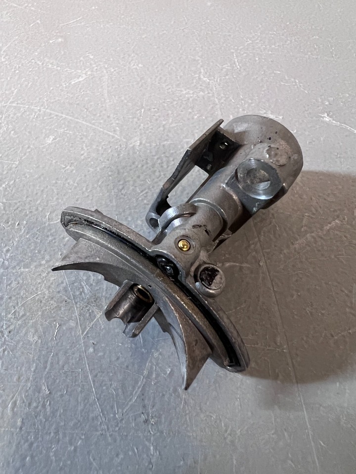

Comme souvent il y a des traces d'usures au niveau du boisseau, le revêtement est parti dans le coin:
Kit réfection carbu PWK 38
J'ai vu sur divers sites qu'il y a des "kits" de réfection, chinois je suppose.
Certains incluent le boisseau pour une trentaine d'euros... Quand je vois que le prix d'un boisseau Keihin est dans les 110 euros, je me dis que ces kits doivent être bien foireux !
Qu'en pensez vous ?

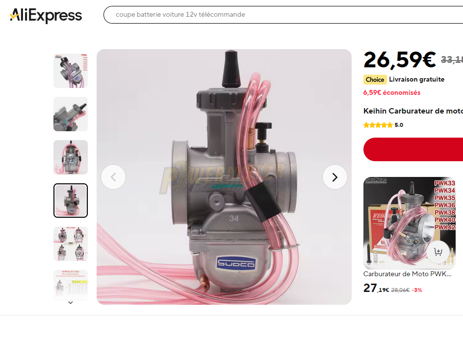

66 ans271271 messages 170170 images
Posté le 21-02-2025, à 23:24
c'est une copie 100% made in China.
achète direct sur Ali c'est moins de 30€

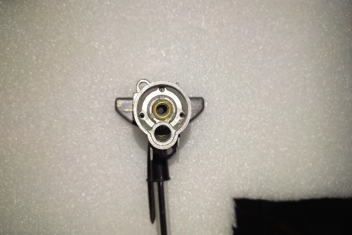

je poursuis le nettoyage de mon carbu...
En fait depuis que j'ai acheté ma KTM, il arrivait régulièrement (à l'arrêt) que le carbu déborde.
Je me suis dit que ça venait certainement du pointeau.
C'est confirmé, mais en fait le fautif n'est pas le pointeau, mais le siège qui est abîmé:
Confirmez vous mon diagnostic ?
Dans les différentes vues éclatées que j'ai pu trouvé, cette pièce semble ne pas se changer.
Confirmez vous ?
49 ans4848 messages 99 images
Posté le 24-02-2025, à 14:04
Bon je crois que j'aurais plus vite fait de changer le carbu complet,
je viens de constater que le puits d'aiguille est mort lui aussi. Et impossible de le trouver, sinon ça ne serait pas drôle !
La pièce contenant le puits d'aiguille ressemble à ça:
(la mienne n'est pas tout à fait identique, mais ça donne une idée...)
Ca se démonte, mais ça ne se change pas.
Donc ...
