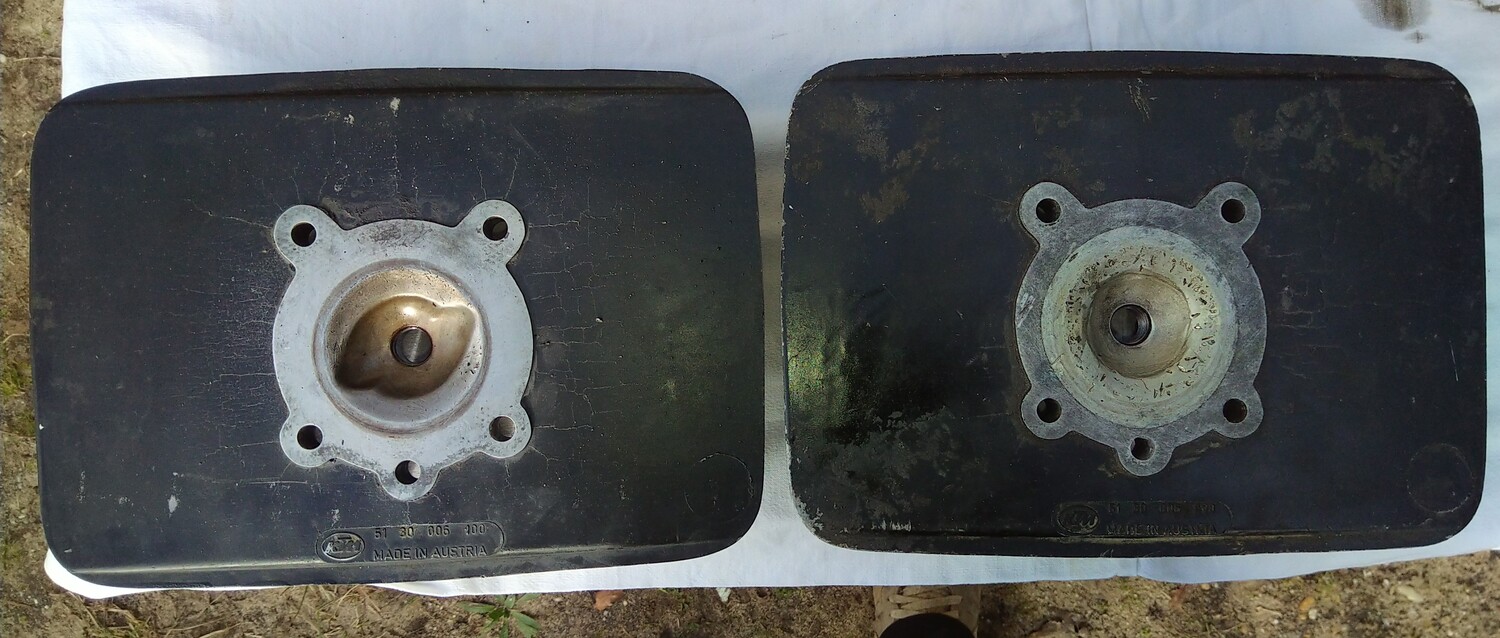

Bonjour à tous,
Je suis en cours de restauration d'un 125 GS 80 de 1979 acquis début décembre dernier. A la suite d'un problème de boîte de vitesses (non encore résolu), et lors du démontage complet du moteur, je me suis aperçu que la culasse comportait des traces suspectes.
L'ancien propriétaire m'ayant confié des pièces, dont une deuxième culasse, j'ai comparé les deux qui portent les références :
51 30 006 100 (celle de gauche) et 51 30 006 000 (qui était montée sur le moteur).
culasse 125 GS 80
On peut voir que les formes sont différentes. J'aimerais savoir quelles caractéristiques elles présentent respectivement et sur quel type de moteur elles sont montées d'origine, afin de choisir lors du remontage.
Merci de votre aide.

Apparemment c'est une question de date .
La 0006 000 date de 1976
www.fichier-pdf.fr/2011/04/01/ersatzeilkat...
Et la 006 100 est de 1978 d'après le catalogue des piéces détachées de 78 .

Sur la 125 RV de 1980 il y avait aussi deux culasses différentes avec des formes similaires à celles que montre.
Celle au dôme circulaire étant „bridée“ et celle en forme de „galaxie?“ ayant un taux de compression supérieur.

Merci de vos réponses, je vais peut être remonter la culasse de gauche, elle semble en meilleur état en plus.

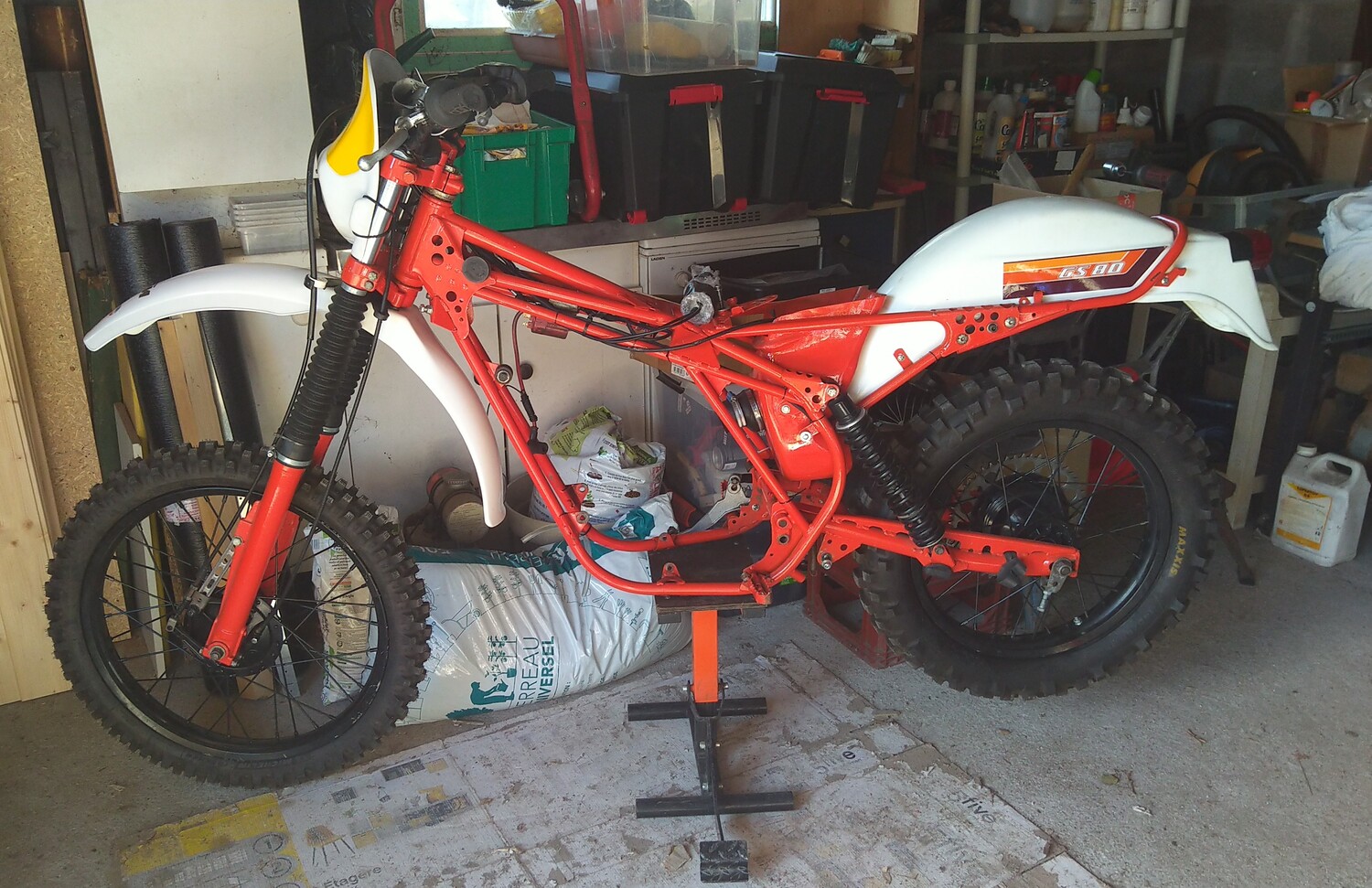

J'ai quelques photos, bien sûr. Pour te raconter un peu la situation, (je crains de t'ennuyer avec mon histoire et je vais tenter de synthétiser...) : Depuis trois ou quatre ans, en compagnie de deux amis d'adolescence, nous nous sommes remis à l'enduro (rando et balade) sur des machines modernes (j'ai un 350 EXC-F factory de 2020). En 1979, j'avais 17 ans et résidant au Pays Basque, j'ai eu un 125 GS 80 que j'ai adoré. J'ai regretté pendant des années de l'avoir vendu et en décembre dernier, à 60 ans bien passés, j'ai eu l'opportunité d'acquérir un 125 GS 80 identique que je remets doucement en état.
J'ai l'impression qu'elle n'a pas été traitée comme elle le méritait selon les anciennes photos, mais tous les plastiques ont été remplacés et elle présente beaucoup mieux. J'ai pu obtenir un certain nombre de pièces sur les sites consacrés (dont des autocollants qui manquaient) et par l'ancien propriétaire. J'ai beaucoup travaillé sur des détails pas forcément visibles mais indispensables. Les jantes peintes en noir, ne me plaisent pas vraiment, mais pour le moment, elles feront le job. Le résultat n'est pas trop mal, mais loin d'être terminé.
L'ancien propriétaire a changé bielle, piston etc et j'ai monté un carburateur neuf avec gicleurs préconisés d'usine. La carburation n'est pas au top, mais bien améliorée. Elle était donc en rodage lors de son acquisition. Malheureusement, après 300 mètres, la boîte a cédé (peut être mal remontée...). Avec mes amis, nous avons ouvert le moteur samedi dernier et j'en suis là pour le moment. Pignon de 4 cassé et j'investigue pour en connaître la cause avant de réparer. Voilà... l'aventure continue ! 😄
Merci encore de votre aide précieuse, car je ne suis pas mécano... loin de là !

Très belle machine même si j’ai toujours du mal avec les jantes noires ,mais les goûts et les couleurs  🤭

Moi aussi j'ai du mal, surtout pour une vintage, mais elle était comme ça... je verrai plus tard pour réveiller le magnésium original, ce n'est pas la priorité pour le moment.
Les carters sont à refaire, le réservoir est recouvert par une coque qui fait illusion, mais je fais des tests de peinture sur d'autres réservoirs, pour la rendre plus authentique (j'ai les autocollants).

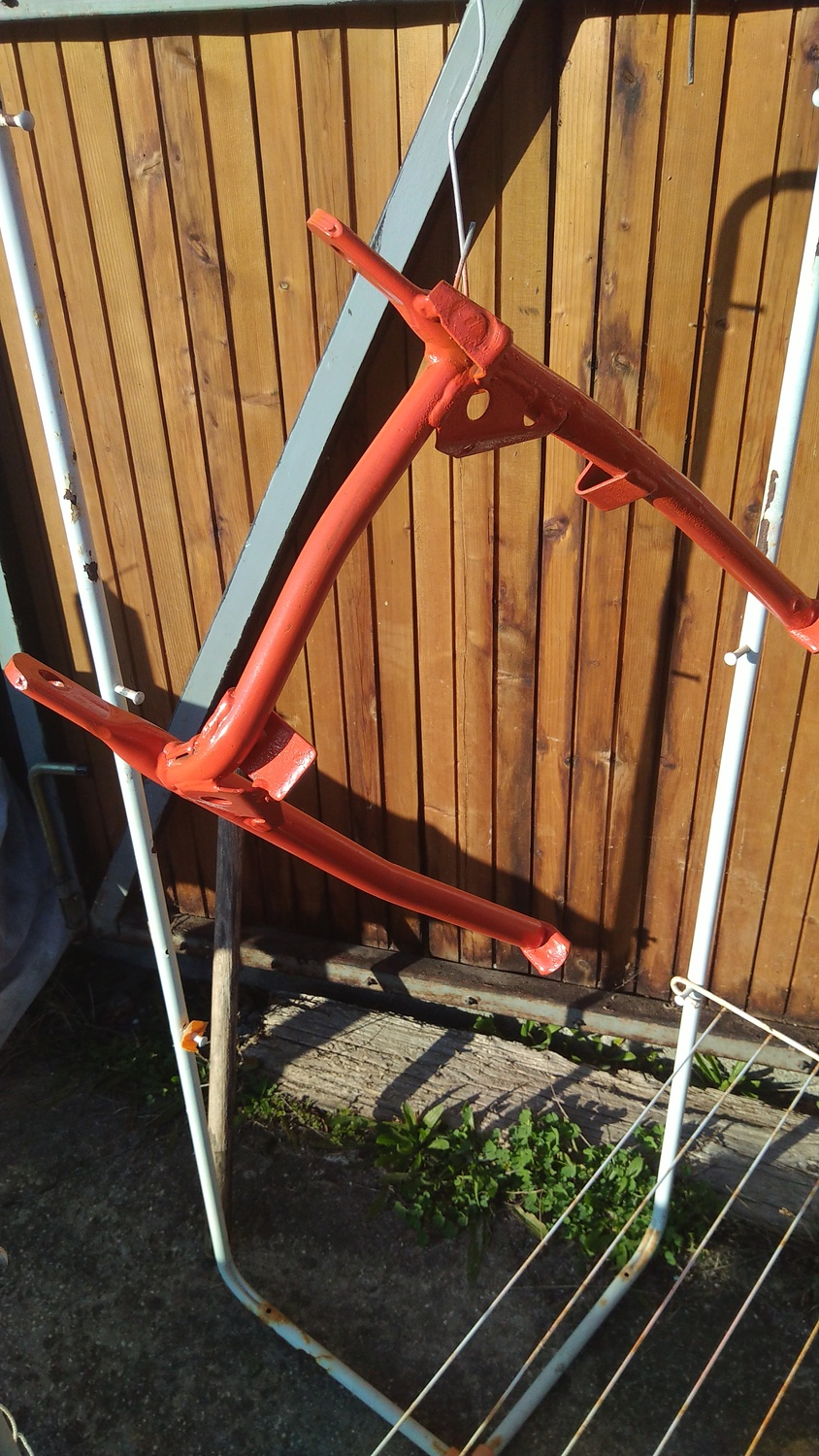

D'autre part, je recherche la référence de peinture orange du cadre, car comme on le voit, j'ai détordu et repeint la béquille mais je n'ai pas la bonne peinture...
Force, courage et conviction ! lol

KTM
- bleu réservoir RAL5015
- rouge réservoir RAL 3002
- orange cadre RAL 2002
- Gris argent carter RAL 9006
- Rouge 89/92 RAL 3020

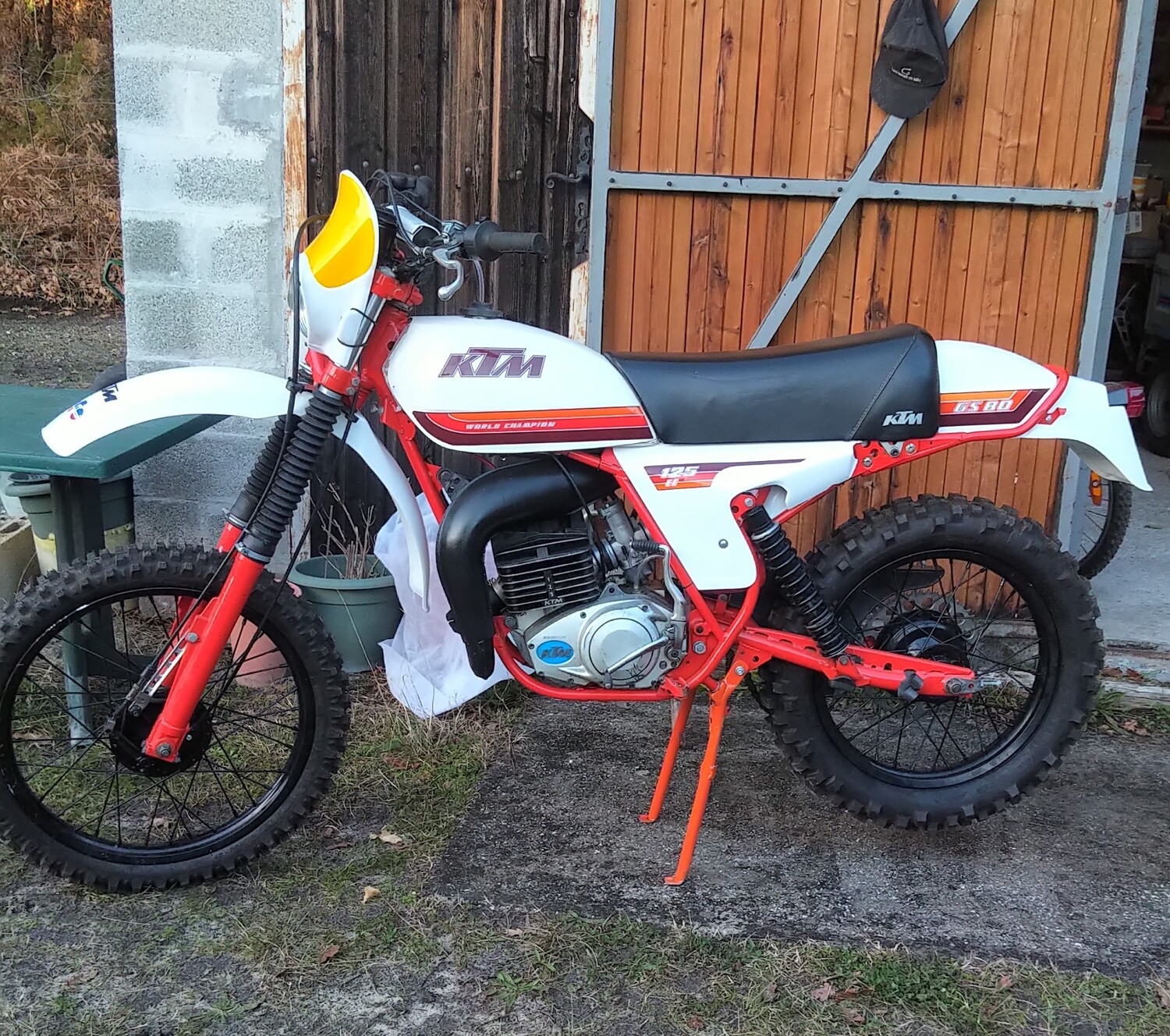

une petite remarque,le passage de ton câble d’embrayage n’est pas bon  🤔
il doit longer le tube du cadre et passer sous le cylindre.
culasse 125 GS 80

oui je sais, et d'ailleurs la gaine risque de fondre, je vais rétablir les choses au remontage... S'il n'y avait que ça qui cloche... lol

peinture en bombe RAL 2002 ,tu en trouves sur le net ,ou en thermolaquage chez un professionnel.

J'ai commandé... et reçu la peinture dont j'avais besoin deux jours avant la date de livraison prévue
 ! J'ai donc testé sur la béquille et c'est la bonne teinte.
Merci à Ben56 et à Belgokatoche pour vos conseils pertinents.

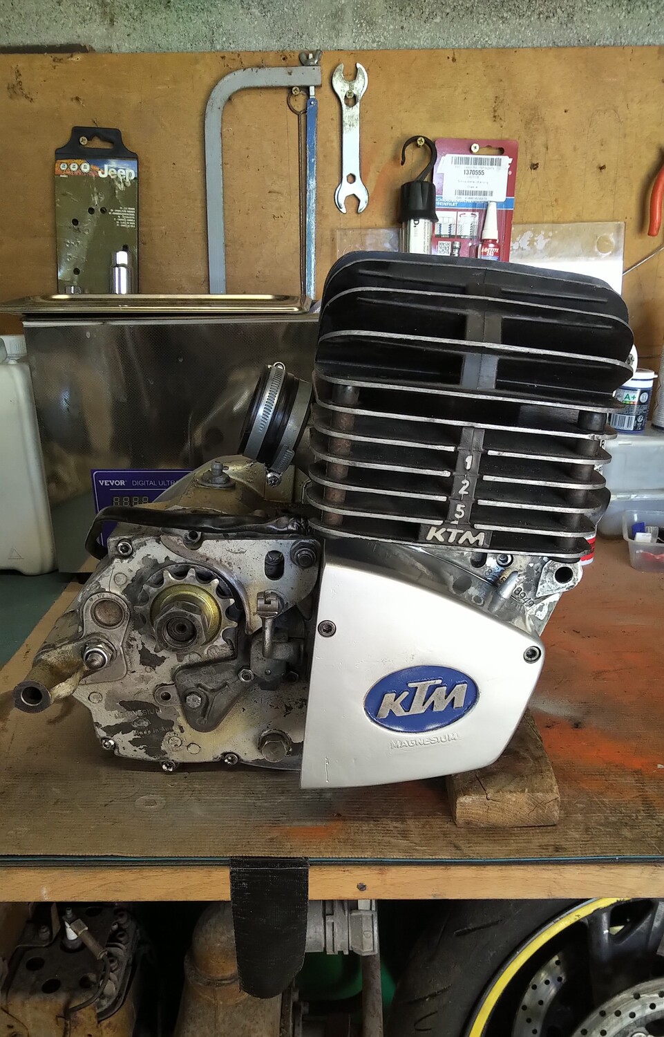

Juste quelques nouvelles concernant la restauration de mon 125 GS, car je suis resté silencieux un moment. J'annonce officiellement que le moteur est remonté, la boîte réparée et les carters repeints (pas super, mais bon, je ferai mieux plus tard...).
Je suis impatient de replacer le bloc dans son emplacement et d'entendre le son métallique de l'échappement que j'ai nettoyé et restauré (y compris la laine du silencieux qui a été remplacée). Je passe sur les mille et une petites réparations qui m'ont pris un temps fou et j'attends quelques pièces en commande.
Juste pour préciser, il manquait deux rondelles dans la boîte et c'est sans doute ce qui a fait casser le pignon de 3.
D'autre part, j'ai mesuré la "valeur X" qui, selon la revue technique devrait se situer entre 0.4 et 0.5. J'ai obtenu 0.56... Je pense malgré tout faire des essais avec ce joint d'embase et on verra bien.
Merci à ceux qui m'ont donné de précieuses infos. A très bientôt pour la suite de l'aventure.

J'espère que la visserie n'est pas inox
Sinon jolie
65 ans98099809 messages 20352035 images
Posté le 30-04-2025, à 14:48
Salut Pépé,
J'étais comme toi, dubitatif par rapport à l'utilisation de l'inox dans les carters en magnésium. Il semble que ce ne soit pas aussi problématique que ça.
Surtout si on prend le soin d'utiliser un stick graisse alu ou cuivre.
J'ai vu que LeStef33 n'est pas fan des jantes noires. 😁
