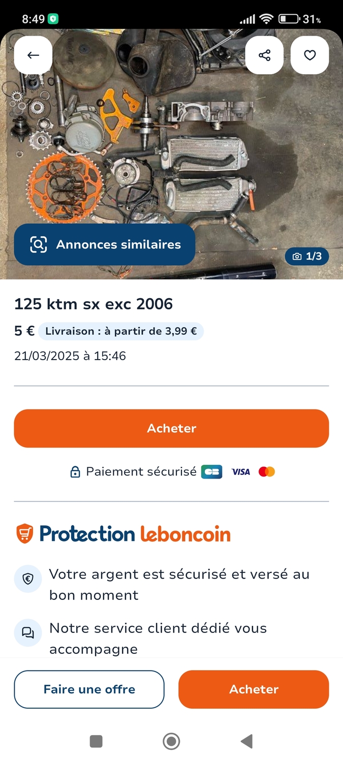

Boitier CDI
Sans chercher longtemps, et il y en a d'autres.

freduro a écrit :
Boitier CDI
Tu veux dire qu'à la poussette ça veut bien démarrer et qu'au kick tu n'as pas de résistance et qu'il est mou ?
Avec un piston) cylindre neuf, c'est pas très cohérent.
C'est toi qui a changé ces pièces ?
Non il ya la compression dans le kick mais tu kick dans le vide , peut-tu m'envoyer le lien Leboncoin stp

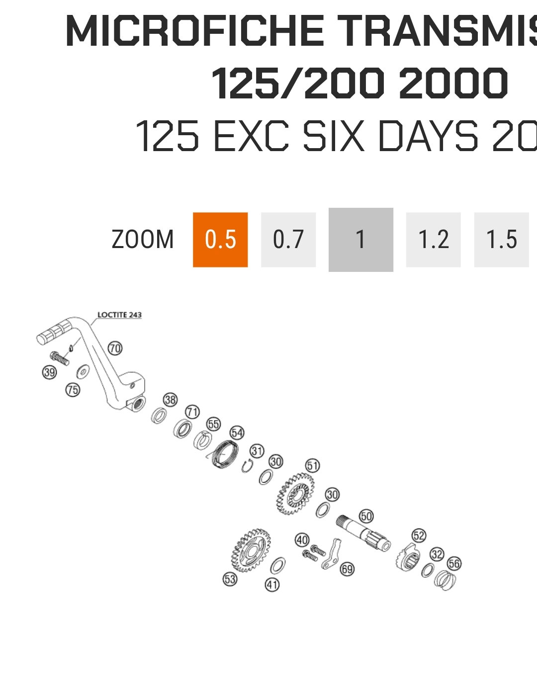

Si la moto démarre à la poussette c'est que l'étincelle se fait bien à la bougie donc CDI ok.. je pense que tu n'as pas d'étincelle lorsque tu essai au kick car il ne doit pas entraîner le moteur et donc l'allumage...
Je regarderai plutôt du côté du mécanisme de kick...
Vérifier l'usure du rocher de kick et autres pièces de cette vue éclatée:
Boitier CDI
Il y a aussi certainement un autre problème à régler étant donné que tu parles de la moto qui s'éteint si pas assez de gaz...
