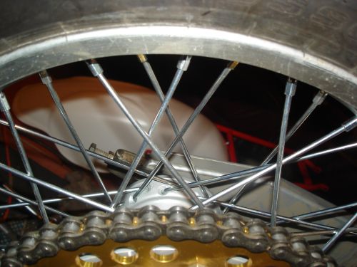

martin t'es qu'un enfoiré.......tu m'as pourri 1h40 de la matinée avec tes histoires de rayonnage!!! j'ai eu les boules que ma brêle soit comme ça du coup...au boulot!!!nouveau record à battre, dépose pneu, dérayonnage, retournement de la jante, re-rayonnage, réglage voile saut et déport (1mm de voile, zob...ça ira et 0.8mm de saut...re-zob...ça ira aussi....), remontage du pneu, regonflage = 1h40....chuis naze!!! mais la brêle est prête pour Goméné avec une roue rayonnée correctement....
Merci quand même, tu m'as appris un truc là...
du coup, j'aurai la roue arrière de réserve de la 76 à me faire cause que j'ai fait la même connerie....😡
alors en remontant mes roues sur la MC 82, je m'aperçois que les rayons (neuf) ont un drôle d'angle....
pneu chambre gripster neuf tout deja monté :hein::hein::hein:
me suis gouré sur le sens de montage des cerclages qui ont un sens a respecter (angle de perçage différents) :clin:
allé !!! deux roue a re-rayonner....

visible sur le rayon au milieu de la foto, angle de tête de rayon et rayon cintré....

bravo MARTIN est tu t'en est apercu une fois les deux roues terminer ,pourtant on a un belle apercu du rayon courbe😉
au taf ...a refaire 😡😡😡
je rigole ,mais j'ai fait la meme chose pour ma premiere .
Posté le 09-05-2011, à 12:42
ha m.... ! 😳
