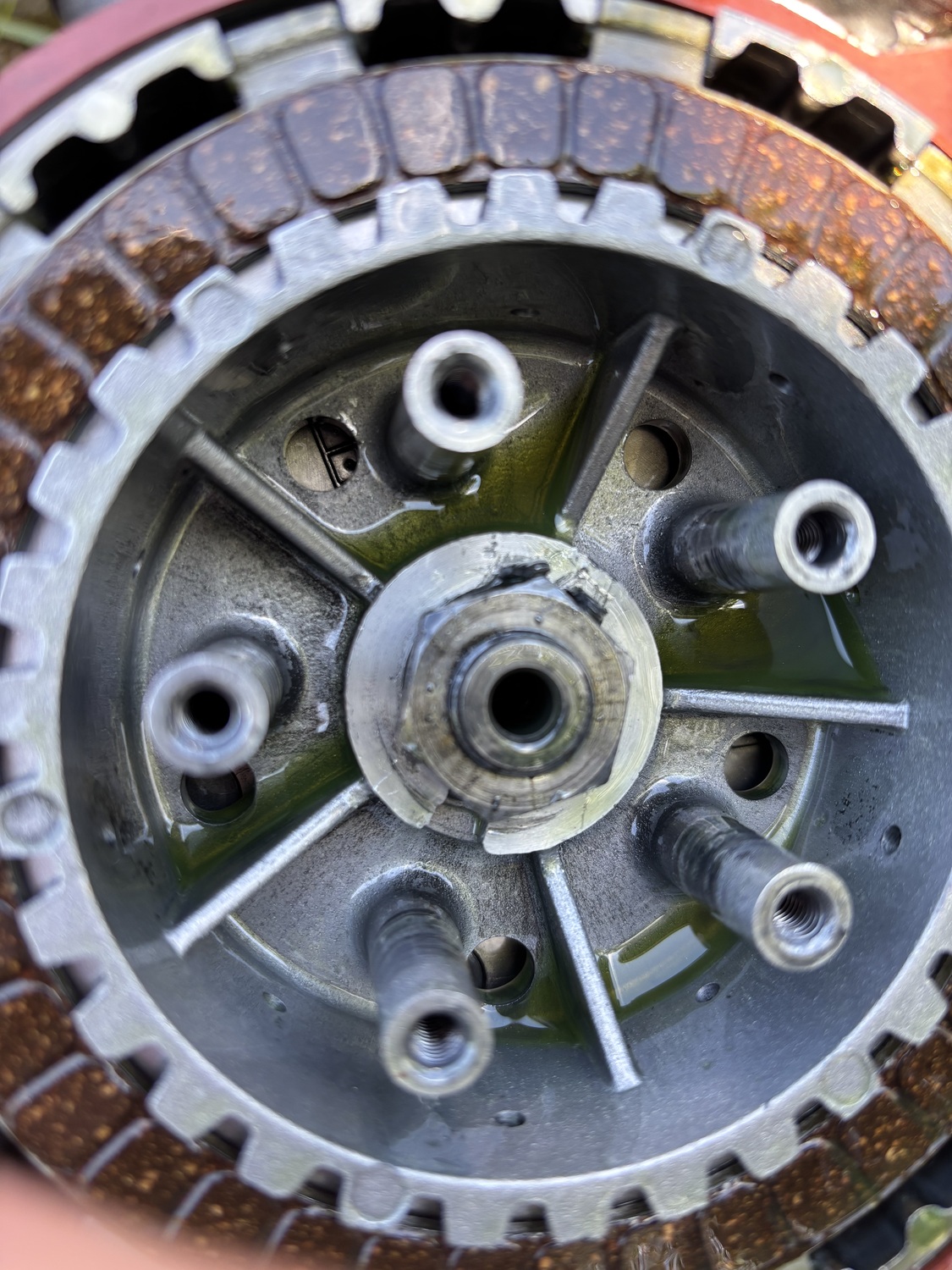

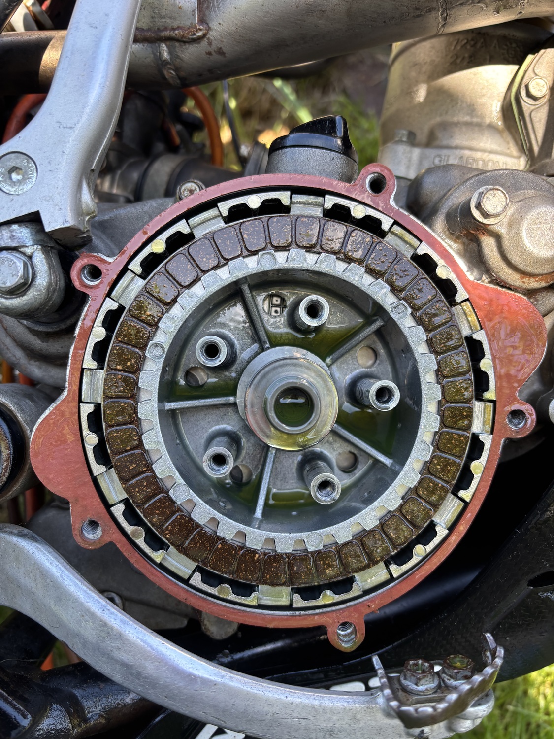

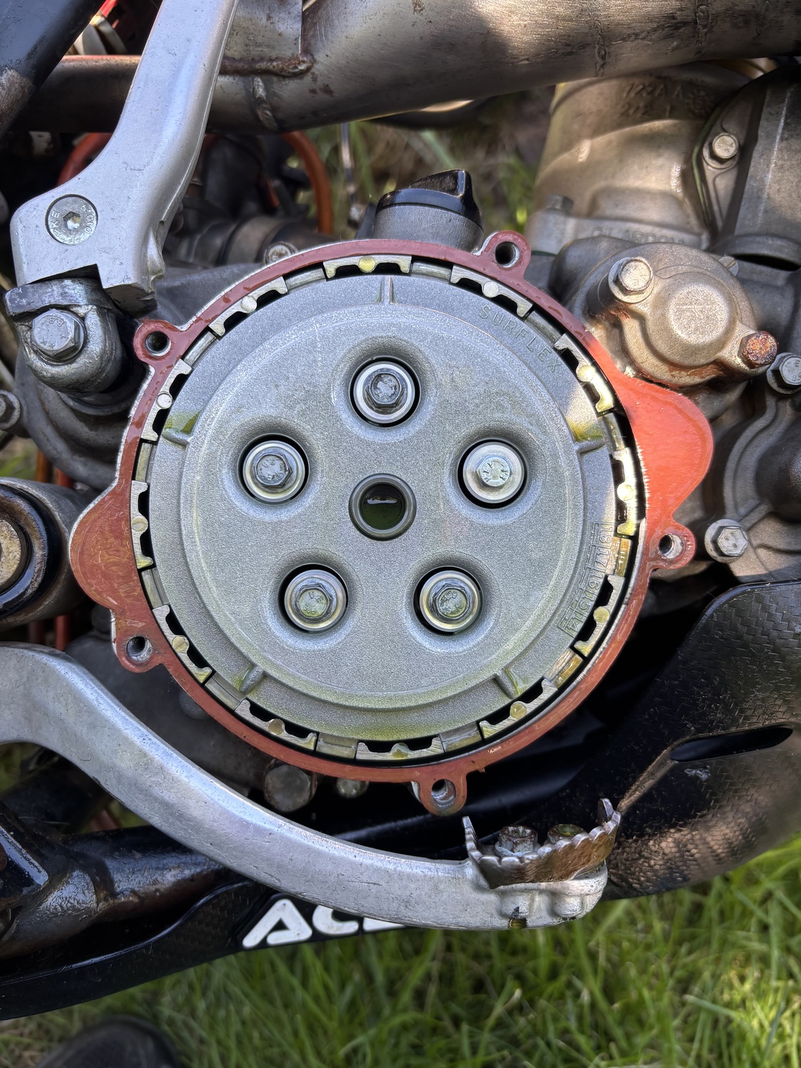

Merci pour la réponse, oui il est bien positionné.
Voici quelques photos si ça peut permettre que ça sois plus claire.
Posté le 18-04-2025, à 15:41
Le plateau presseur une fois serré doit correctement compresser l'empilement des disques.
Il a une position bien définie par rapport à la noix. On croit parfois être bien en place et sur une autre position on récupère les quelques diziemes de mm qui font que l'embrayage est opérant.
Autre point qui peut expliquer que l'embrayage est toujours débrayé. La tige de poussée rentre facilement avant de mettre le plateau presseur en place ? À contrôler au niveau du mc d'embrayage que rien n'empêche le liquide de remonter dans le réservoir.

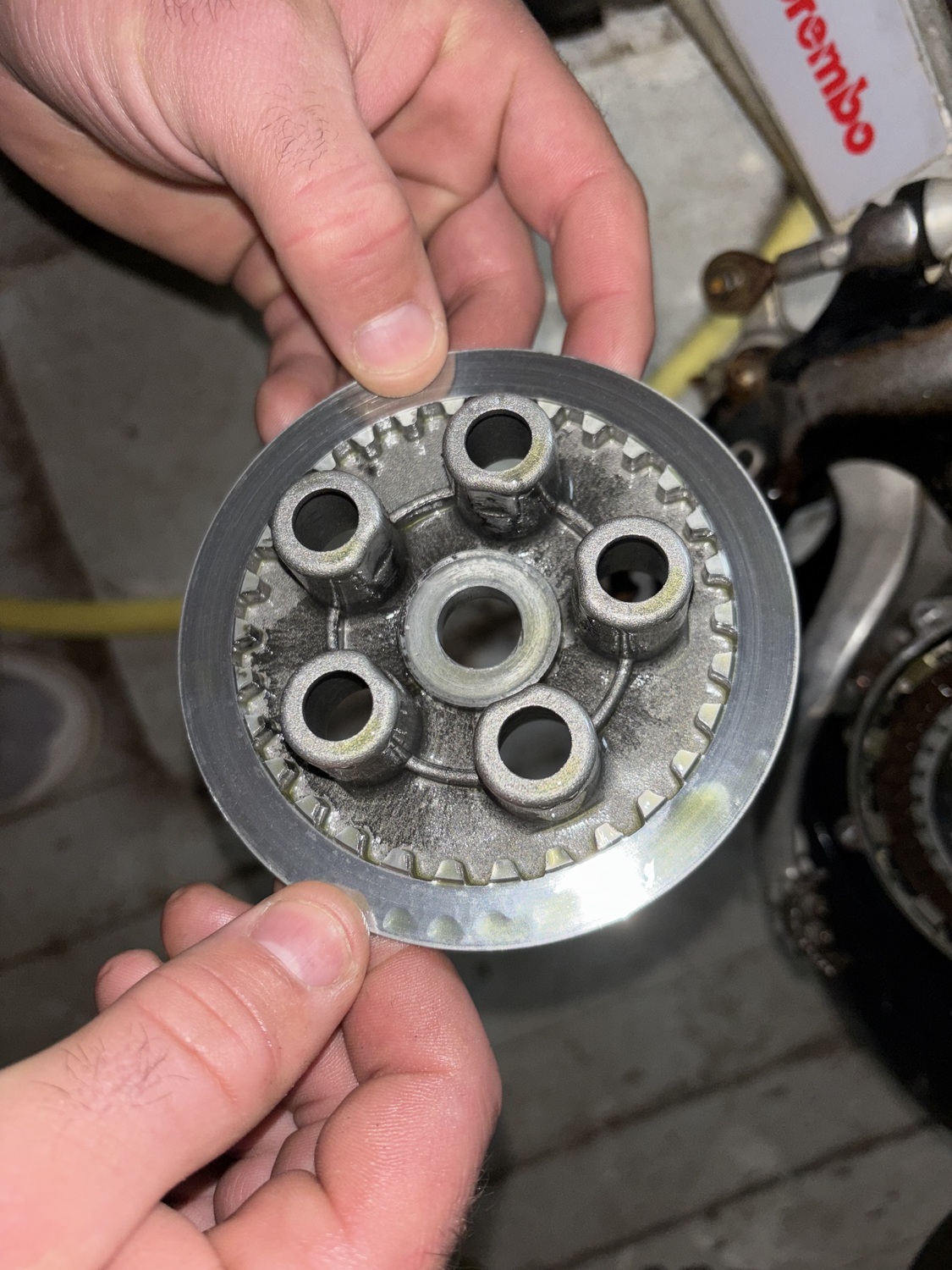

peux-tu nous mettre une photo de ton plateau presseur coté disques ?

Posté le 19-04-2025, à 14:51
Oui
Embrayage qui patine 85sx
voici
Posté le 19-04-2025, à 18:04
Merci, sans les deux premiers disques et la tige de poussée rentrée au max, présente le plateau dans les différentes positions possibles et vois si dans l'une il rentre plus.

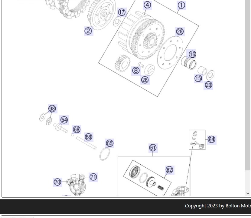

Bonjour
Toutes les pièces sont dans le bon ordre a tout hasard????
98 et 54
C'est la tache noire et l"état de surface de l’emplacement de la butée sur le plateau presseur qui me tracassent, frottement métal métal??
