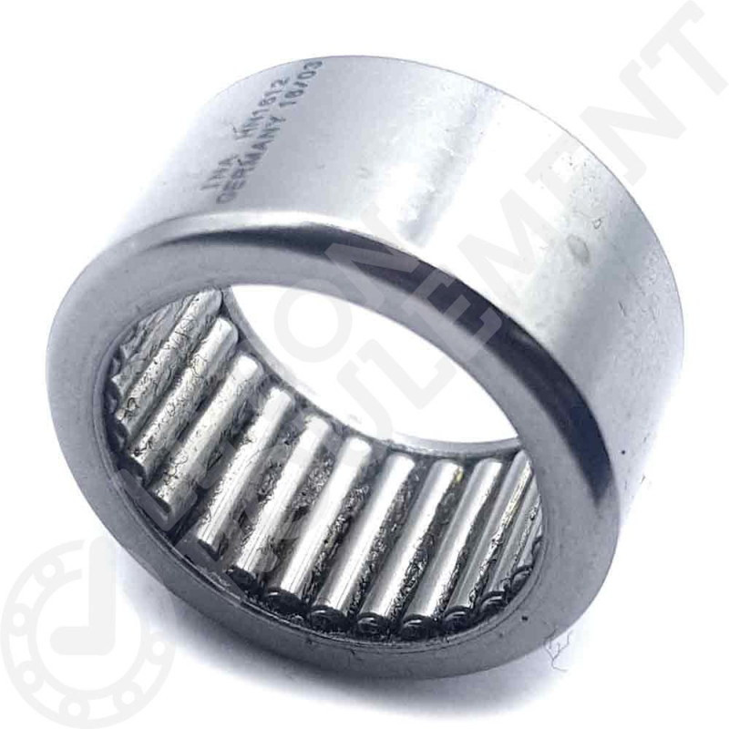

pour les biellettes, j'ai testés des douilles à aiguilles + bagues IR.
cela fonctionne bien mais malgré graissage régulier, je changeais le tout 3 fois dans la saison (environs 20 cross)
depuis l'an dernier je suis passé avec les bagues bronzes, bcp moins d'entretien et cela à tenu toute la saison.
avant le montage, j' vais laissé les bagues bronzes trempées dans l'huile pendant 2 jours .
que ce soit les douilles aiguilles ou bagues bronzes, tout acheté sur 123rou....
pour ton gros 4T, je te conseillerai plutot les bagues bronzes.

Guy, des douilles à aiguilles jointives pourraient peut-être convenir mais elles ne permettent pas de compenser les désalignements probables de l'ensemble des articulations qui composent le système PRO-LEVER.
Idem avec des bagues bronze.

oui je suis d'accord avec toi, ca rigidifie un peu l'ensemble.
mais aucune casse de biellette à déplorer en 5 ans d'utilisation.
c'est un peu "plus souple" avec les douilles, la bague coulissant plus facilement par rapport aux bagues bronze.
je démontes le tout y compris le bras oscillant tout les 2 roulages, nettoyage et graissage.
dans le bras, je mets un mélange de graisse de montage et de graisse marine semi-liquide, et change les toriques à chaque démontage.

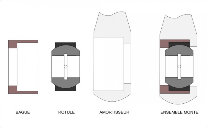

J'ai ça sur papier, depuis longtemps mais jamais passé en production. 🙄

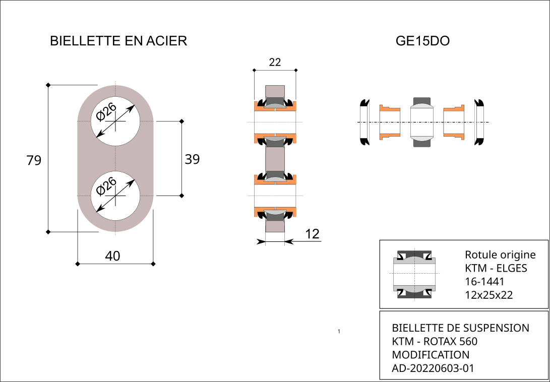

Je peux expliqué mon choix de passer sur de l'acier pour la biellette. 🙂
Ça tient à la surface d'appui de la rotule standard (15x26x12) qui est bien moindre. Pour rappel, les rotules spéciales mesurent 22mm de larges.
Je crains un matage rapide de l'alu de la biellette d'origine.
Un détail qui me conforte dans ce choix, les fixations haute et basse de l'amortisseur, ce sont des rotules standard qui sont enchâssées dans une bague plus large en acier. Elles ne sont pas directement dans l'alu du pied et tête de l'amorto.

en résumé :
faire faire des biellettes en acier
changer les rotules inferieure/ supérieure de l'amortisseur (rotules standards)
Mettre des rotules 15/26/12 sur les biellettes. (trouvable chez SKF?)
Est ce que c'est cela?
Désolé j'ai une formation de littéraire mais pas de mécanique 😕
très cordialement à tous
Posté le 16-05-2025, à 14:44
Je ne suis pas un littéraire mais je me débrouille. 😄
123roulement est ton ami.
www.123roulement.com/roulement-palier/rotu...
reste à mettre la main sur les coupelles qui enserrent les rotules.
Ou, une solution, un tube 12x15x22 avec des rondelles 15x?? latérales pour le calage.

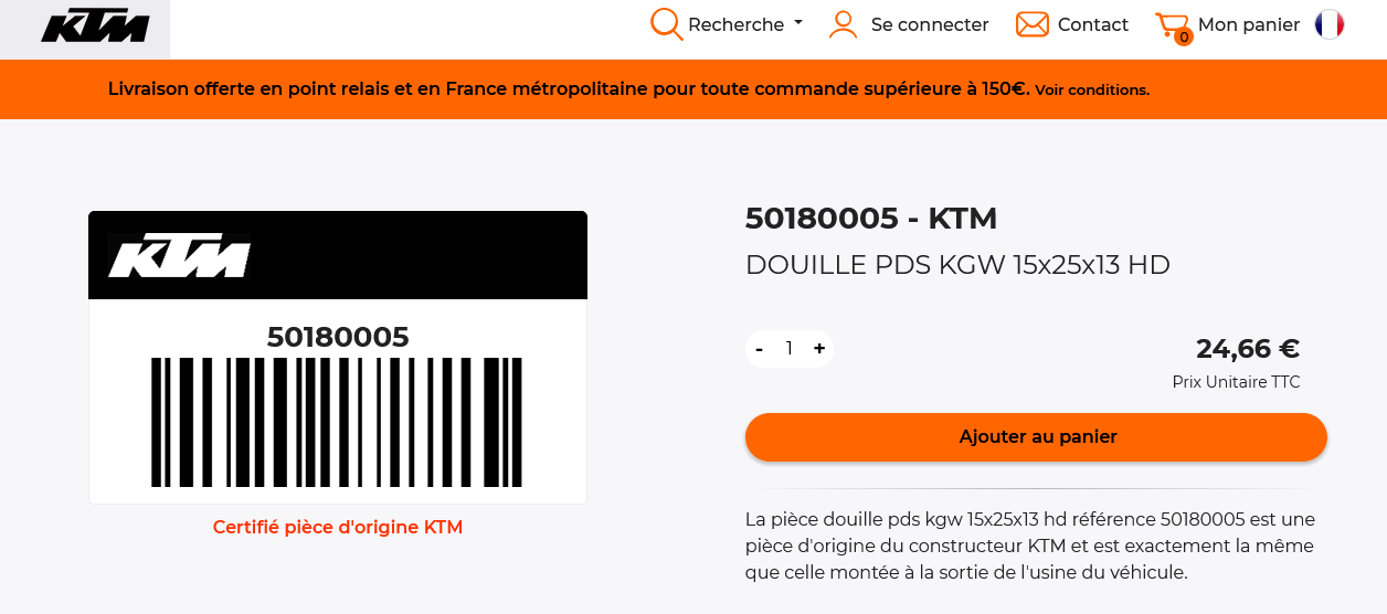

À vérifier, les rotules de PDS feraient 15x25x13. Ce qui permettraient d'utiliser les dog bone tels quels. 😉
www.pieces-ktm.com/ktm-moto/affectation_pi...
