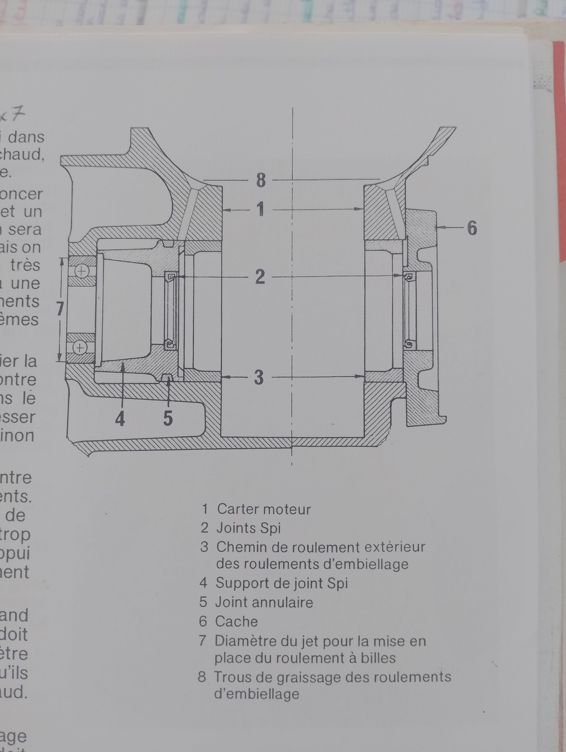

Posté le 31-05-2025, à 16:37
Je te joins la photo...cela t'aidera.
Info KTM 250 1980
Quand tu auras séparé les carters, tu pourras sortir le joint spi (N°2) en passant un jet par l'intérieur du roulement d'arbre primaire (celui en butée contre la pièce N°7).
D’après la revue, ce roulement est un 6204 C3.
Ceci bien-sur si ton montage est en roulement M25 comme à l'origine.

Posté le 31-05-2025, à 17:59
Merci pour ta réponse, pour le carter droit, je pense que ce sera relativement facile, mais mon souci serait plutôt situé côté carter gauche.
Si j'ai bien lu, la revue technique parle de retirer le roulement de pignon primaire, le support de joint spi et la cuvette extérieure.
Mais, n!ayant pas encore l'extracteur du volant M., me serait-il possible de virer uniquement le joint spi côté gauche au travers de la cuvette extérieur,  sans être obligé de tout retirer.
Si tu as une idée merci.
Posté le 31-05-2025, à 22:37
Ne te fait pas de souci.
Quand tu auras séparé tes carters et enlever le vilebrequin, tu verras de suite comment sortir le Spi...à condition que ton montage soit comme à l'origine, en M25.

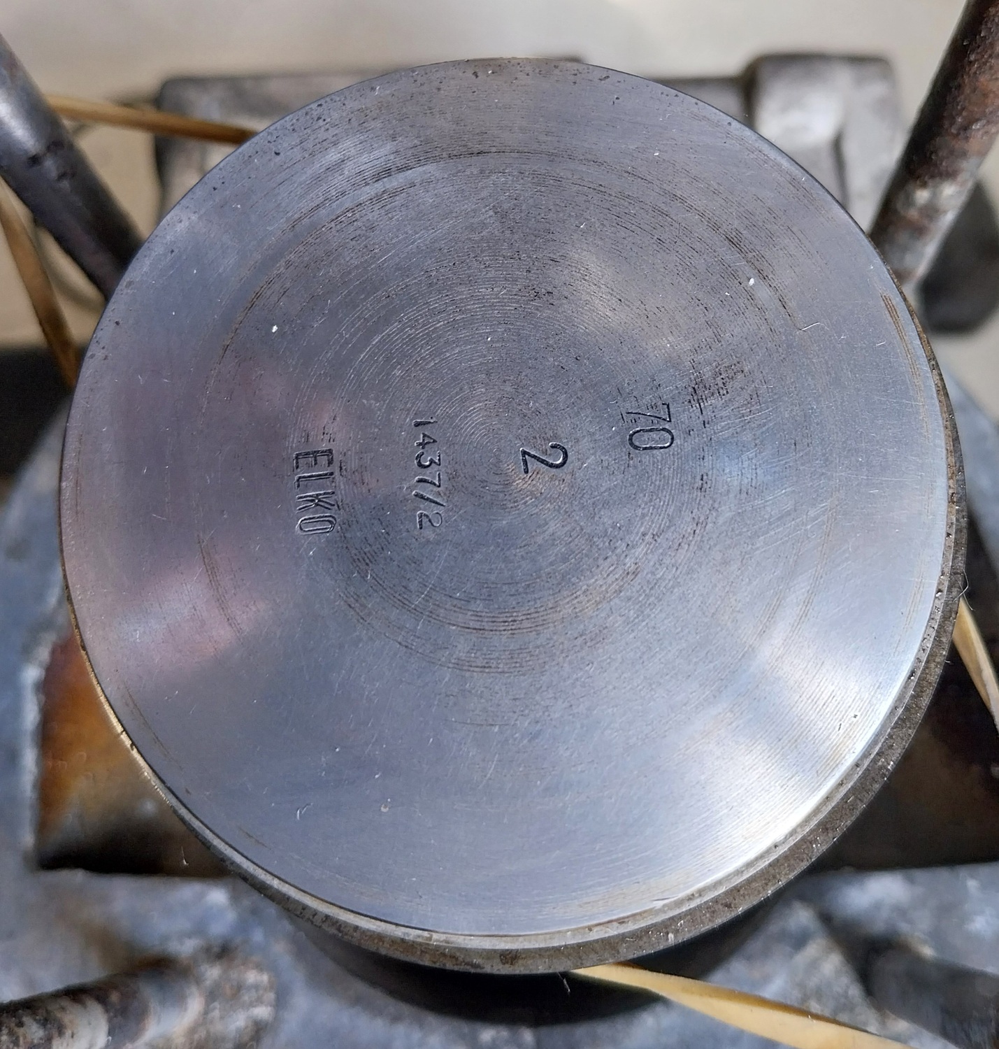

Posté le 01-06-2025, à 12:24
Un grand merci, j'attends l'extracteur pour passer à l'action.
Une autre question, je viens de vérifier le jeu des segments à la coupe et j'ai trouvé 0,45 aux deux.
La tolérance max toléré est 0.7.
J'ai regardé sur le net, pas facile à trouver.
Sinon, pour un piston de 70mm, 0.45 semble acceptable.
Qu'en penses-tu?

Posté le 01-06-2025, à 20:01
Oui, 0.45 mm c'est bien. Ils ne sont pas usés et avec deux segments, ton moteur devrai compresser nickel.
Vérifie ton cylindre et peut-être faire déglacer pour plus d'accroche du film d'huile si celui-ci est trop lisse.

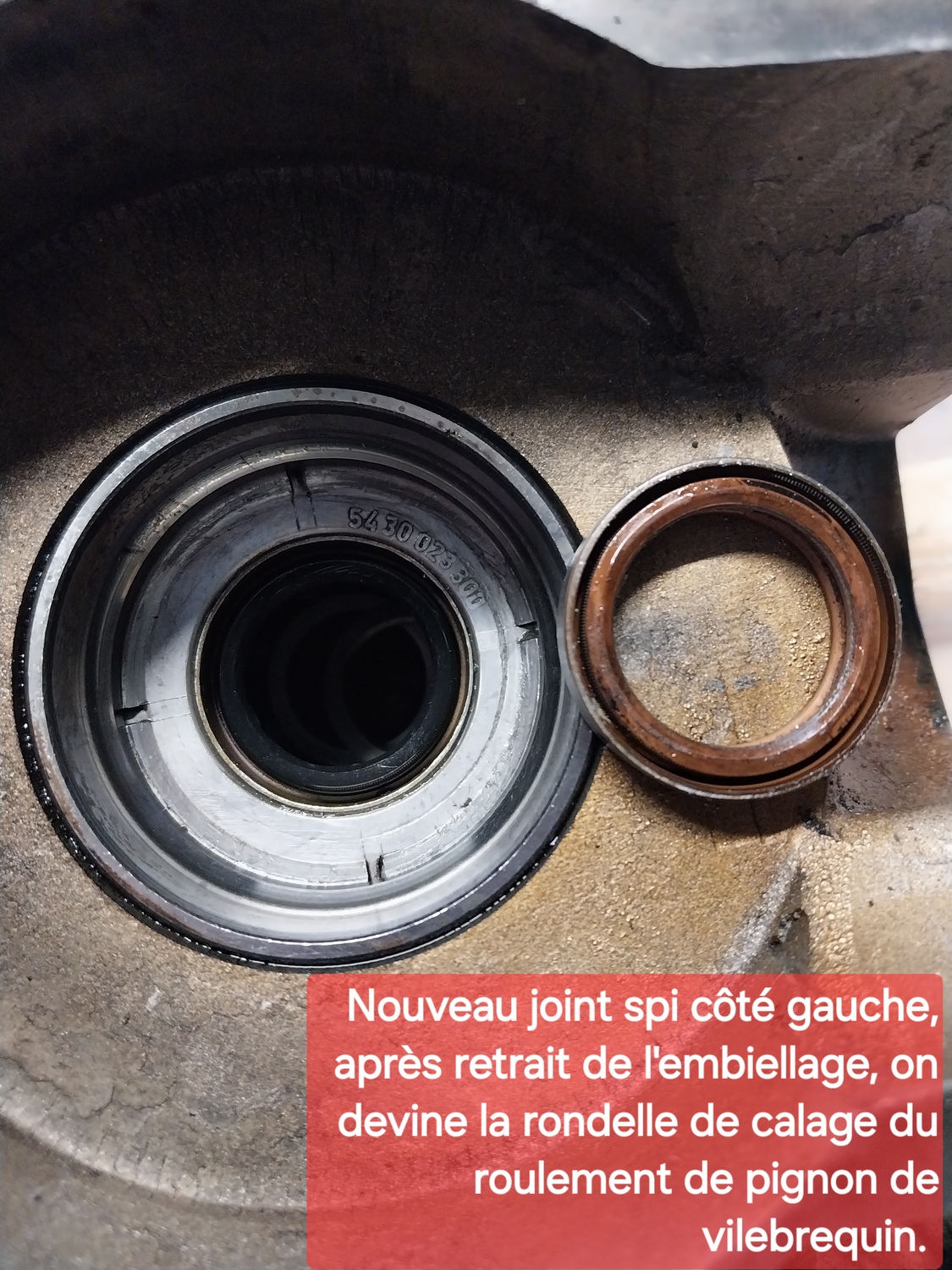

Posté le 05-06-2025, à 19:54
Bonjour, J'ai procédé au démontage et remontage.
En effet, le joint spi côté gauche a été facile à changer.
Merci encore.
