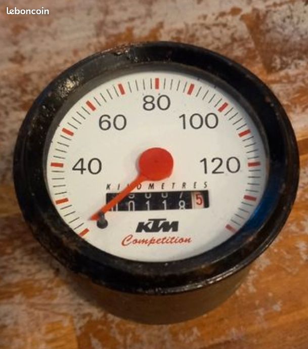

Posté le 19-06-2025, à 21:31
sur leboncoin pas plus tard que maintenant , j'ai vu un compteur kilométrique, le vendeur dit qu'il est de 96 donc ça devais ressembler à ça pour les rares modèles qui en étaient équipées...

59 ans226226 messages 6868 images
Posté le 19-06-2025, à 23:20
Salut,
Il y a toujours eu un bloc compteur sur les Egs, même sur les Exc suivantes.
Qu'il ait été ôté et sa prise remplacée par une entretoise et une autre affaire.
Attention au rapport de sa démultiplication : par exemple, un compteur 92 ne se monte pas sur une 98. L'indication est erronée.
Mon compteur fonctionne toujours ; il convient de bien lubrifier le câble . Pas de graisse !
Compteur
Compteur
