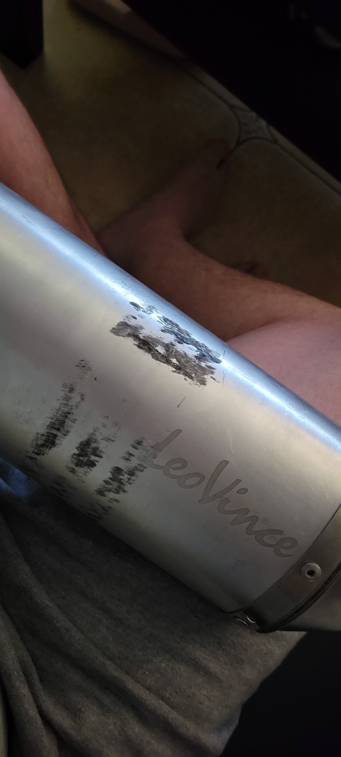

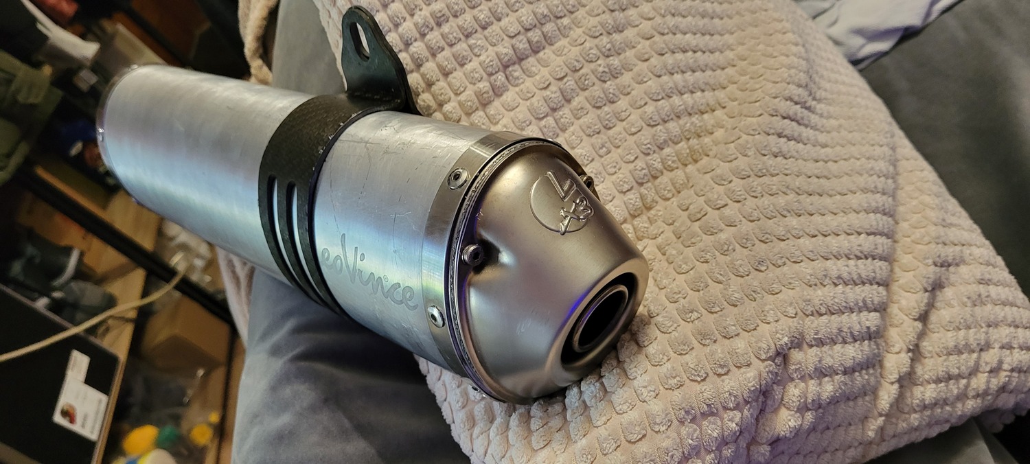

Entre temps j'ai trouvé un silencieux leovince pour madame plutôt sympa mais surtout plus discret que celui d'origine qui était modifié par un des anciens propriétaires.
Petit travaux ktm 625 sxc 2007

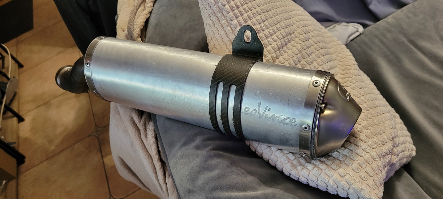

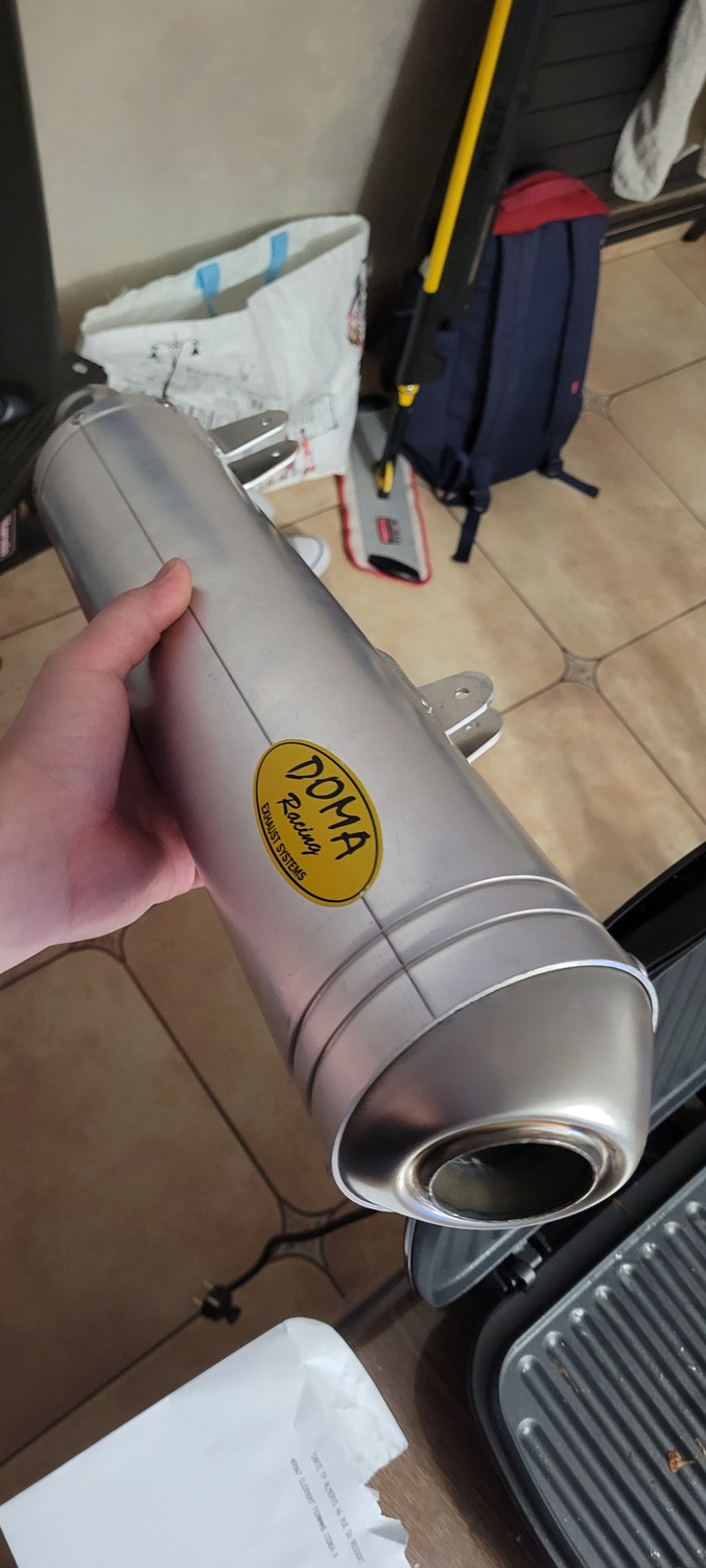

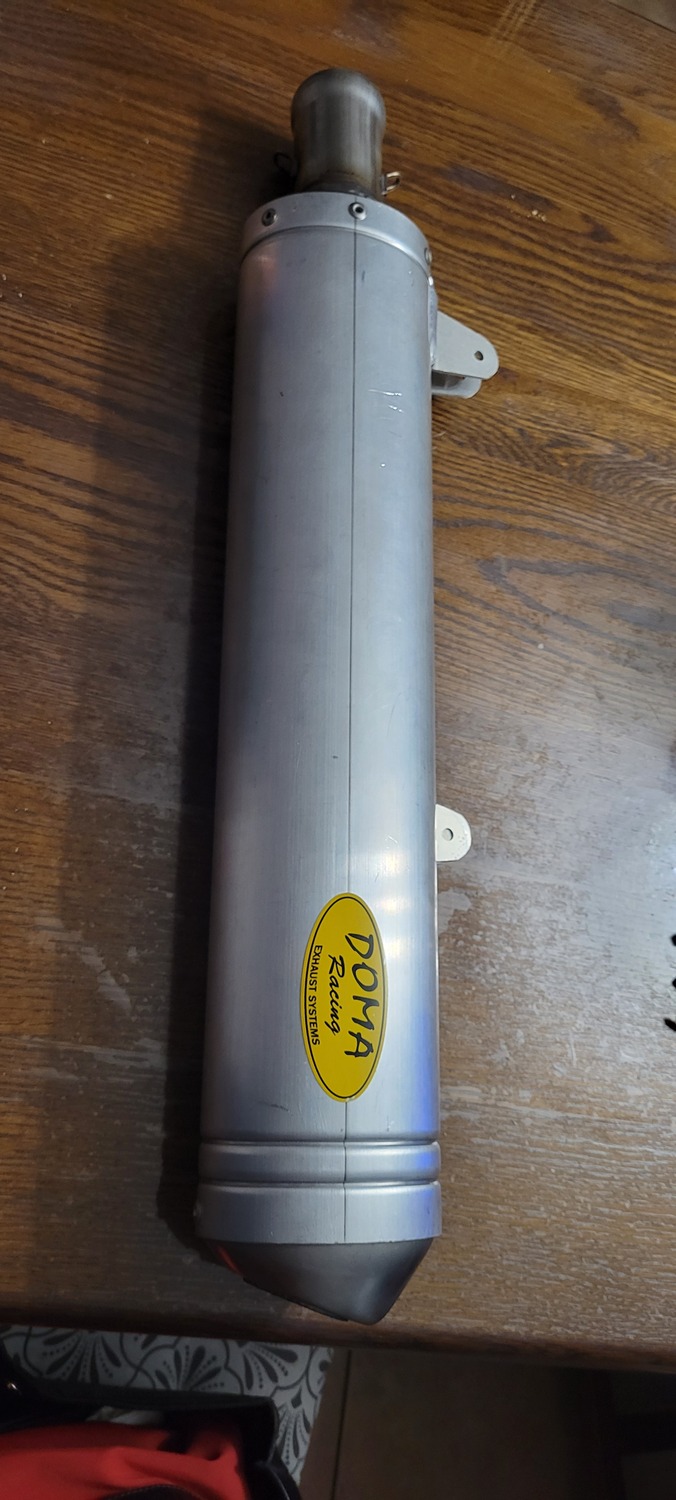

J'ai récupéré un petit lot de pièces pour lc4 et dans le carton il y avait un silencieux doma racing compétition complètement neuf mais je pense pas le gardé pareil pour le leovince si j'arrive a trouvé une ligne complète akrapovic a un prix abordable. Savez vous combien se revend un silencieux doma pour cette moto j'en trouve nul part pour me faire une idée

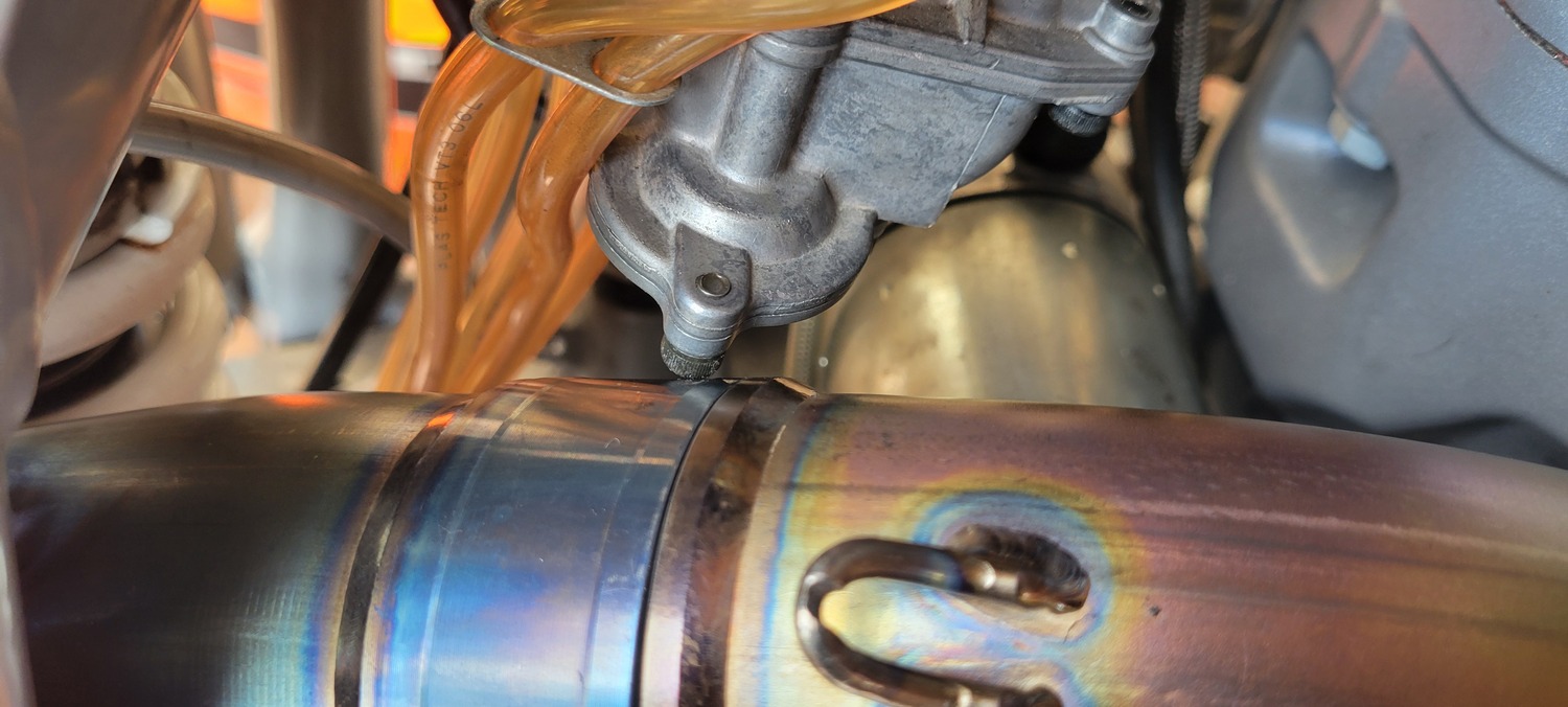

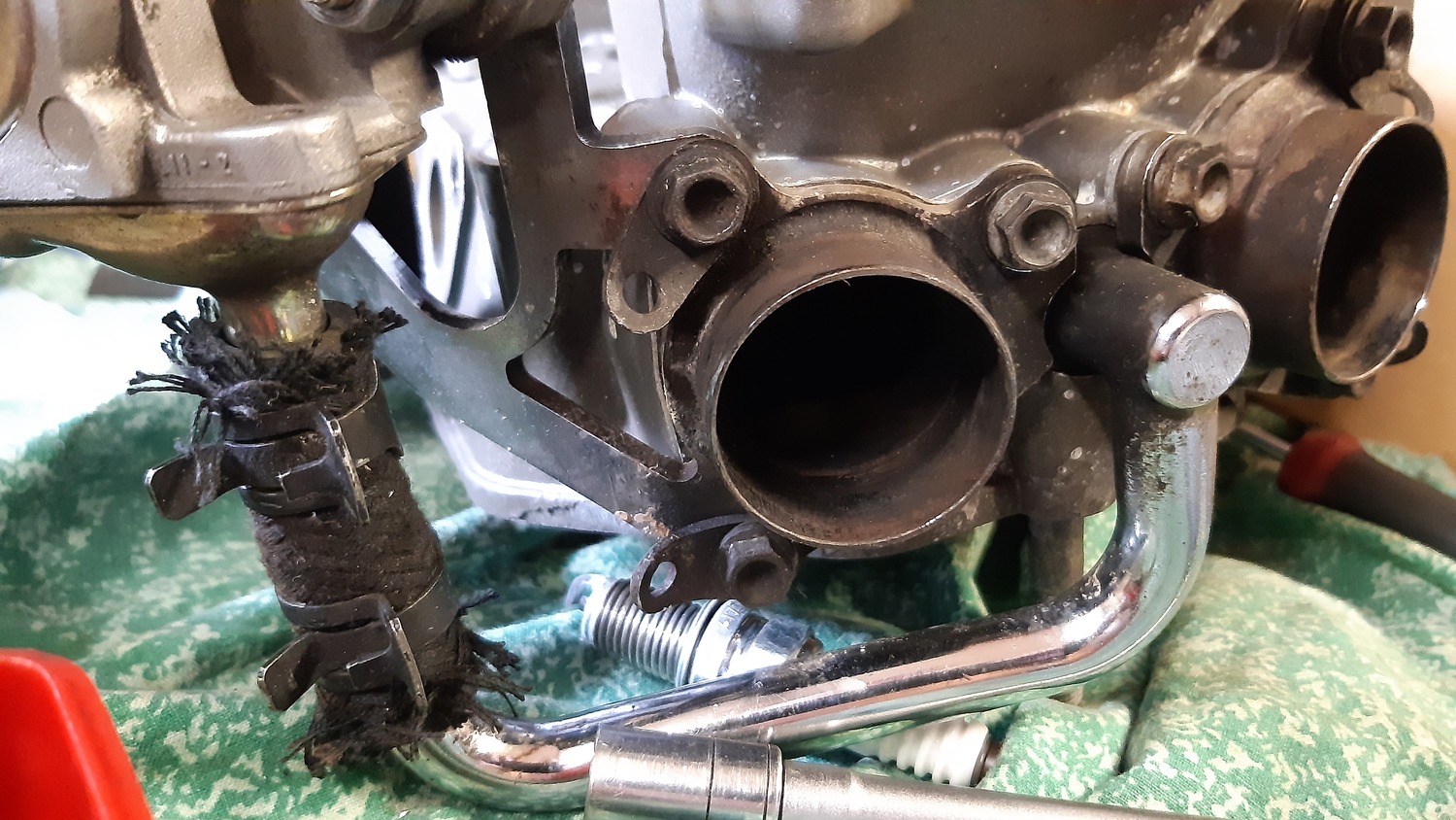

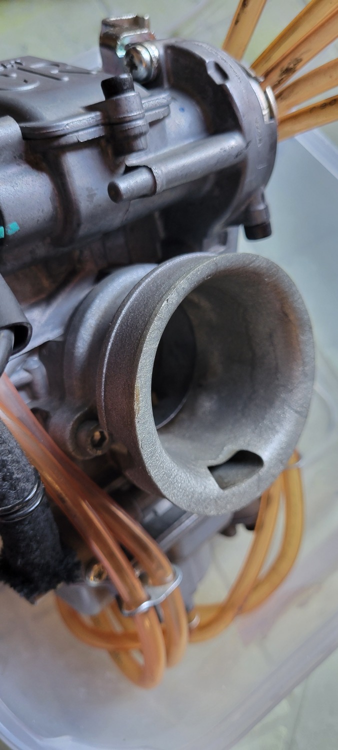

Depuis la dernière fois, j’ai fais quelques vérification sur le carburateur, j'ai remarqué quelques légère fissures sur la pipe d’admission ainsi que le manchon du filtre.

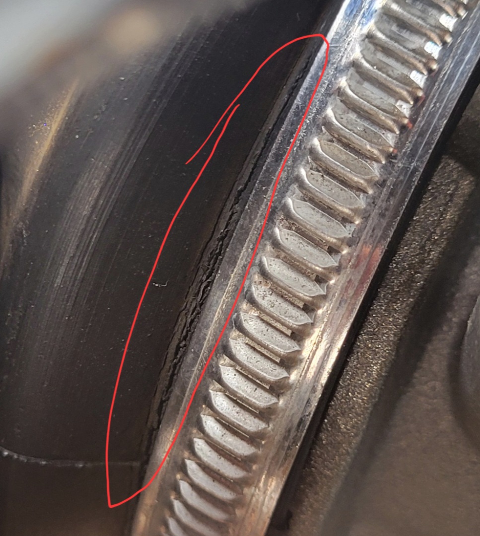

En démontant entièrement le carburateur pour le nettoyer et vérifié les joints j'ai vue que la pièce en plastique pour maintenir le manchon du filtre au caburateur qui était a peine serré

La je vais attendre les pièces pour voir si mon problème venait de la pipe ou du manchon
