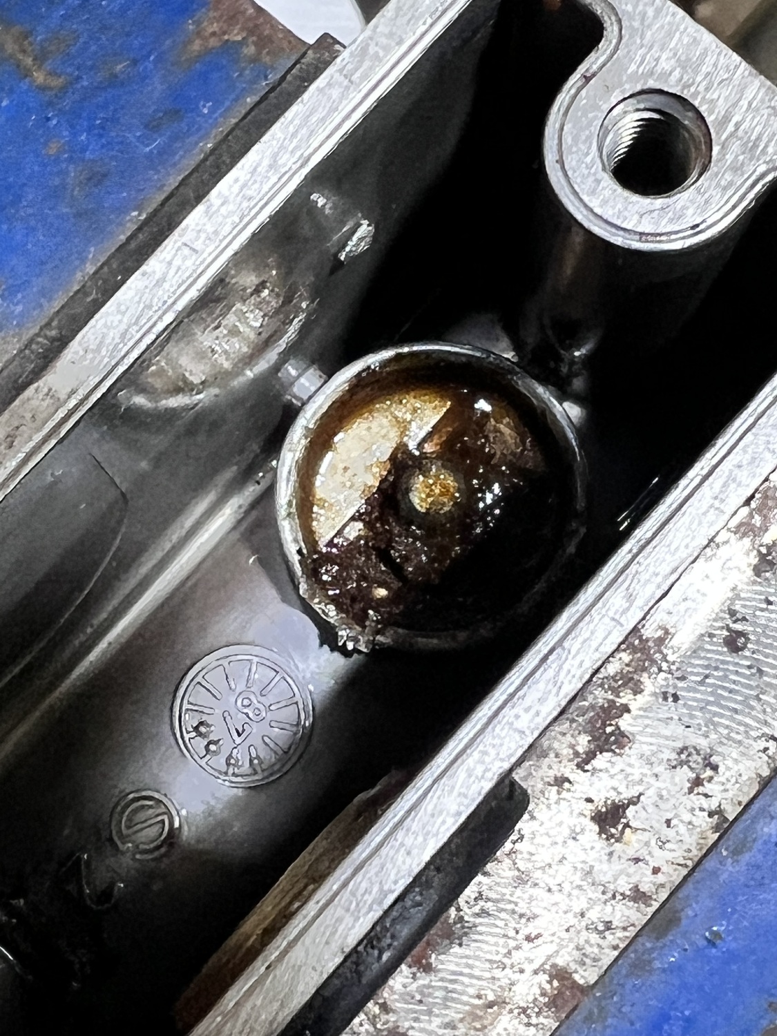

Posté le 26-09-2025, à 23:51
Salut les copains, j’avance à petit rythme.
J’ai tres envie de faire démarrer ma bête.
Les freins c’est pas top.
J’ai réussi à déboucher la durite avant, mais , malgré un nouveau piston, il y’a une fuite au niveau de celui ci.
J’imagine que le maître cylindre s’est ovalise…
Shit.

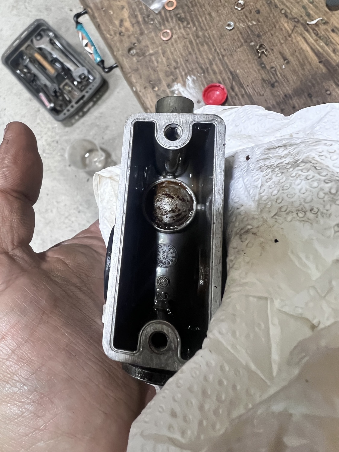

Une recommendation d’un maître cylindre?
Sinon derrière, le frein fonctionnait à l’achat, mais jlai tout ouvert pour nettoyer c’était vraiment crade.
Depuis, cela ne fonctionne plus .
Le liquide ne passe pas du bocal au piston.
Une idée de l’endroit auquel le liquide doit traverser le bocal ?
Merci beaucoup

Pousser ou aspirer le DOT à la seringue ou avec un appareil à dépression , Et surtout éliminer tous les siphons possibles. Après réfection complète des freins, je procède avec la ligne de frein hors de la moto.
65 ans3737 messages
Posté le 27-09-2025, à 09:56
je ne pense pas que ton maitre cylindre soit ovalisé, en tous cas jamais vu
il faut le démonter entièrement, il y a surement d autres petits joints à changer

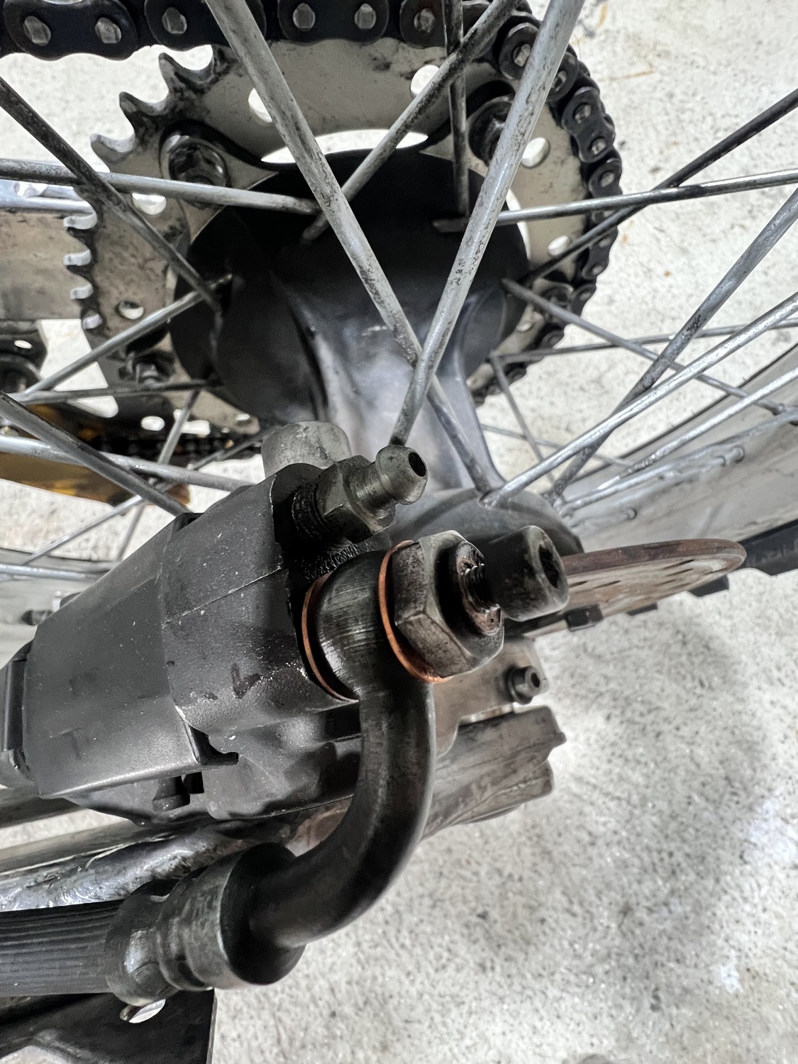

Je vais démonter l’étrier arrière cet après midi.
Je comprend pas pourquoi il y’a 2 vis sur l’étrier.
Faut t il démonter les deux ?
Navré de cette question très amateur :))
KTM 550 ER 1987
Posté le 27-09-2025, à 11:17

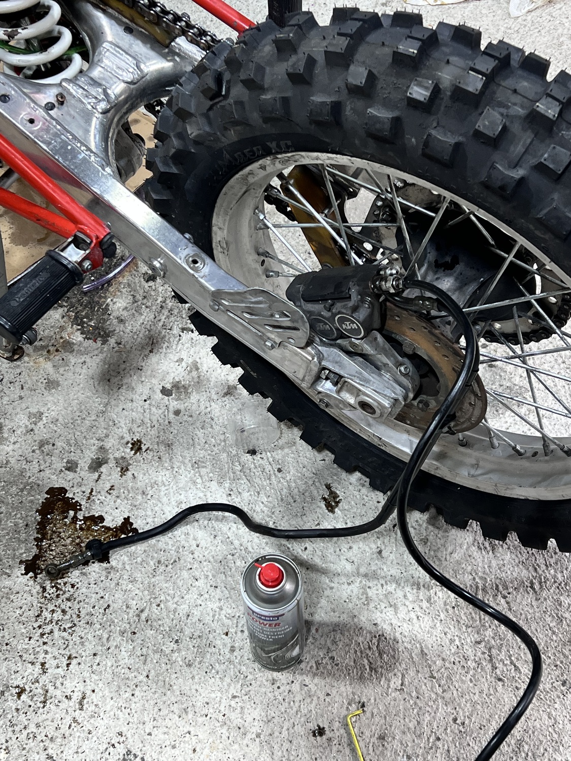

Tu as une vis de purge par piston sur ton étrier ar qui comporte un piston de chaque côté du disque.
D'ailleurs cette btr n'est pas adaptée.

Posté le 27-09-2025, à 11:21
Ah c’est bien ce qui me semblait.
J’imagine qu’il faisait la purge complète via un seul piston je sais pas si c’est possible
12351235 messages 491491 images
Posté le 27-09-2025, à 11:40
Je pense même que le raccord banjo, n' est pas le bon... Faudrait vérifier sur micro fiche... Me semble pas qu'il y a une vis de purge dessus...
Comme dit, la btr n' a rien à faire là...

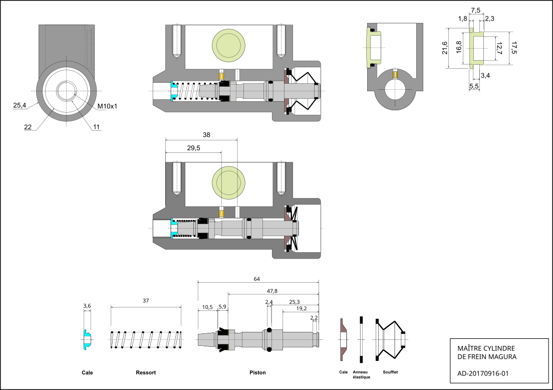

Pour ton MC, une piste ?
www.ktmaddict.fr/viewtopic.php?id=7072&p=2

Posté le 27-09-2025, à 11:57
Ah mais c’est carrément une bonne piste.
Je sais pas comment retirer le petit cache par contre mais je vais trouver merci en tout cas de votre super support vous êtes top!!!
5757 messages 33 images
Posté le 27-09-2025, à 12:46
Salut, oui tu dois retirer le petit capuchon en plastique, c est dessous que ça se passe. Tu auras 2 tous, un gros (env 2mm) et un petit (env 0,5mm). Comme tout sera plein de merde, tu trouveras le petit trou bouche, c est un grand classique.  Tu pourras le déboucher avec un brun de câble s il est difficile à nettoyer, mais tu feras attention de ne par rayer l alésage du piston lorsque le brun de câble passe au travers. Parfois la saleté est assez dure et c est difficile à déboucher.
Posté le 27-09-2025, à 12:50
Ah oui, et le capuchon en plastique tu auras peut être du mal à le retirer, peut être même que tu vas devoir l abîmer. Ça n est pas bien grave vu que sur plein de mc il n y en a pas, c est juste une pièce qui sert à éviter une petite giclette lorsque tu actionnes le frein, au pire tu fais sans et tu fais attention pendant la purge, qui de toutes façons ne pourra pas se faire sur la moto vu la configuration.

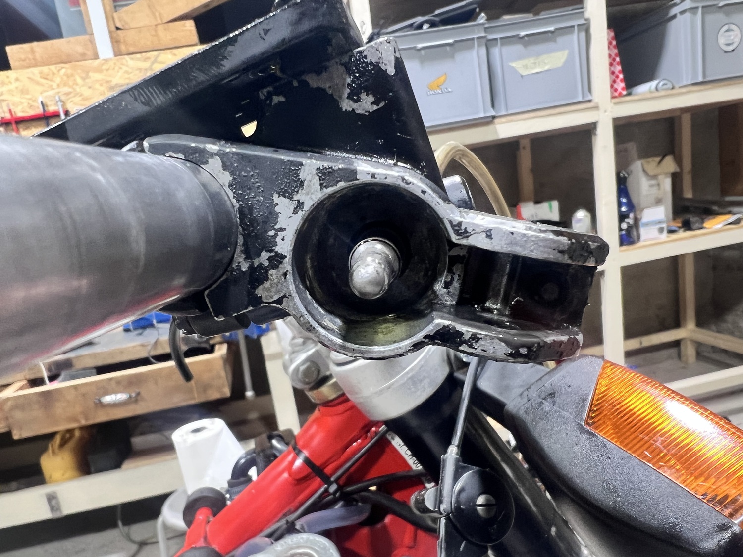

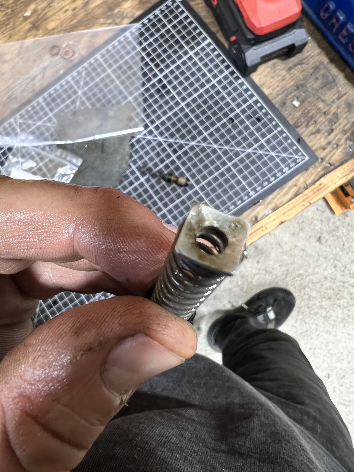

Posté le 27-09-2025, à 14:33
KTM 550 ER 1987
La vis est peut-être un bricolage pour faciliter la purge.
En la retirant, ça faciliterait la descente du liquide de frein jusqu'à l'étrier.

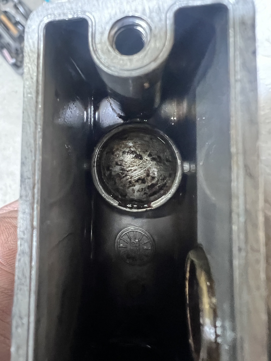

Posté le 27-09-2025, à 15:14
Tadaaaammm
C’était bien degueulasse et durite bouchée, système D au compresseur.
Hallelujah l’arrière est fonctionnelle.
Merci infiniment !!
J’ai du coup repris du temps sur celui de devant.
J’ai plus de fuite au niveau du piston en ajoutant la petite pièce carrée en photo, cette pièce était présente sur le précédent piston du MC avant.
Par contre, j’arrive pas à purger, comme si il y’avait une arrivée d’air.
Allez je continue merci beaucoup de votre précieuse aide.

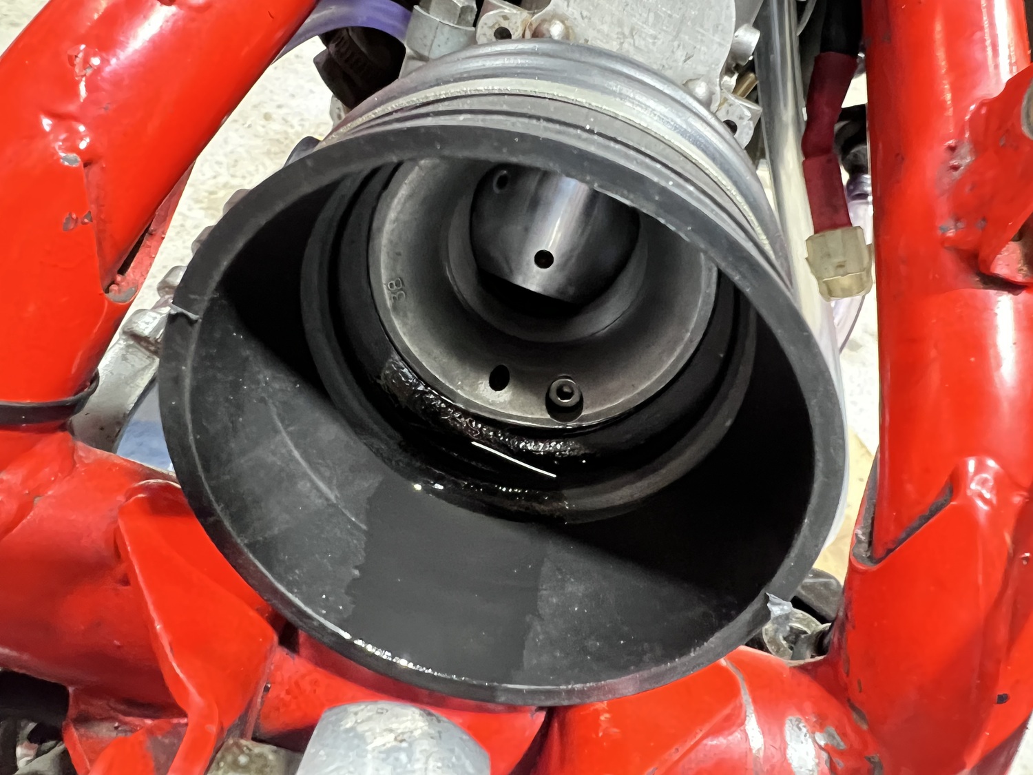

Posté le 27-09-2025, à 19:01
ce qui est absolument frustrant c’est qu’elle a démarré quasi au 5 eme coup de kick alors qu’elle avait pas démarré depuis 10 ans.
Puis, plus rien, la j’ai tout essayé.
J’ai démonté la bougie qui était bien humide.
Tout sèche , fermé ouvert les robinets, bouche l’entrée d’air, retirer filtre à air, avec, sans starter.
Rien.
Je trouve que la poignée de décompression change pas grand chose honnêtement.
J’ai vérifié la position elle est OK selon manuel.
Quand elle a démarré le ralenti était nickel, j’ai mis un petit coup de gaz ça semblait vraiment bon.
Donc je me dis que l’allumage aurait déjà montré des signes no?
Je vais vous mettre une vidéo.
J’ai vu que j’avais tendance à avoir de l’essence qui sort dans la boîte à air.
Je précise que je ne touche absolument pas aux gaz lorsque je kick.
Me voilà parti pour un diagnostique :))
Merci

Posté le 27-09-2025, à 19:30
pas étonné
sur les Bing, mettre un GR (ralenti) de 50, ca démarre impecc, tu px aussi baisser ton GP (principal) a 185 ou 180 même
si elle est trop riche elle aura du mal a démarrer et va se noyer...
tu affineras plus tard, déjà faut qu'elle démarre bien
cette LC4 bien réglé démarre au 2 e coups de kick maxi...
on verras plus tard le réglage de l avance à l allumage...
je vais regarder si j'ai pas encore de gicleurs qqe part, mais je crois les avoir cédés...
