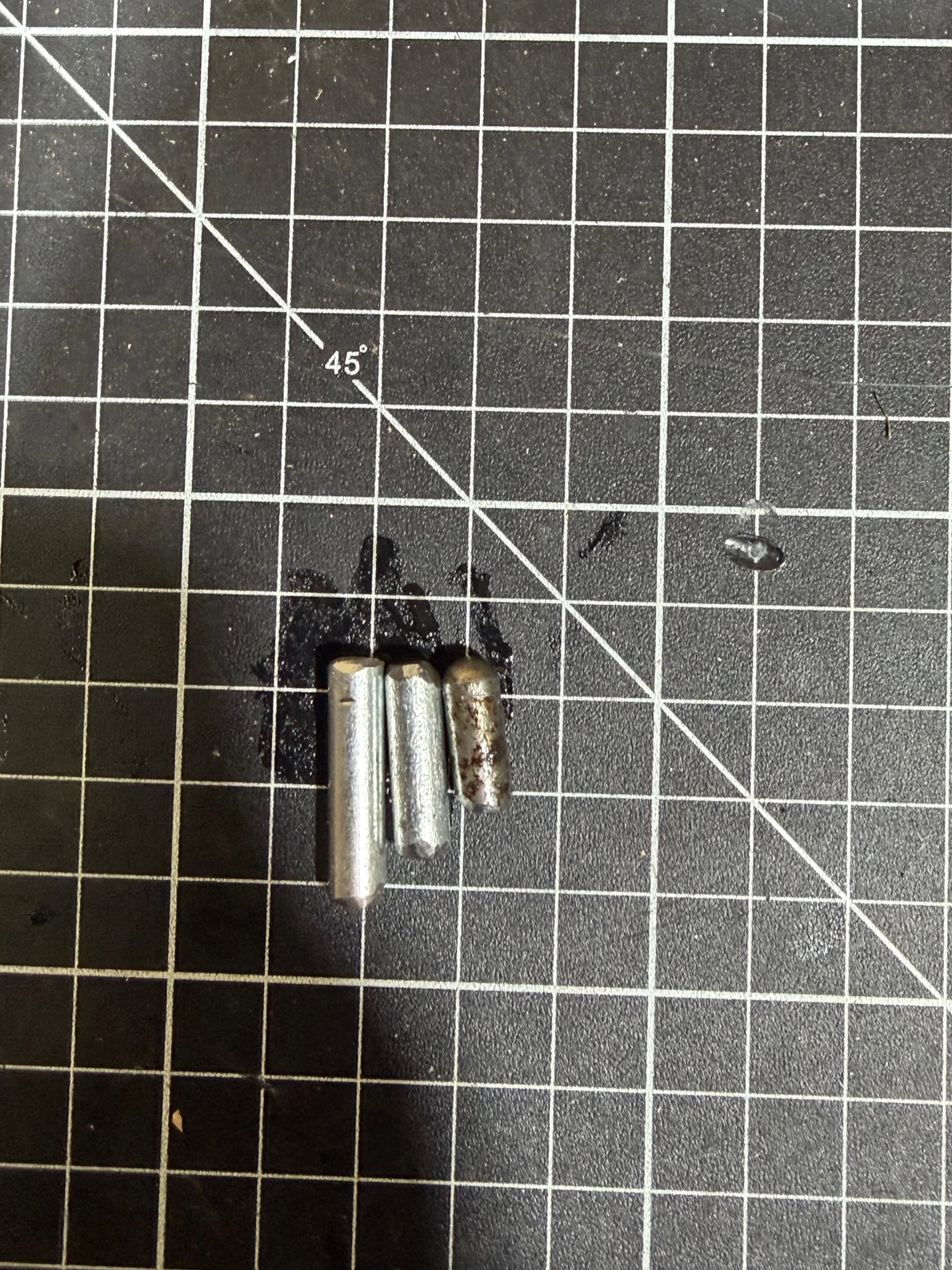

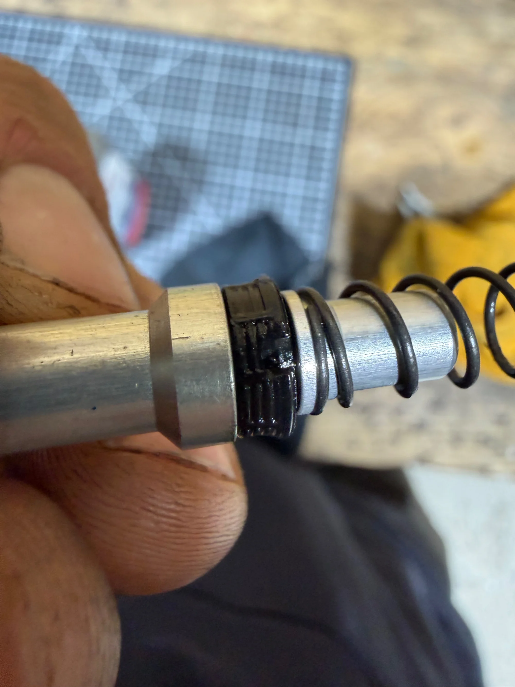

Aujourd’hui jour noir,
toujourd ce problème de frein, j’ai vérifié, pas de petit
trou bouché sur le MC avant.
par contre , la garde ne revenait pas complètement .
enfaite lors de mon achat de mon MC il manquait la pièce entre l’évier et piston.
j’ai donc récupéré une pièce sans me poser de question.
bref , j’ai raccourci cette pièce , mais c’était de trop, à chaque fois que la garde revient, une sorte de jet sortait du petit trou de retour.
j’ai donc fabriqué une plus longue pièce (25mm, la c’est l’inverse roue bloqué, donc j’ai limé à 22mm.)
et je pense avoir fait une boulette.
apres des centaines de pompes, le
liquide était noir.
J’ai du abîmé un joint ou quelque chose comme ça.
dans tous les cas, le levier est mou, le liquide bien noir.
j’avais le même symptôme avec mon ancien levier…
lorsque je laisse reposer 2 min, le levier redevient mou.
J’entend un bruit d’aspiration au niveau du piston de MC.
Je me demande si j’ai pas ovalisé le MC.
car ma pièce home made, contraint le mouvement du levier.
oui je sais je suis pas un fin mécanicien :)).
je vais voir pour me procurer la pièce d’origine.
mais ça sent pas bon.
Pas eu le courage d’attaquer le MC arrière.
Merci les copains
C'est quoi cette pièce? 😲
À ta place, je désosserais tout le truc, et nettoierais l'ensemble des pièces, flexible compris.
Visiblement, le joint du piston est mort.
(Maximes Shadoks) 😉

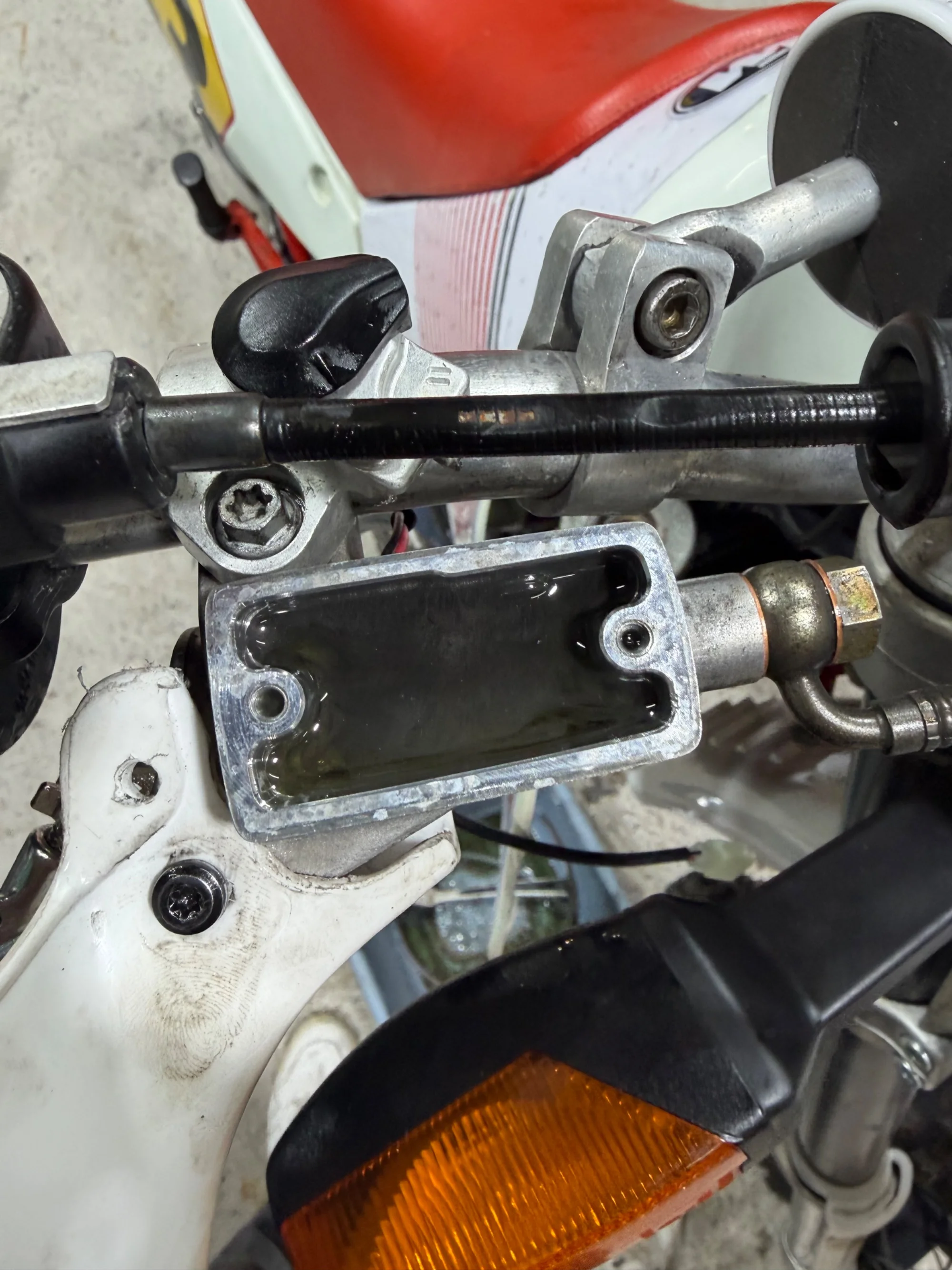

Comment ton liquide peut-il noircir aussi vite ?
Ton circuit n'est pas assez propre apparemment.
Quel liquide utilises-tu? Dot ou minéral? Qu'est ce qui est indiqué sur le couvercle?
(Maximes Shadoks) 😉

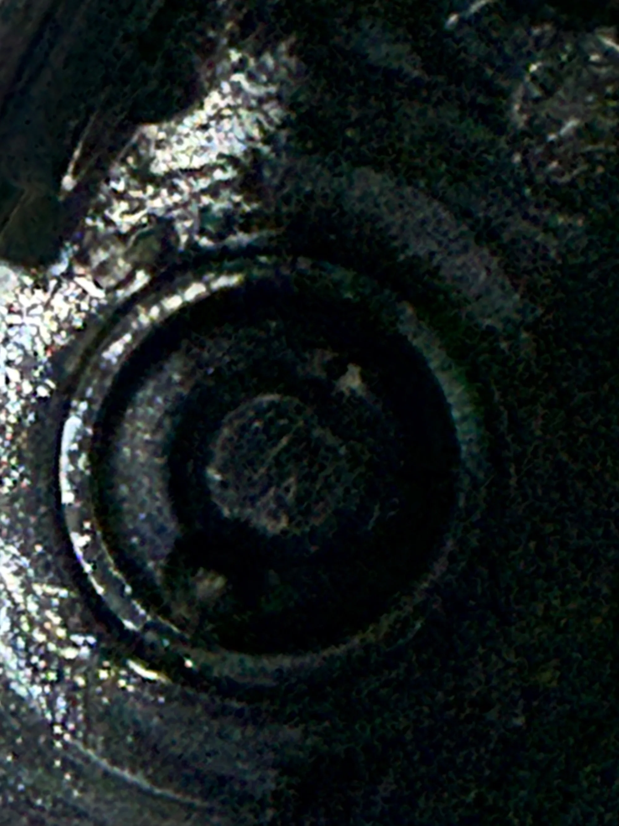

Pardon c’était une photo des deux trous , en mode macro, très peu explicite.
c’est ce que je trouve complètement fou, lorsque je purge il obtient cette couleur.
pourtant en sortie étrier , c’est nickel.
je pense vraiment que c’est une contamination , soit du joint qui frotte pas à la bonne position on appuie pas dans l’axe du piston , et cela fait aussi que le joint est abîmé.
soit c’est de la limaille car pas d’appui dans l’axe exacte du piston.
j’ai recommandé un kit de remis en état en plus le petit téton.
ca devrait aider.
J’utilise du DOT4, c’est bien du DOT4 sur le petit cache.
je vous tiens au courant :)

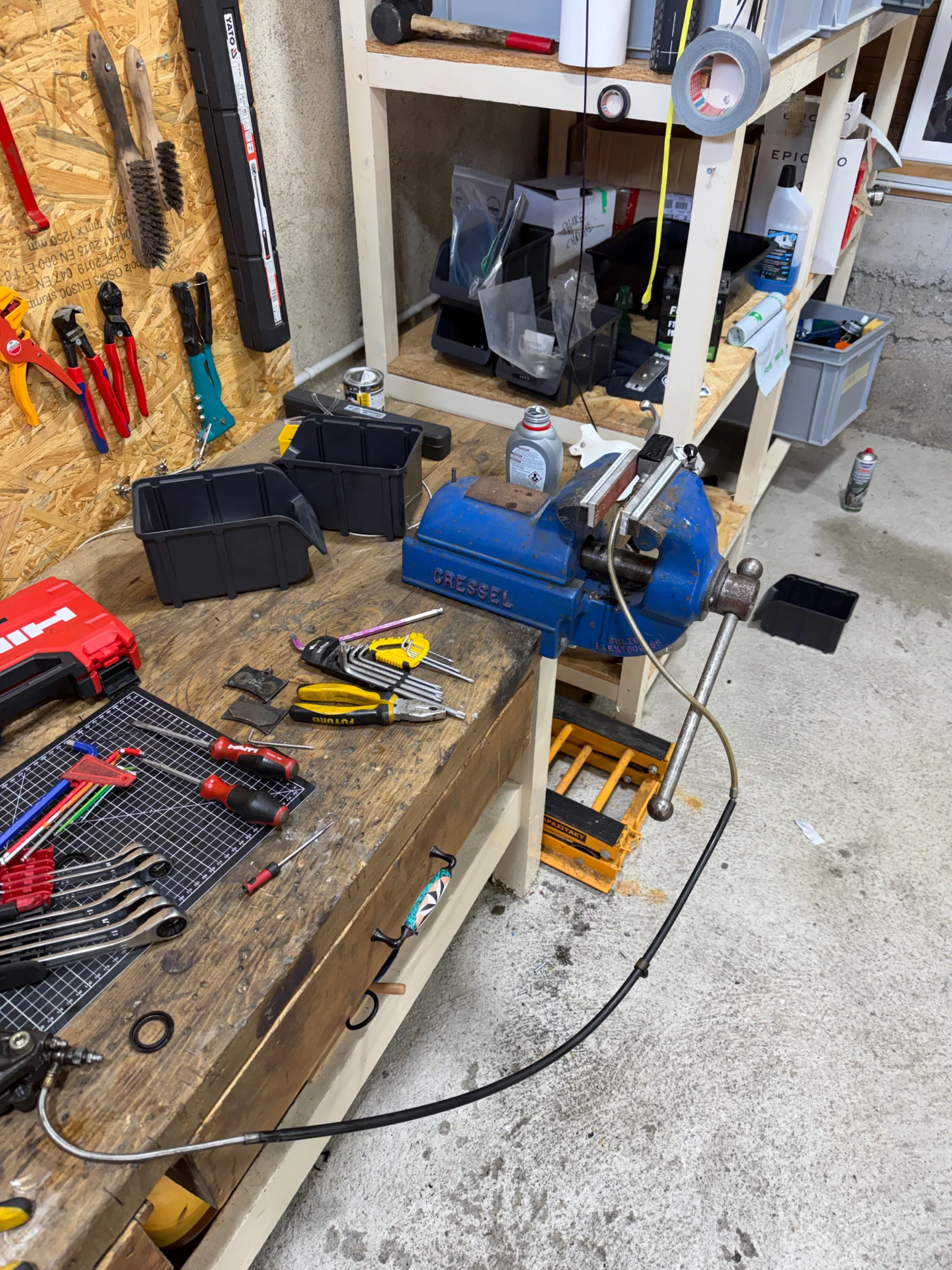

Pour purger correctement une ligne de frein, je la dépose de la moto et m'installe à l'établi.
Il faut supprimer tous les siphons et recoins dans lesquels une bulle d'air peut se coincer.
Il faut parfois aussi retenir les pistons qui une fois sortis rerentrent dans l'étrier dès qu'on relâche la pression.
Enfin un outil très pratique, un petit clapet anti retour qui permet de pousser sans jongler avec ouverture fermeture de la vis de purge.

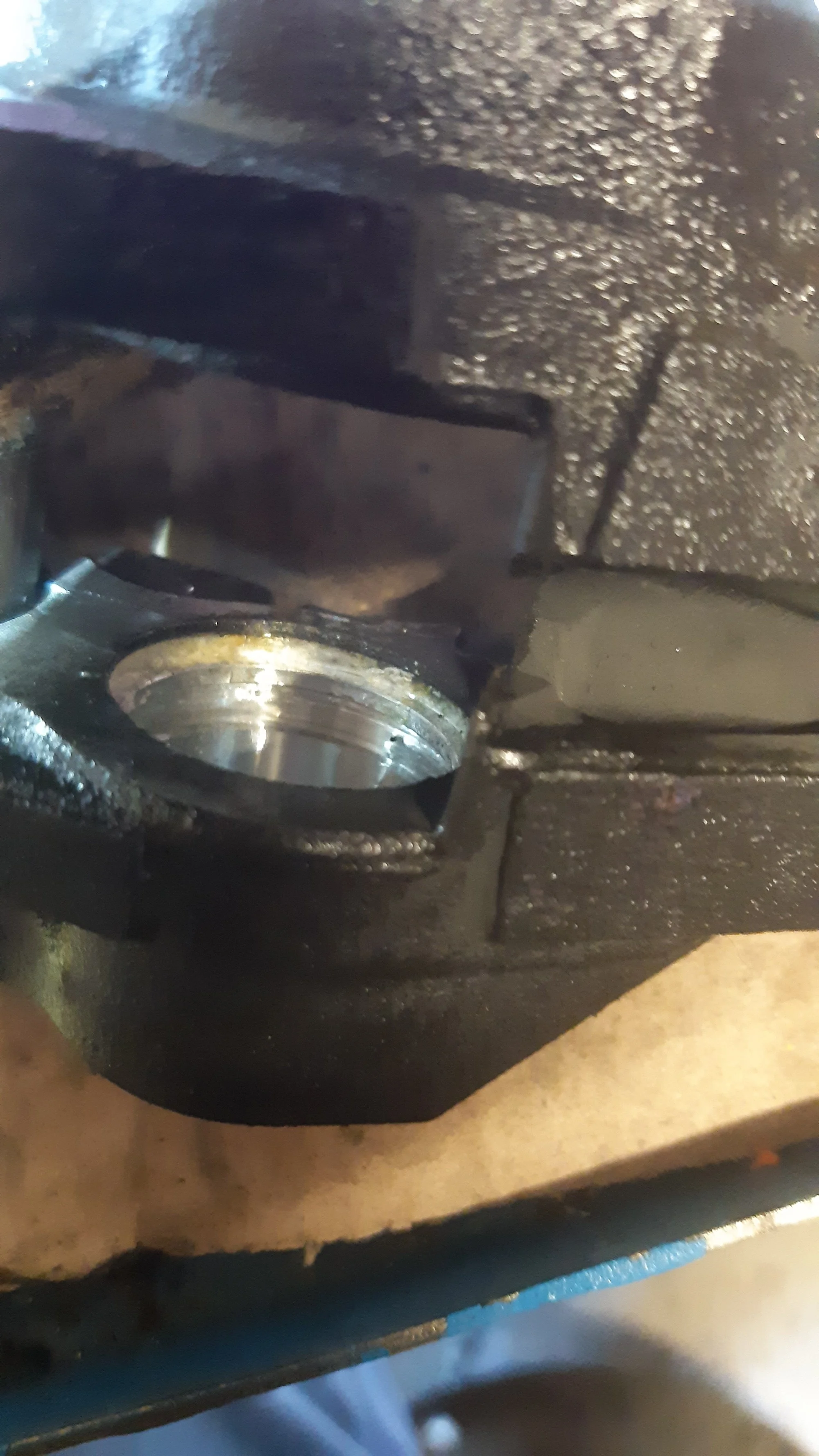

Bon alors, j’ai tout sorti les freins , secoué secoué, ben rien y fait.
enfaite je pense que les pistons sont tellement grippé , ils bougent mais il faut énormément de pression.
je pense que la pression pour les bouger est supérieur à la pression que peut apporter le maître cylindre
Enfin dans tous les cas c’est pas top.
C’est déjà la deuxieme pince de frein.
Je pense monter une autre pince avec le même entraxe.
est ce que c’est standard ces pinces ?
merci beaucoup.
sinon démarrage toujours nickel et du premier coup!!!
Si ils bougent c'est bien qu'ils ne sont pas grippés.
Débranche l'étrier de la durite et envoie la pression d'un compresseur pour sortir tes pistons. Un bon nettoyage des gorges des joints, des joints neufs si nécessaire et ça devrait fonctionner.
Ton étrier n'est pas monobloc. Ouvre le complètement. Ça facilite le nettoyage.
J’ai fait tout cela , sorti au tournevis, un côté , ils sortent facilement mais l’autre, il faut vraiment aller au tournevis.
je tenterai à nouveau.
merci

Salut, en effet un étrier avec les pistons grippes ne t empêcheront jamais de purger, ton problème de purge est déjà au niveau du mc.
Pour l étrier, comme montré ar Laurent, c est derrière les joints que l oxydation se fait et peut empêcher les pistons de revenir librement.
Par contre si ton frein est bien purge, pistons grippes au pas, ils sortirons toujours avec la pression hydraulique.

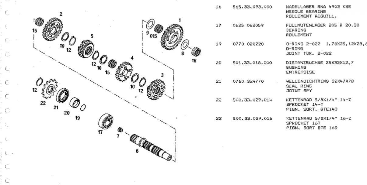

J’ai un peu laissé tombé le frein ce weeks pour me consacrer à une petite balade. Quel bonheur ce moteur.
la moto est tellement légère.

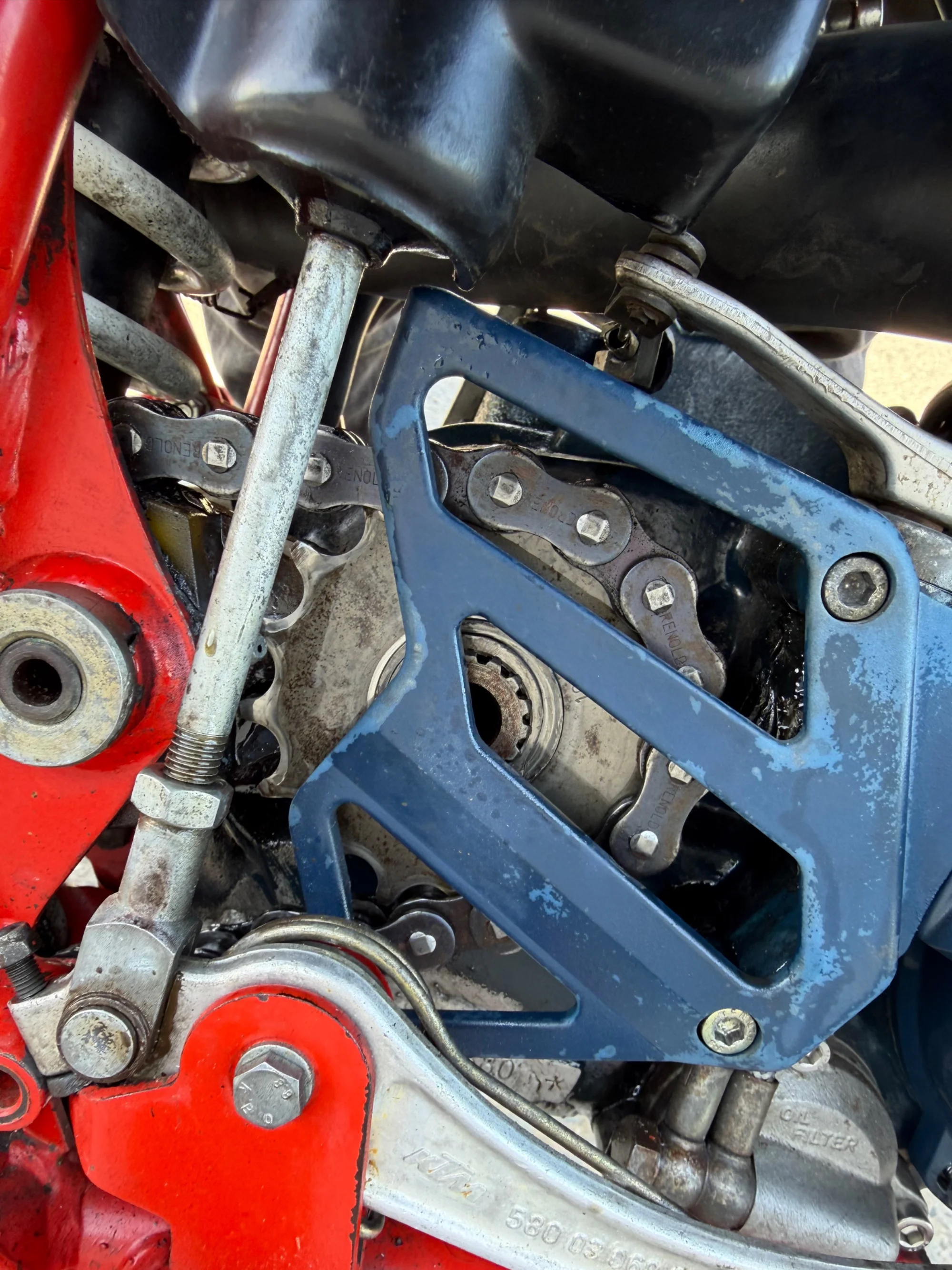

bon le « seul » hic , c’est qu’elle pisse un peu l’huile.
je pensais que ça venait de l’écrou qui maintient le câble d’embrayage , mais non.
on dirait que ça vient vraiment de derrière le pignon
J’aime pas trop beaucoup ça !!!
le pignon est vraiment plein d’huile, et cela gicle sur la chaîne.
l’avantage c’est que la chaîne est lubrifiée à souhait :)
