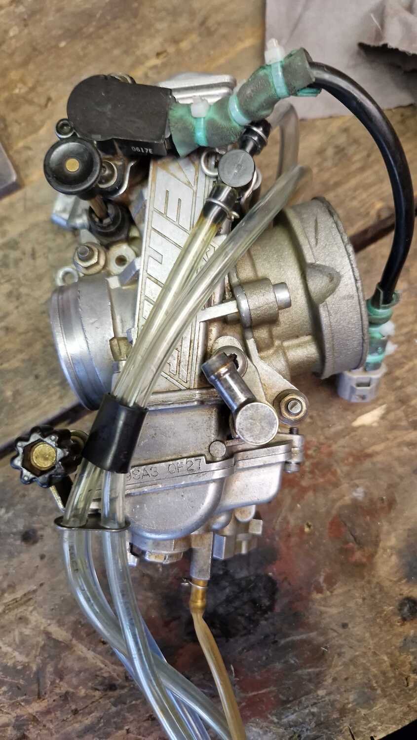

J'ai un problème de carburateur sur mon EXC 520 de 2001, un KEIHIN FCR 39, je souhaiterais le changer mais ils deviennent introuvable et très chère.
Ceux qui sont plus accessibles (d'occase) sont plus récents 2004-2006, ils paraissent compatibles mais j'ai un doute.
Le FCR39 de 2001 est a corps incliné alors que les suivant sont droit, je m'inquiète pour le fonctionnement et le niveau de cuve !!
Avez vous une expérience sur la compatibilité de ces carbu de ces années la ?
Et aussi que pensez vous des carbu neuf venu de chine !!
Merci a tous

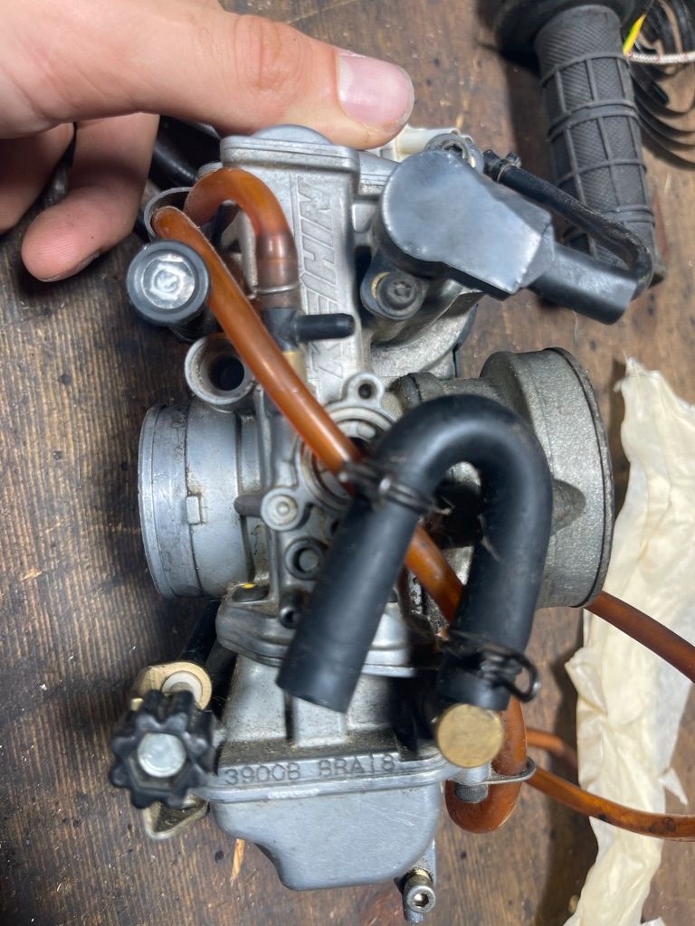

Du coup est ce que l'on peut faire confiance a ce type de carbu?
Par contre je ne vois pas de trop plein de cuve !!  😕

Qu'est-ce qui te fait dire qu'il faut changer ton carburateur ?
Avec les cotes des différents diamètres et de l'encombrement de ton carburateur d'origine, il y a moyen de comparer avec un modèle plus récent.
5656 messages 33 images
Posté le 18-10-2025, à 21:29
Salut, tout pareil, je ne sais pas quel est le souci de ton carbu mais à ta place j'essaierai autant que possible de le conserver.
Avec le carbu chinois c'est vrai que c'est un peu la lotterie, mais déja on peut voir que l'emmanchement côté filtre à air est différent.
Et coté réglages ça pourrait etre assez compliqué car il y a pas mal de réglages sur un FCR, donc potentiellement pas mal de pièces à changer et autant d'emmerdes.
Quitte a changer le carbu, un modèle KTM plus récent avec le boisseau vertical sera à coup sur beaucoup plus facile à adapter.
Attention quand meme au diamètre côté filtre à air qui n'est pas le même chez KT sur toutes les années.

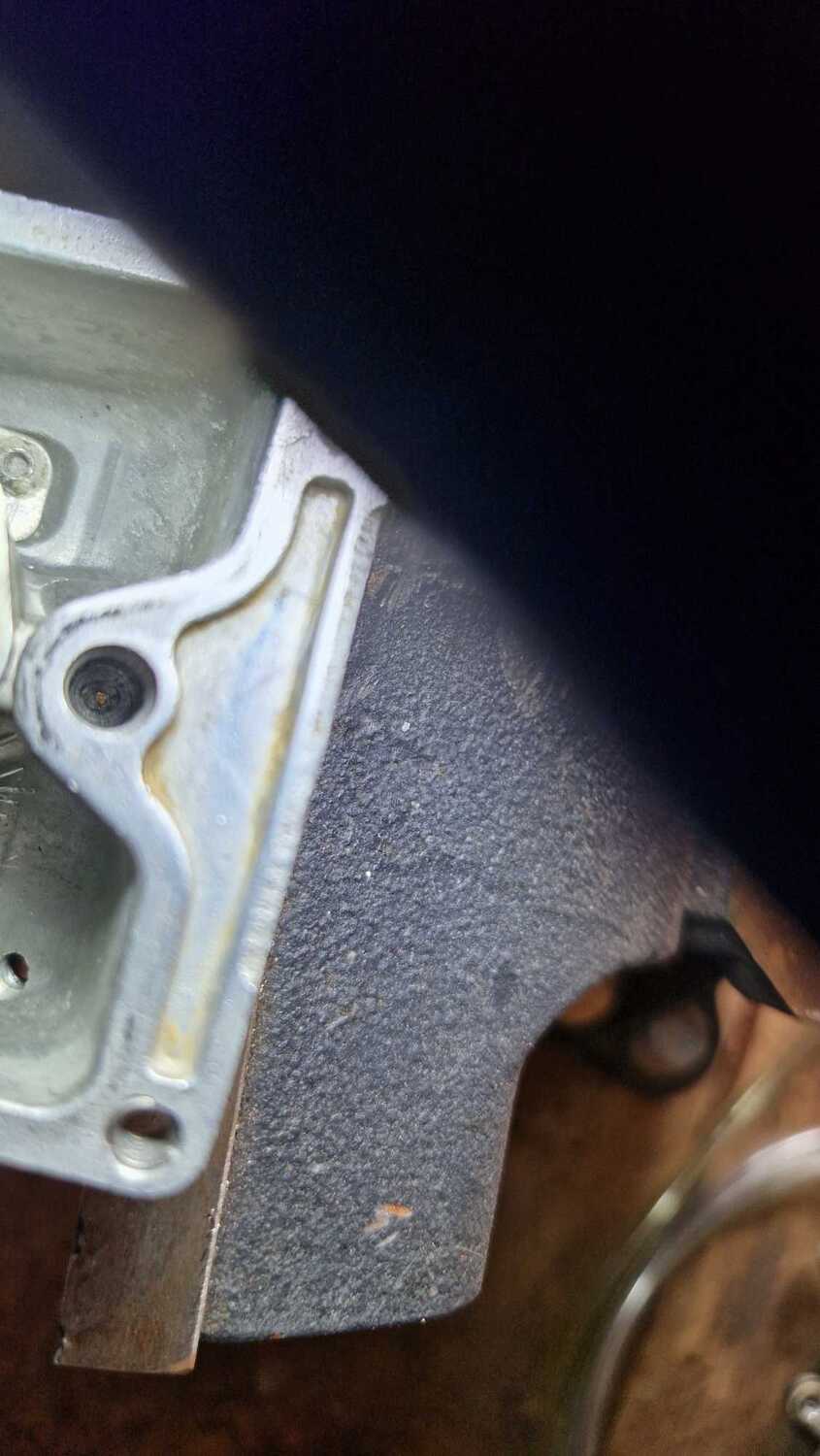

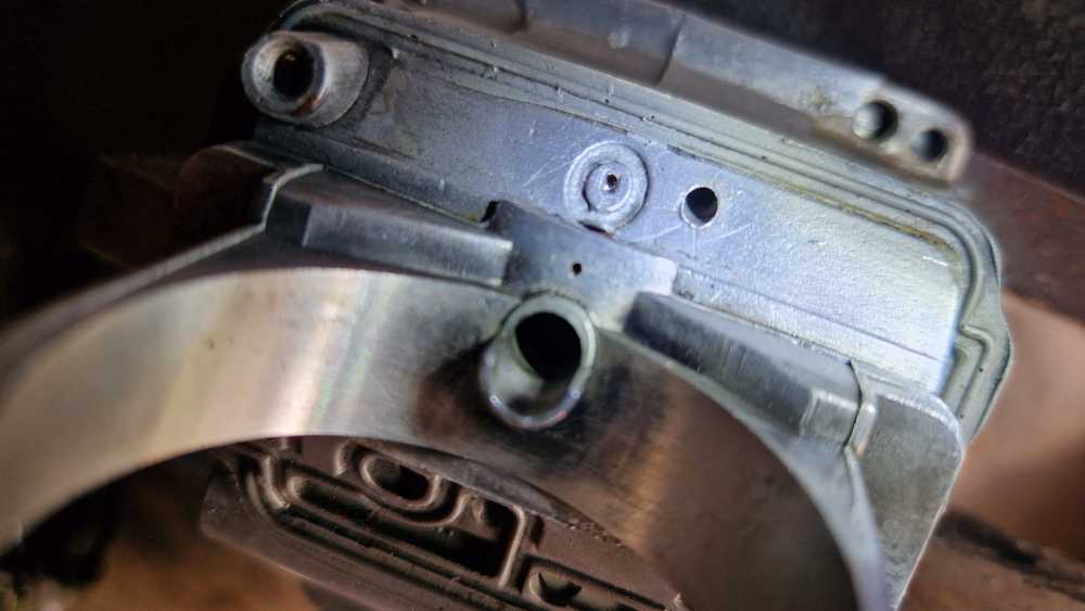

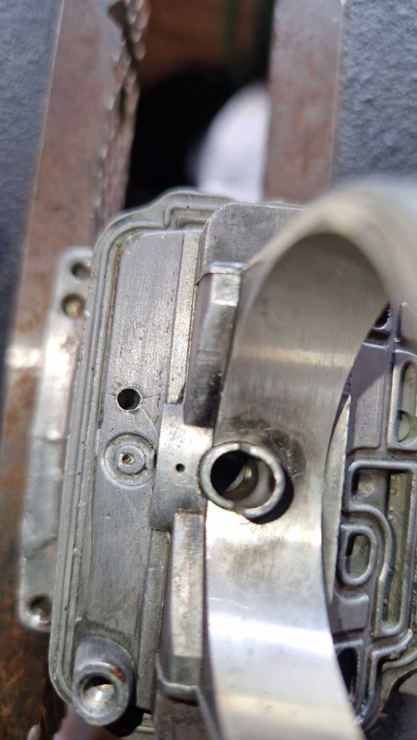

Pour vous expliquer le prob avec mon carbu
J'avais une fuite par le trop plein de cuve, j'ai déposer le carbu et j'ai commandé un kit de restauration.
J’ai galéré pour reglé le niveau du flotteur, apres vu que la vis de richesse est inaccessible lorsque le
Carbu est en place, je l’ai remplacé par celle qui était dans le kit.
Une fois tout remonté, je n’arrivais pas à avoir un ralenti correct et une accélération franche.
J’ai redemonté, et surprise le bout de la vis de richesse avait cassé dans le carbu,
J’ai réussi a retiré le petit bout qui était resté coincé, par contre maintenant elle démarre au quart, a un super
ralenti mais dès que j’accélère elle cale, elle s’étouffe.
J’ai peur d’avoir abimé le passage du réglage de la vis de richesse.
On trouve plus facilement des carbu FCR 39 plus récents mais ils ne sont pas à corps incliné et je ne sais pas
si cela peut fonctionner.

Le problème de la vis de richesse sur ce carbu c'est qu'il est inaccessible lorsque le carbu est en place, il faut un outil spécial pour la tourner.
J'ai acheté le KIT MOTION POUR CARBURATEURS KEIHIN FCR mais il est encore trop grand.
La pompe de reprise fonctionne, j'ai vu le jet d'essence lorsque l'on ouvre les gaz (d'ailleurs j'ai été étonné de sa taille)
Bon j'ai laissé mon carbu a un pote de mon gendre qui est mécano chez Yam, il va voir ce qui cloche et ce que j'ai loupé.
Compatibilité carburateur
Heureusement que sur ce carbu cette partie ce démonte, j'ai chassé le morceau de la vis de richesse avec une (plusieurs) aiguilles à coudre.
En espérant que ce que je voyais était bel et bien le bout de la vis de richesse et non pas un insert prévu dans le carbu.
