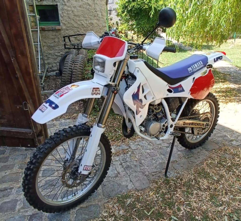

Posté le 02-11-2025, à 13:27
pas la même moto mais la même problématique.
www.amazon.fr/dp/B0CHF2WPMT?ref=ppx_yo2ov_...
fr.aliexpress.com/item/1005005782271229.ht...
fr.aliexpress.com/item/32534236396.html?sp...
pour ce genre de batterie, il faut tout passer en LED
Electricité 125 KTM EGS 1990
