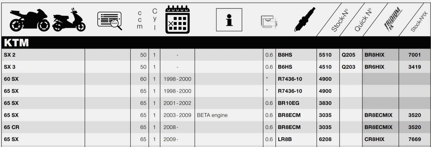

Personne n'a abordé l'indice thermique de la bougie, qui selon l'utilisation faite du moteur peut avoir une incidence sur la durée de vie de la dite bougie.
Quel est le type de ta bougie ?
59 ans226226 messages 6868 images
Posté le 10-11-2025, à 23:39
Salut,
Telle est la question ...
65 sx, bougie qui se noie au bout d'une heure d'utilisation

Malheureusement je ne parviens a trouver la ref de l éguille , pour l indice bougie j ai utilisé celle preconisé par KTM (LR8B ) .
Je vais dabord commencer par decendre d un crant l'éguille et par la meme occasion decendre le gicleur principal de 10 pions c est a dire mettre un 200 a la place du 210 actuel , j ai commandé 3 bougies suplementaire le temps de faire les differents reglages carbu , deux LR8b et une uridium CR8HIX .
