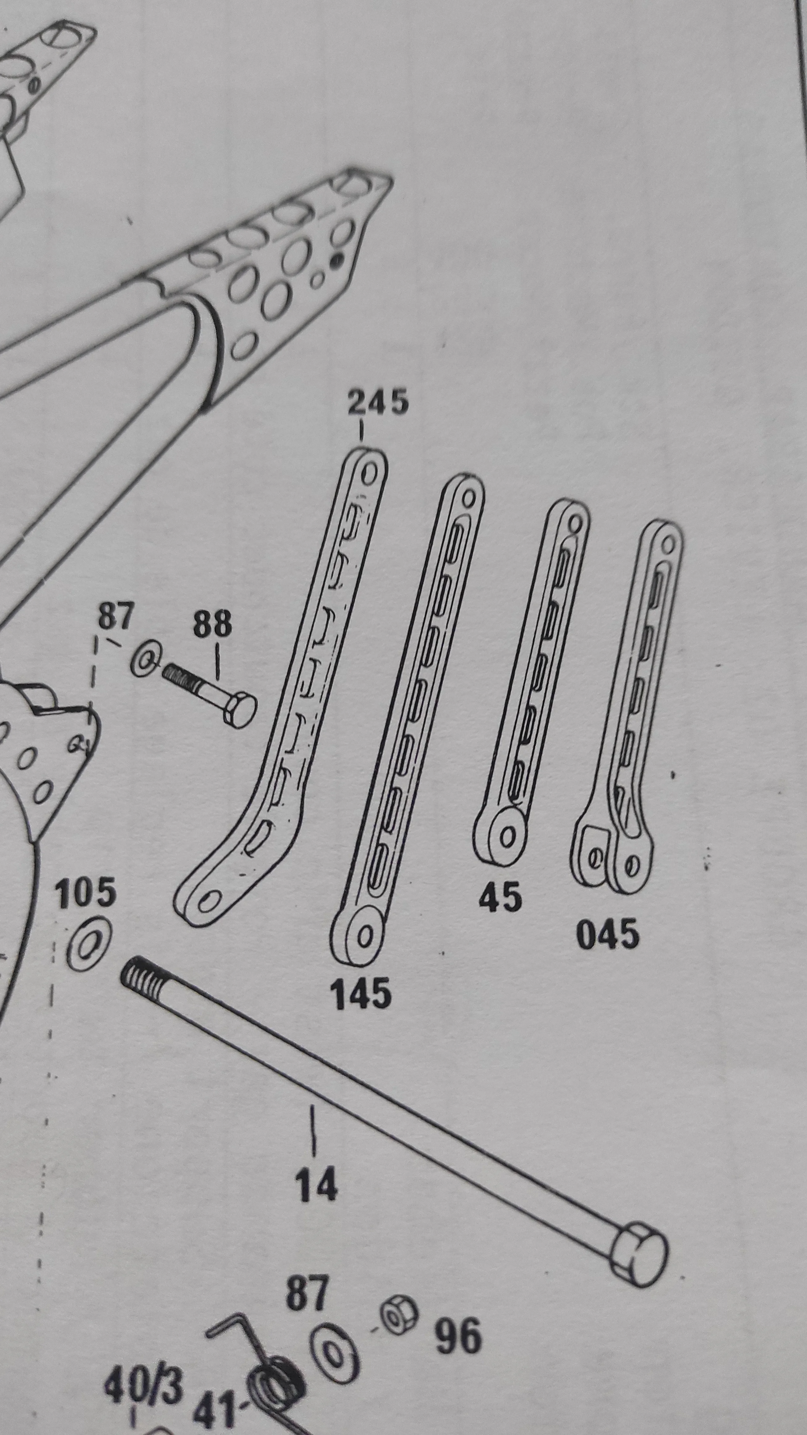

Suite des opérations et montage du décompresseur tout neuf ! Mais voilà il y a maintenant un petit problème avec le tirant de cadre en aluminium ! Il bute contre le décompresseur.
J'ai remarqué qu'il y avait deux modèles, un tout droit et l'autre avec une crosse et bien sûr dans mon petit stock je n'ai que des modèles droits.
Si l'un de vous a cette pièce en plus je serai bien intéressé.
