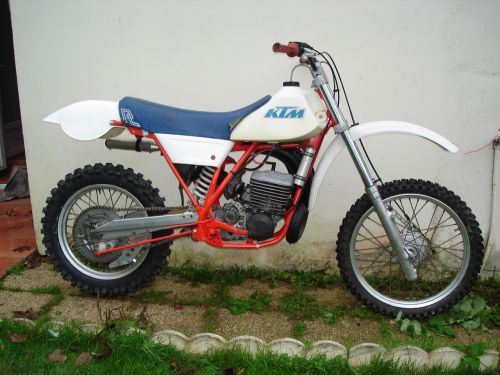

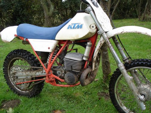

çaaaa y est !!!!!!!!!!!!!!!
voila elle tourne !!!
test hier soir en nocturne, avec l'éclairage du village, fallait se grouiller car a 22h y coup !
premèires explosions vers 19h et 2 trois tours de paté de maison, boite ok, cylindre piston neuf ok, grosse compression, frein ok
je sais y manque 2, 3 truc, j'attend le prote numéro, des vrai poignées, kit chaine 13/57 et puis la selle, d'origine c'est une courte (pourtant qu'en cross la longue est preferable) et noir
vi j'ai pas repeind la fourche etc etc ...
donc j'ai fait des choix artistiques et techniques (st pognoin)
ptite foto vite fait ce matin dans le froid

ya les même mauvaise herbes

chouette boulot !!! :)
mdr les mauvaises herbes ! 😄
Posté le 30-10-2008, à 09:45
bah comme quoi avec un peu de persévérance...beau boulot!!!! chapeau, allez fignole moi tout ça!!!:P
Posté le 30-10-2008, à 15:56
Trrrrèèèèèès jouliiiiiiiii....Bravooooo. 13x57!!!! Tu vas grimper aux arbres...Tous les rapports en roue AR....va falloir éviter d'essorer trop fort car fô penser à poser la roue avant pour tourner!!!!😄😄😄😄😄😄😄:P
Posté le 30-10-2008, à 16:15
Ca te va bien de dire ça !
Joli travail effectivement, chapeau !
Posté le 30-10-2008, à 16:27
Bin vouii , pasque déjà avec un 13x52 ça décoiffe.... j'ai pô osé mettre la couronne de 54......:P
Posté le 30-10-2008, à 20:42
oui d'origine c'est 13/57 et je confirme, ça lève dans tous les rapports
ma 5eme ça doit etre genre ta 3eme
et la 1ere c'est pratiquement ingérable
tfaçon, en cross y a pas besoin d'une vitesse de point excessive...pour se faire peur

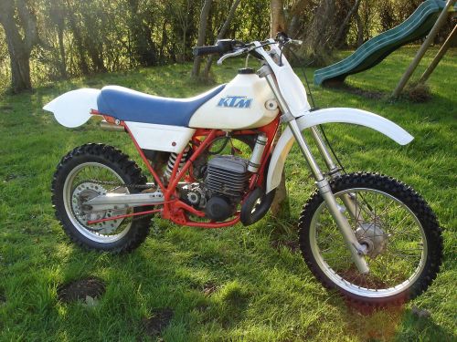

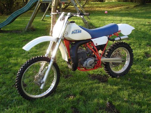

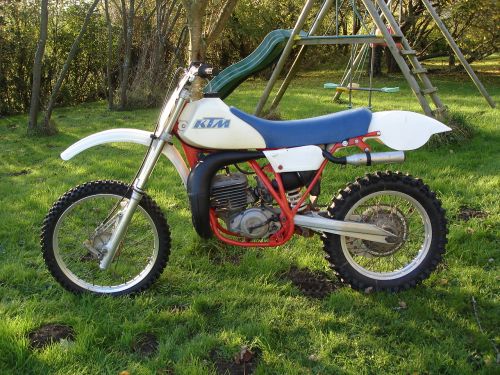

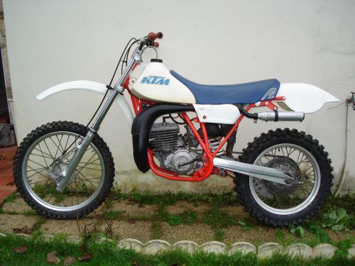

dernières ptites ameliorations et pi ça ira bien comme ça !
selle réparée
coupe contact
poignées
porte numero
kit chaine

nickel chrome !!!!! :D:D
Posté le 07-11-2008, à 17:13
Bravoooooooooooo Martin!!! superbe!!!! essayes au moins d'y mettre le sticker de cylindrée...
mais chapeau elle est magnifique!!!
Posté le 07-11-2008, à 17:17
ce qui est dommage c'est que chez andré ya que le sticker 250 et pas le 240
Posté le 07-11-2008, à 17:39
dis voir....t'es en quelle cote de piston??? 72??
(72/2)² X 3.14x63 =256.50 cm3......
sans complexes tu peux mettre le 250, d'autant que les MC étaient de vraies 250 avec l'alésage en 71....
chui en 71,75 ce qu fait 254,59
mais le model c'est 240 !
si ya un truc encore a faire, l'axe de kick est bon mais mon kick est foiré,
plus une canelure !!!
ya pas moyen en faisant un méplat ?

Bin comme tu le sais je peux pô te passer mon kick de secours (devenu de secours après Beauval), il est aussi secoué que le tien, on dirait un centenaire....plus une seule dent....... :(
j'ai jamais tenté le coup du méplat....mais si ton axe est bon, évite car après il serait foutu.....
tente de trouver un kick sur ebay plutôt....

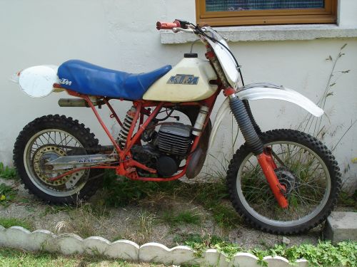

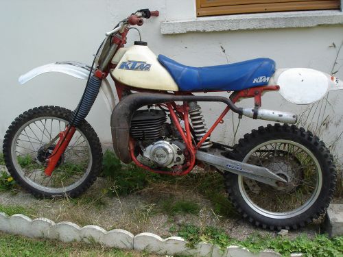

ahhhh, la mienne... la resto c'est deja de l'histoire ancienne vu la gueule après 20min de sortie

lol !
C'est ce qui les attends toutes !!!!
Posté le 08-11-2008, à 13:15
Si tu veux voir la mienne, va falloir être patient !
T'as pas a rougir, t'as fait du super boulot !
